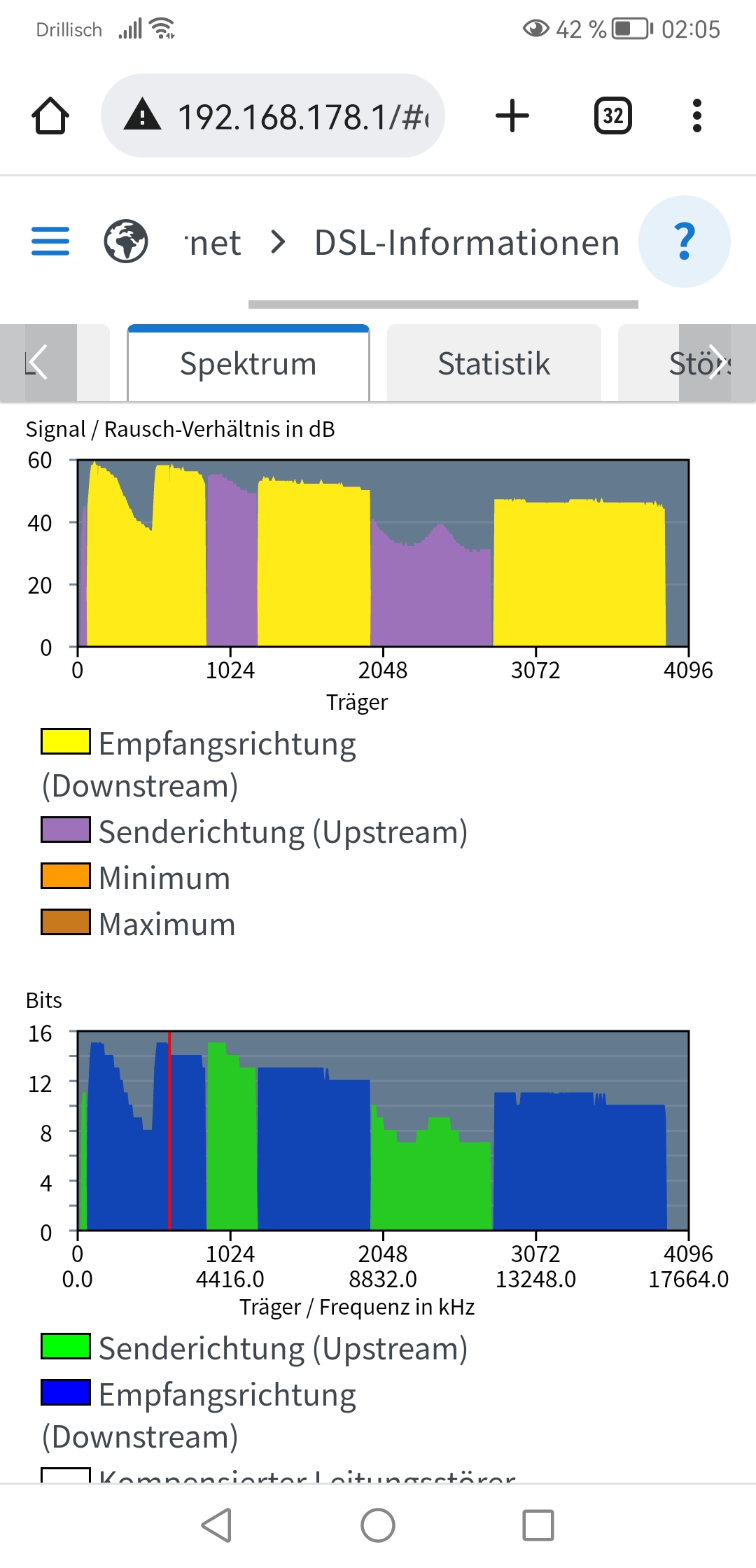

ich verfolge den Beitrag seit einiger Zeit, denn ich bin seit mehreren Jahren von Problemen mit gaming betroffen. absolutes delay, unsynchron ect.
kurzum konnten es auch diverse Techniker nicht richten.
mein Spektrum ist exakt so wie vom threat Ersteller im zweiten uploadband wellig und gestört. Dies ist bereits am dslam messbar. folglich apl und cat7 Verkabelung in die Wohnung fehlerfrei.
gibt es einen Grund für diese spektralstörung? Hab beruflich mit IT zu tun und habe dieses Phänomen mit dem zweiten upstream Band bei diversen Kunden, die eine Leitungslänge von unter 100m haben.
wäre gespannt, ob sich dieses Phänomen erklären und beheben lässt. Alle anderen Werte wie snr, Geschwindigkeit und Dämpfung sind unauffällig.

nein der Mieter hat auch vdsl 100 der Telekom. Sein Spektrum sieht auch identisch aus, das hab ich mit nem Techniker vor Ort direkt am apl gesehen am Argus des Technikers
Versteif dich nicht aufs Spektrum vom Upstream. Das habe ich bei kurzen Leitungslängen schon häufiger so gesehen.
Versuche es mal mit einem VPN, ob du dadurch eine Verbesserung beim Gaming spürst.

Ich bin ebenfalls der Ansicht, dass das Spektrum damit nichts zu tun hat.

100% ACK. Es gäbe aber auch einen Test um das herauszufinden, allerdings benötigt man bestimmte Hardware. Wenn man an den Anschluss ein Non-Vectoring-Gerät hängt, dann landet er zwangsweise im Fallback und das zweite Upstream-Band wird nicht verwendet. Damit ist man zwar in dem Fall von der Datenrate auf einen 16.000er begrenzt, zum Gaming testen sollte das aber ausreichen. Updates bitte möglichst vorher ziehen. ;)
Gerät ohne Vectoring wäre beispielsweise der Speedport W920. Die bekommt man bei Kleinanzeigen nachgeschmissen. Man kann ihn auch fritzen, wenn man genauere Infos von der DSL-Strecke haben will.
