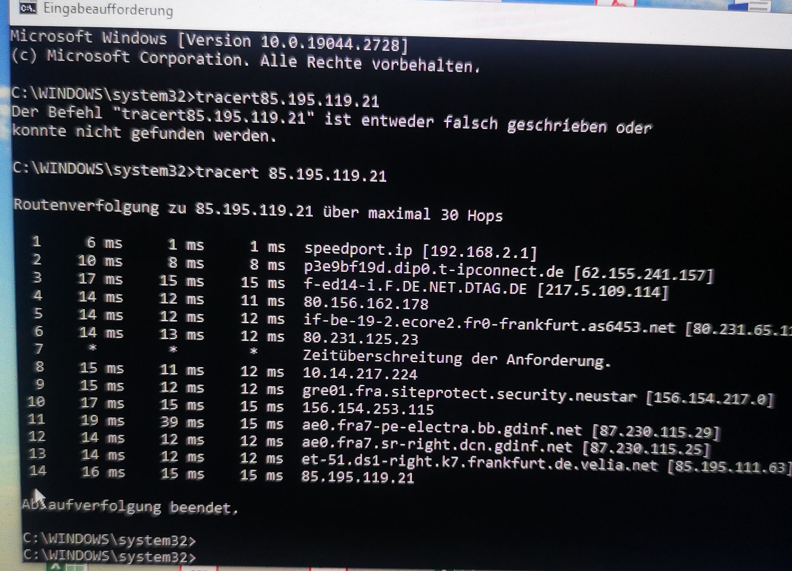

Da müsste man dann mal konkret nachprüfen mit beispielweise Tracert/WinMTR zum Spieleserver wo genau das Problem besteht.
Am besten natürlich wirklich gleichzeitig, d.h. von dir zu Hause (Problem besteht gerade) und vom anderen Anschluss (ohne Problem).
tracerts hab ich schon diverse; die sind unauffällig ohne Paketverluste mit einem Ping von 8-25ms.

Hier ist mal ein exemplarische tracert, soweit eigentlich unauffällig. Ich mache morgen mal einen neue und auch nochmal zu einem anderen konkreten Spielserver.
kann jedenfalls sagen, dass es am Spektrum nicht lag - den Tipp mit dem fallback auf vdsl mit 20mbit hab ich mittels fritzbox 7570 heute gemacht. unveränderte Problematik mit eben verringerter Datenrate.
aber ist es das peering? Im tracert fällt mir nicht auf. Verfolgung zu weiteren Zielen ist ähnlich.

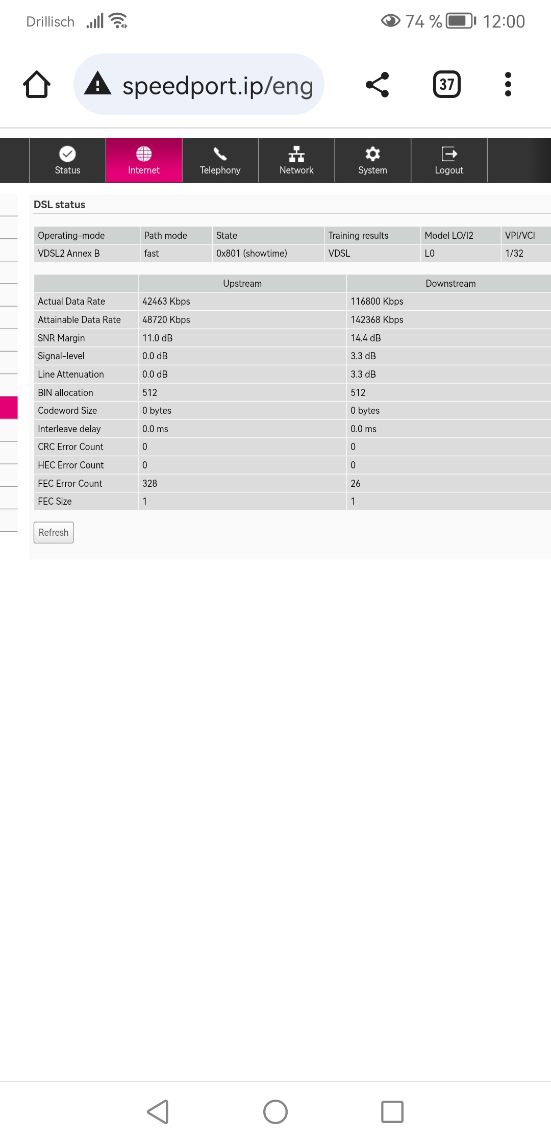

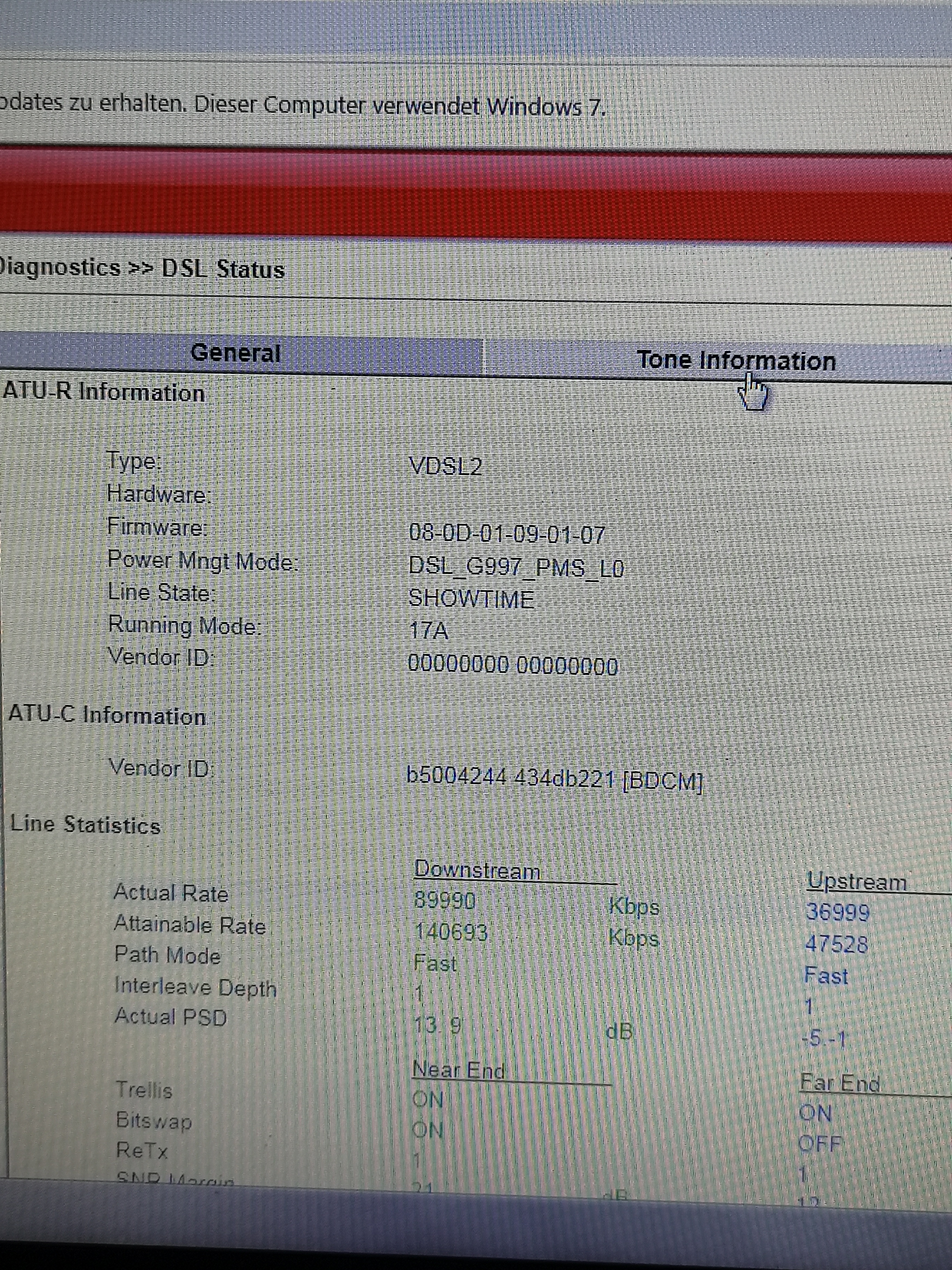

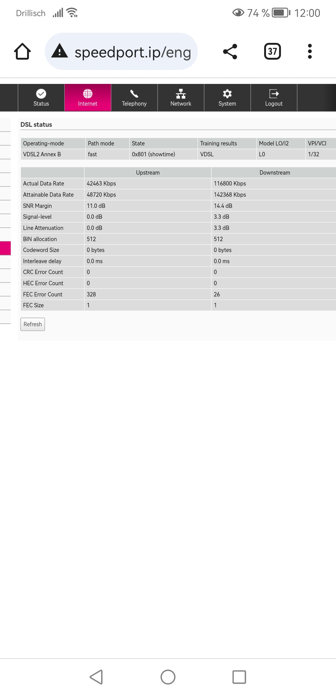

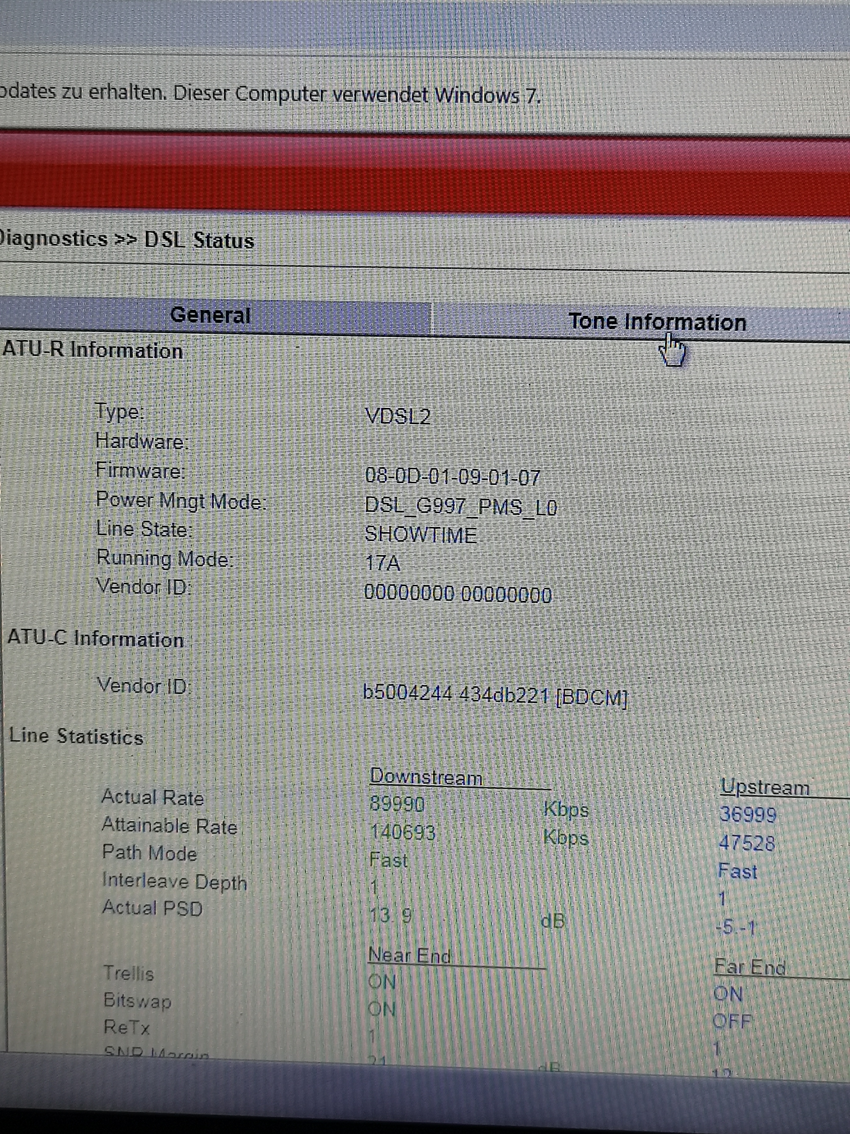

Hast du selbst denn auch eine Leitungslänge unter 100 Meter? Da sollten ja ohne Probleme die maximalen Werte vom VDSL 100 erreicht werden, also 116,8/46,7 brutto, an die 109/43 Mbit/s netto.
Vielleicht kannst du deine kompletten DSL stats noch posten. Ansonsten würde ich sagen, teste mal mit irgendeinem nicht ganz unbekannten VPN-Anbieter mit kostenloser Testphase.
@DLMttH
ja Leitungslänge hier ca 70m (Angabe aus einer fritzbox)
hab mal hier die dsl Infos aus dem speedport smart 4 von heute eingestellt.
zum Vergleich auch mal ein zwei Wochen älter Screenshot aus der vigor 165 Oberfläche.
ansonsten hänge ich an einer broadcom linecard.
