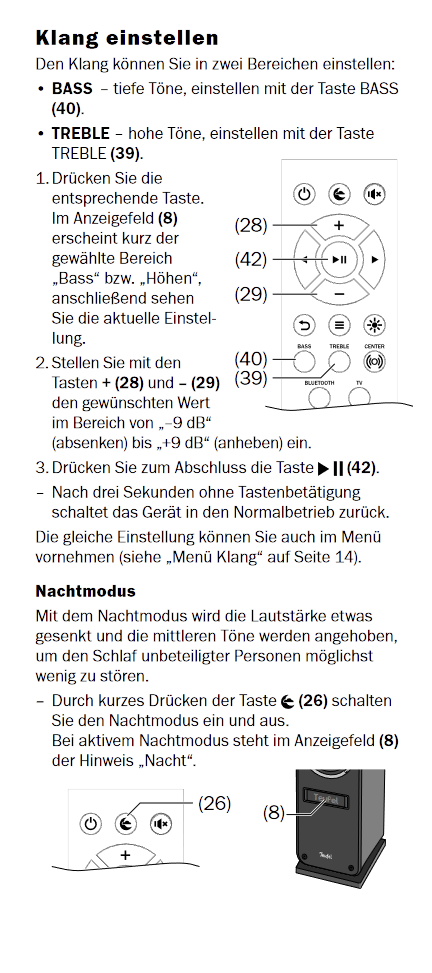

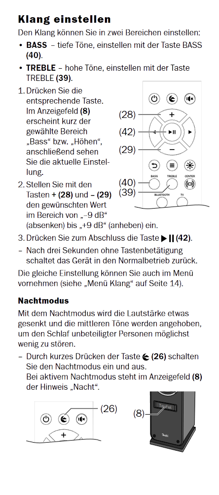

Was ist denn dein TV? Vielleicht hat der noch Soundeinstellungen, welche aktiv sind und den "richtigen Klang" verhindern. So etwas wie ein Nachtmodus würde mir da spontan einfallen.
Aus der Bedienungsanleitung der Lautsprecher:

Der Nachtmodus ist nicht aktiv. Ich habe einen 75 Zoll Samsung MU7009. Da ich das gleiche Problem aber auch per Smartphone & Bluetooth habe, gehe ich nicht davon aus, dass es am Fernseher liegt.
Subwoofer-Ausgang ist nicht aktiv. Habe ich gerade nachgeguckt.
