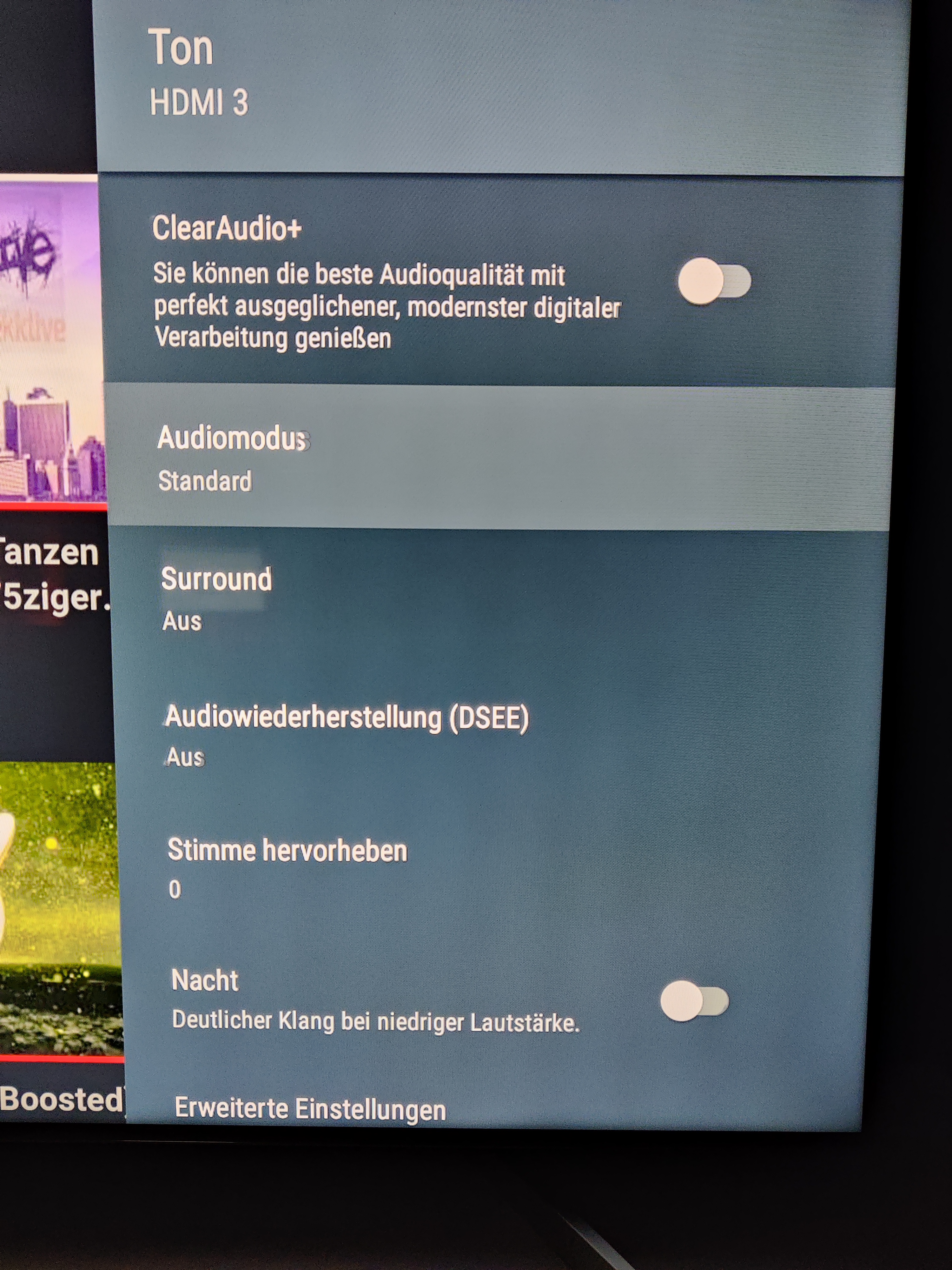

Ich konnte keinen Unterschied in den Einstellungen bei den verschiedenen "Eingängen" feststellen.

TheGhost31.08 schrieb:
Und ja der Verstärker zeigte in beiden Fällen die gleiche DD+ Tonspur an
Mhh, das wäre auch mein erster Tipp gewesen.
Aber das Menü was du uns zeigst, sollte keine Auswirkungen auf den Ton haben, der an den Receiver gebitreamt wird, sondern nur für die Fernsehlautsprecher (soweit ich weiß, ist der Fernseher auch nicht in der Lage DD+ zu enkodieren, also wenn DD+ rauskommt, kann das eigentlich nur unverändert durchgereicht sein.)
Das einzige Menü das Auswirkungen haben sollte wäre das "Audioausgabe"-Menü und nicht Ton. Aber wenn am Receiver DD+ ankommt hast du das eigentlich schon abgedeckt.
