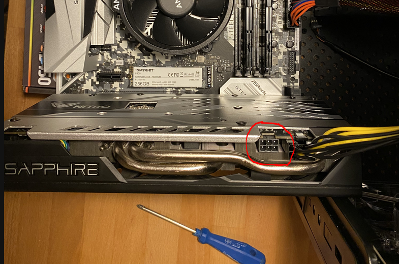

Wenn das CPU Kabel angesteckt ist läuft der pc 30 sec und dann stellt er sich aus
bisy schrieb:
du hast das falsche Kabel am CPU Stromstecker angeschlossen.
Die PIN belegung passt nicht.
Schau mal richtig hin. Das täuscht nur, weil ein Schwarzes Kabel nach oben rausschaut. :D
Viper1982 schrieb:
Stimmt auch nicht, habe erst die letzten Monate einen Thread gehabt wo jemand die GPU Kabel in den CPU Anschluss gesteckt hat und somit waren Masse und 12V vertauscht. Ich finde den Thread bzw. das Foto aber gerade nicht.
Ist das tatsächlich bei AMD Boards so? Bei Intel ist der zusätzliche Stromstecker nahezu quadratisch und kann gar nicht passen.
Oder am Netzteil müsste dann der Stecker doch entsprechend gekennzeichnet, damit man die nicht verwechseln kann.
Wenn, ein Grobmotoriker unterwegs ist, bekommst du den 8 Pin PCI-E Stecker in die Buchse für die CPU-Stromversorgung rein.
Habe ich alles schon gesehen.
Und wenn man den verkehrt herum rein steckt, passt er auch ohne Gewalt.
Aber hier ist das nicht der Fall.
Ne, er hat es schon richtig angeschlossen.
Nur fehlt ihm halt noch der 2te PCI-E Stecker für seine Karte.
Stimmt 🙈
Es täuscht wirklich auf dem Bild, hab mir es noch mal genau angeschaut
Reaktionen: peterX
Wie schon mehrfach erwähnt müssen beide Anschlüsse der GPU belegt sein.
Leider hast bisher du darauf nicht geantwortet, oder ich habs überlesen.
@mr.malcom hab ich gesehen und wahrgenommen habe auch irgendwo weiter oben geschrieben das ich einen neuen psu mit 2 pci Steckern bestellt habe und mich nochmals melde falls es dann immernochniht funktioniert :)
