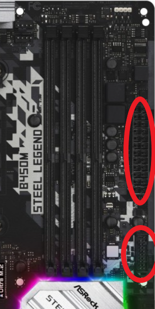

Dann sag mal bitte wo an den beiden Stromanschlüssen ein 6 oder 6+2 Stecker passen könnte. Also mir kommt da keine Idee. Das kannst du ja vielleicht aufklären, dann wäre ich wieder mal ein Stück schlauer.
@Tramizu Der untere auf deinem Bild ist kein Stromanschluss.

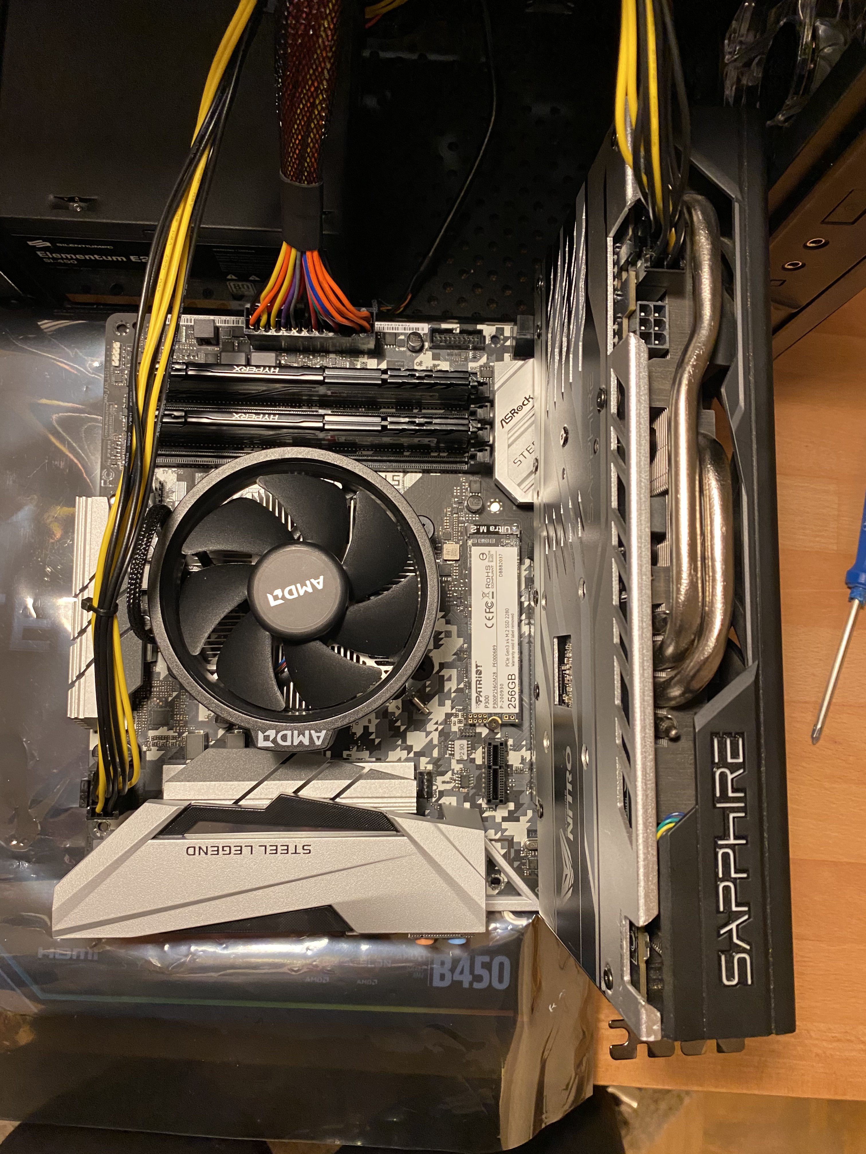

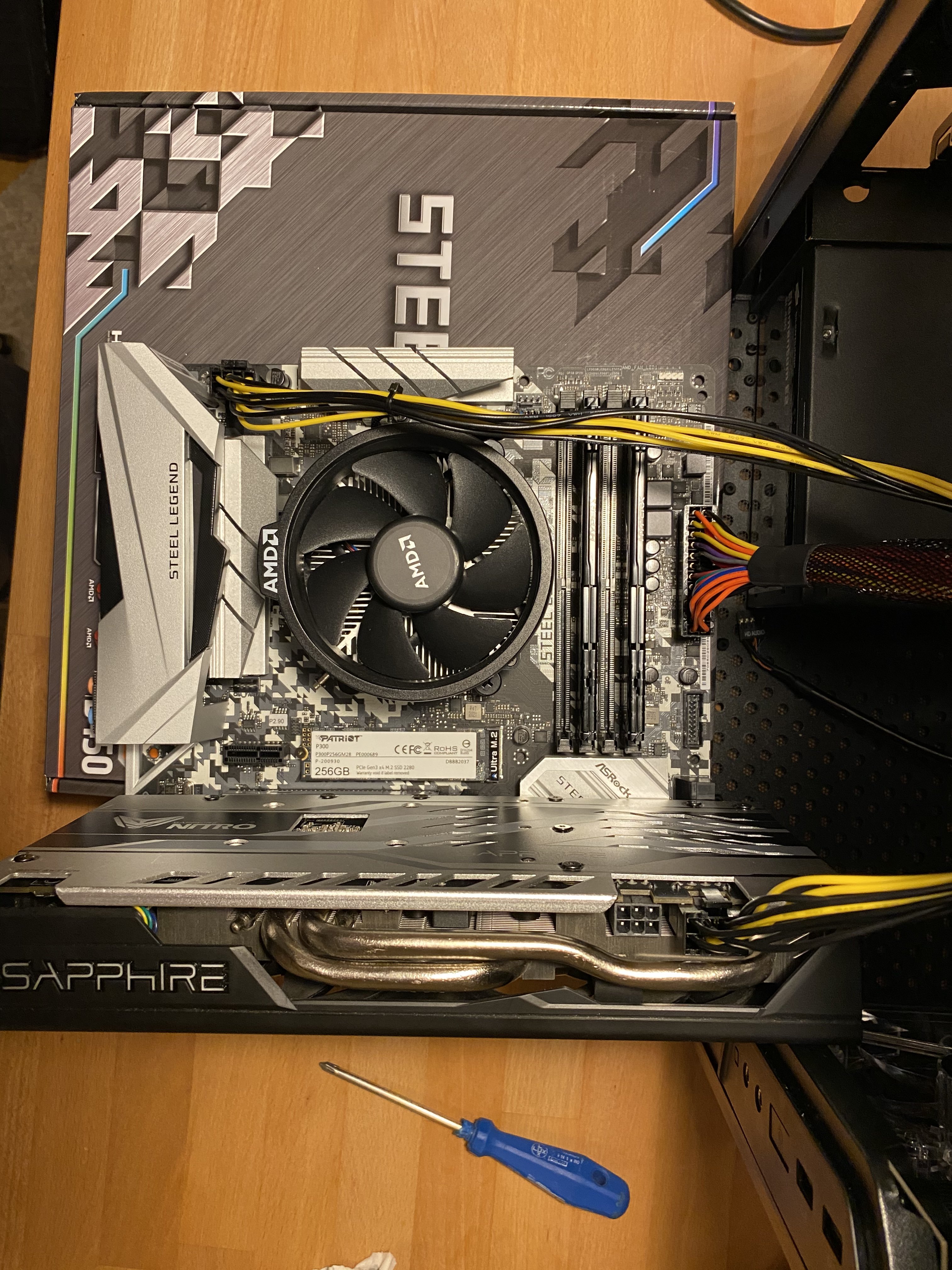

Hier die Bilder hab es ausgebaut und nochmal gesteht immernoch das gleiche Problem ich habe das 4+4 PIN Kabel an die CPU und das 6+2 Pin Kabel an die gpu
Autsch. Nicht das Board auf die leitfähige Folie stellen
Reaktionen: dasardo
1. Das Mainboard nicht auf der Folie liegend einschalten.
2. Es müssen alle Stromanschlüsse der Grafikkarte belegt sein.
Das vorhandene Netzteil tauschst du ja hoffentlich aus. Es wäre sowieso ungeeignet gewesen, weil es zu wenig PCIe-Stecker hat.
Reaktionen: Volvo480

Als erstes, in welchen Slots steckt der Ram? Auch schon einzeln getestet?
Was steht auf den kleinen sticker auf dem Board? (Biosversion) Falls du die Frage nicht beantworten kannst, dann mach mal ein anständiges Bild vom Board.
Alle Kabel für das Board und Graka stecken da, wo sie hin gehören?
Ja das Netzteil ist nicht der Brüller, aber nicht für den Fehler verantwortlich und wird auch seinen Dienst tun.

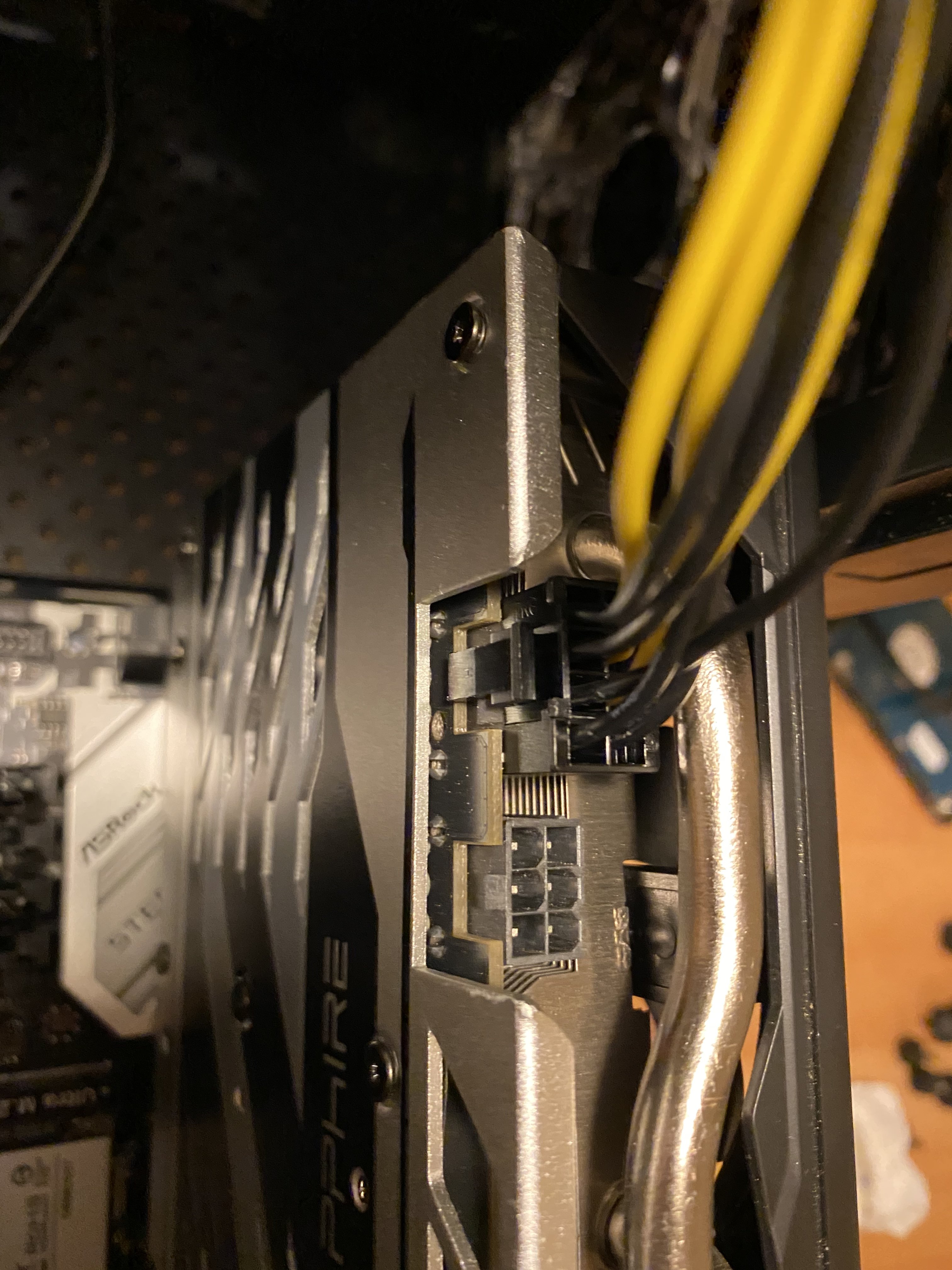

Es hat nur einen 8-Pin PCIe Anschluss und die Grafikkarte braucht wie viele?
Reaktionen: Captain Mumpitz

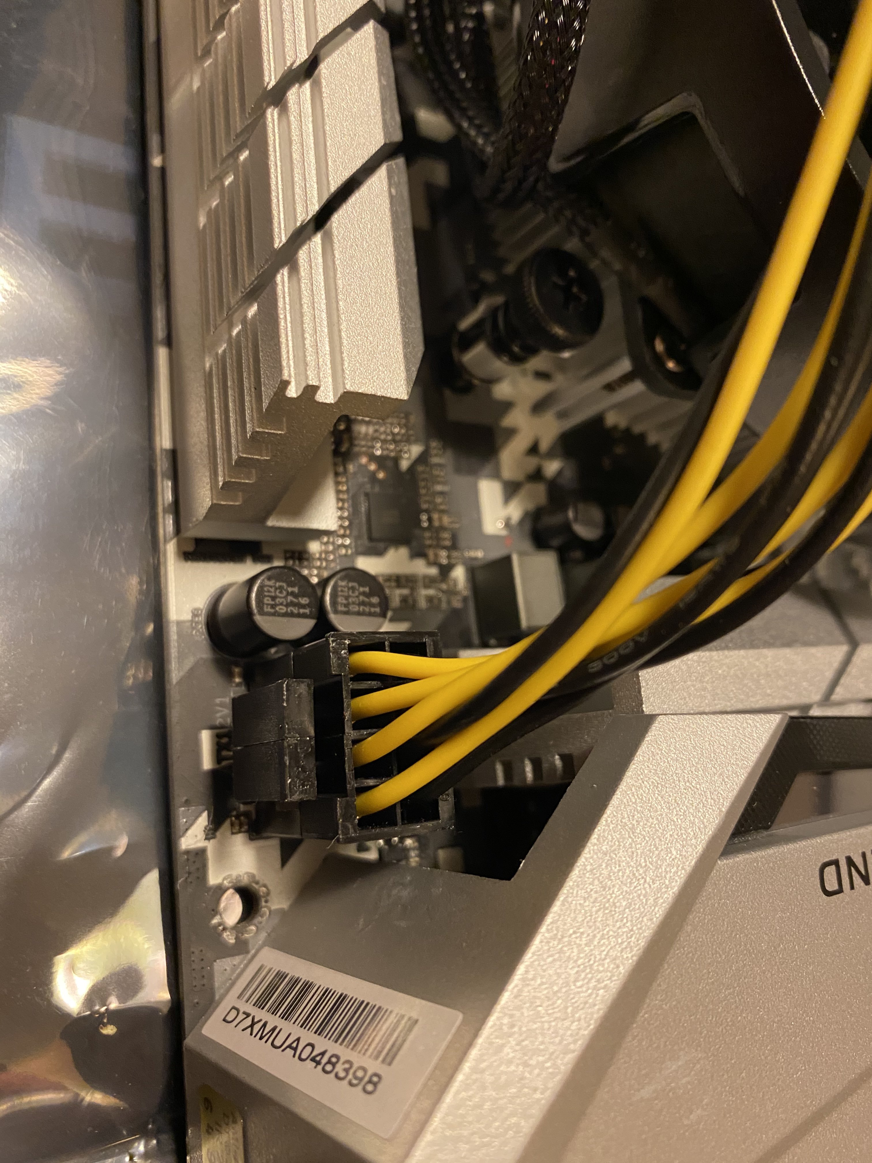

Aber ein GPU-Stecker würde trotzdem nicht passen. Der 4+4 ist von der Bauform schon anders, wie man auf dem zugefügten Bild sieht.
Da hatte ich die Bilder noch nicht gesehen, so wird das natürlich nix.
Ja und das Bios passt. Da dein Netzteil warscheinlich nur ein PCIE Stromanschluss hat, wird das so nix mit deiner Karte.
Da muss, wie schon geschrieben, noch ein 6pol Stecker drauf.

Stimmt auch nicht, habe erst die letzten Monate einen Thread gehabt wo jemand die GPU Kabel in den CPU Anschluss gesteckt hat und somit waren Masse und 12V vertauscht. Ich finde den Thread bzw. das Foto aber gerade nicht.
@Sir_Wackelpuddi du hast das falsche Kabel am CPU Stromstecker angeschlossen.
Die PIN belegung passt nicht.
Das ist ein PCIe Stromkabel für die Grafikkarte.
der CPU Stromstecker ist ein 4+4Pin, der für die Grafikkarte ist ein 6+2Pin
