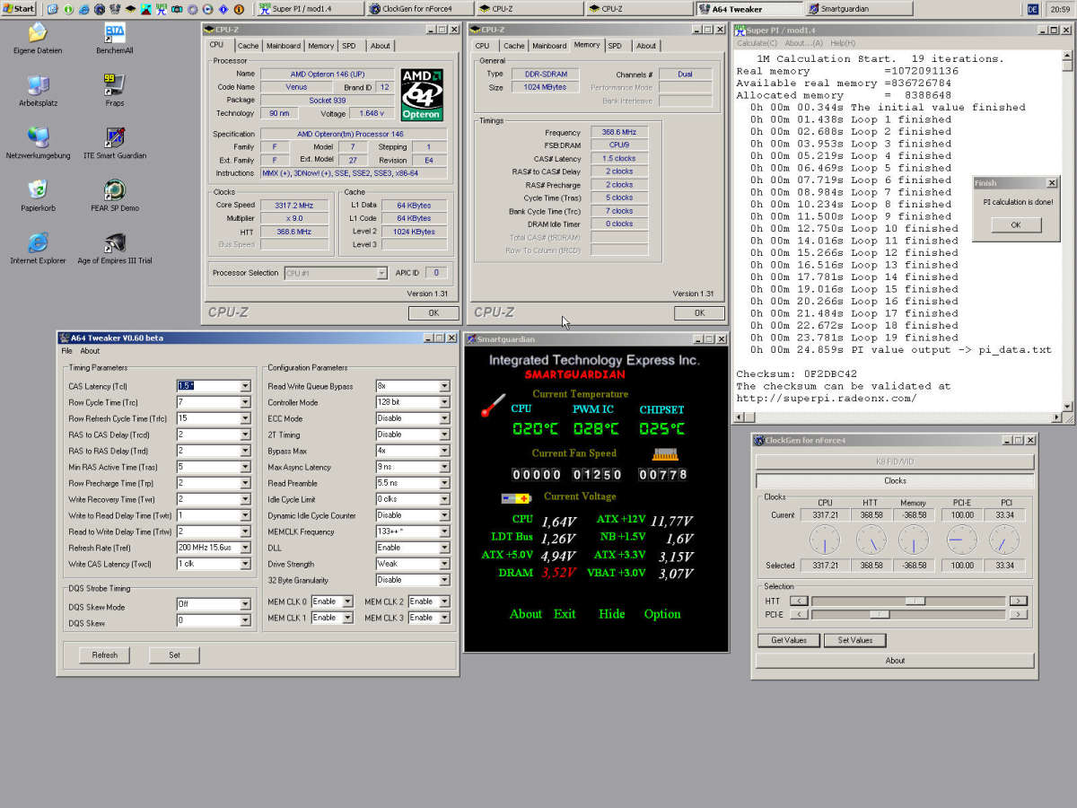

Das mit der Spannung ist bei mir auch so, aber selbst Opteron 146 @ 3,3 GHz geht damit....;)
Das sollte eigentlich kein Problem sein, da es die Spannungen sehr stabil liefert.

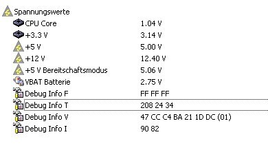

2. Punkt.: Mit einer Software die Werte auszulesen ist nicht sonderlich zuverlässig. Das sollte man schon mit einem Multimeter durchführen. In den Test's hat die S12-Serie aber auch in dieser Hinsicht tadellos abgeschnitten. Auch bei mir sind die Spannungswerte etwas drunter und drüber (siehe Anhang).
