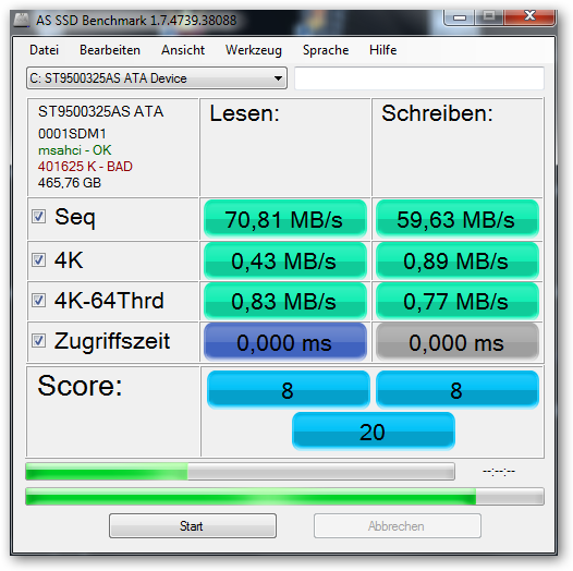

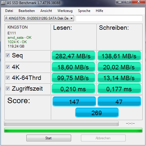

So da bin ich wieder, hat ein bissl länger gedauert da ich viele Sachen ausprobiert habe.
Als erstes mal zum Test im HTPC:
Egal ob mit dem Original Microsoft oder dem AMD-AHCI Treiber, am HTPC sehen die Werte Ok aus (ist nur Rot weil ich versehentlich erneut auf Start gekommen bin).
Also ein neues Windows aufgesetzt und wieder in den Laptop, Ergebnis ist das Selbe geblieben.
Hm, ist etwa das Board vom Lappi defekt? Test mit meiner reaktivierten HDD gemacht
....kann meines Wissens nach daher eigentlich ausgeschlossen werden.
Also Recherche im Netz, und siehe da -> http://forum.notebookreview.com/sol...00-having-serious-performance-problems-8.html
Hab sie jetzt jedenfalls zur Reparatur gegeben und warte was jetzt passiert.
Edit: Die aktuellsten SATA-Chipsatztreiber (https://downloadcenter.intel.com/SearchResult.aspx?lang=eng&ProdId=3032) brachten leider auch keine anderen Werte zum Vorschein

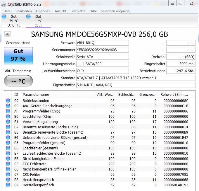

meine ist fertig (jahrgang 2009). macht sich bemerkbar in gelegentlichen einfrierungen und verlangsamung der arbeitsgeschwindigkeit mit dauer leuchte (die einmal am tag kamen (nach 5 jahren) und jetzt häufiger (gefühlt jede stunde einmal) aber noch aushaltbar).
Nein die ist nicht fertig, die hat auch Ultra-DMA CRC Fehler, also das gleiche wie in dem Porst über Dir: SATA Kabel tauschen und schauen ob der Rohwert von C7 dann stabil bleibt. Die Performance ist natürlich bei den alten SSDs gering, gerade bei kurzen zufälligen Schreibzugriffen, weshalb man diese damals ja auch möglichst vermieden hat, daher stammen auch noch diese ganze "Optimierungsanleitungen" für SSDs, die für heutige SSDs und seid Win7 nicht mehr aktuell sind.
Dann kann die SSD noch kein TRIM, das wurde ja auch erst zu der Zeit oder etwas später eingeführt. Was Du mal machen könntest wäre ein ATA Secure Erease und dann lege die Partition so 10 bis 15% kleiner an als maximal möglich, so dass die SSD mehr Over Provisioning bekommt und damit der Controller mehr Free Area hat. Das hilft bei den SSDs die ohne TRIM auskommen müssen meistens um die Schreibrate auch über Jahre recht hoch zu halten. Die NANDs sind jedenfalls noch lange nicht am Ende.

vielen dank für deine informationen. Habe bemerkt das der c7 rohwert bereits stabil läuft seit dem ich an dem tag als ich das screenshot gemacht habe, ein paar dinge vorgenommen habe die ich viel zu lange versäumt hatte. Zb. auf AHCI umgestellt (lief viele jahre im ide modus, weil ahci damals irgendwie nicht geklappt hatte) und ein paar andere dinge die man einstellen sollte um eine ssd zu betreiben und zu schonen.
Man braucht nichts einstellen um die SSD zu schonen, das sind alles veraltete und unsinnige Einstellungen, oder verwendest Du noch so ein altes Windows? Laut sysprofile ist es doch schon Win7.
Aber mit irgendwelche Software Einstellungen kann an das Problem auch nicht beheben und der Rohwert von C7 wird sich auch nur ändern, wenn der Fehler mit SATA Kabel noch da ist und einiges an Daten übertragen wurde.
