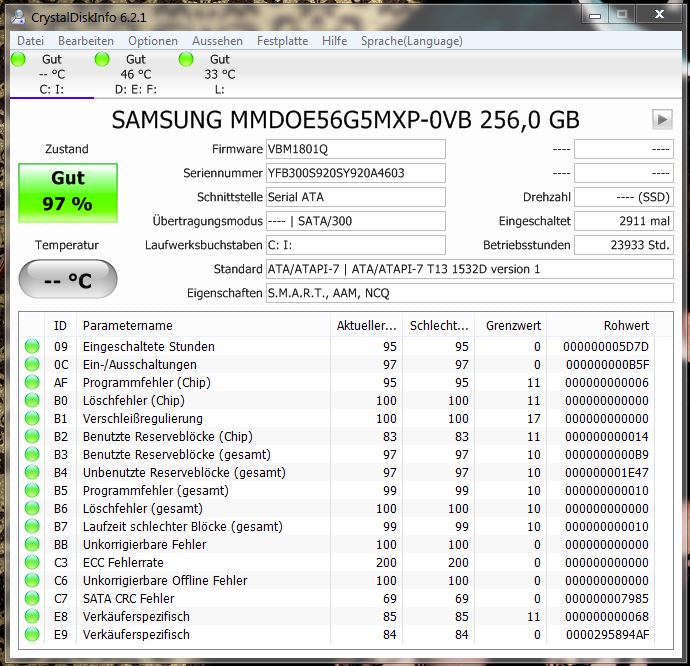

Meine Samsung 2009
2911 mal eingeschaltet
23933 Betriebsstunden

Da sind ein Haufen SATA CRC Fehler (C7, Rohwert) und auch der Aktuelle Wert deutet darauf, dass diese aktuell sind. Prüfe also mal das SATA Kabel auf festen Sitz und tausche es ggf. aus., denn die SATA CRC Fehler sind Fehler in der Kommunikation zwischen dem SATA Host Controller und dem Controller der SSD und kommen fast immer von Problemen mit dem SATA Kabel. Wenn die SSD in einem Notebook ist, so können es auch die Kontakte sein und die es gibt auch bei Notebooks SATA Kabel, meist solche Flachbandkabel die kleine Platinen mit der Hauptplatine verbinden.
Probleme mit Kabeln kann ich bestätigen, in einem Shuttlebarebone waren die billigen (kurzen) roten Satakabel, die an einer HDD keinerlei Probleme gemacht haben. Letztens gegen eine SSD getauscht und aus Interesse den ASSSD Bench angeworfen. Der hat nur 1 stellige MBWerte für ne Samsung Evo 840 mit 512 GB ausgespuckt, wenn er denn nicht mit ner Fehlermeldung abgebrochen ist. Nach rund 10.000h und 3TB Schreibvorgängen wäre das ja etwas frühzeitig.
Beim normalen Arbeiten hat man aber komischerweise nichts an Einbußen gemerkt.
Kabel getauscht und alles gut :)

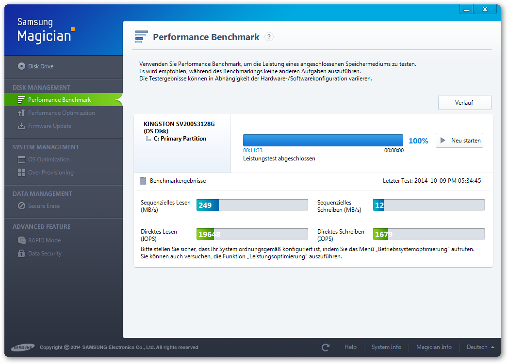

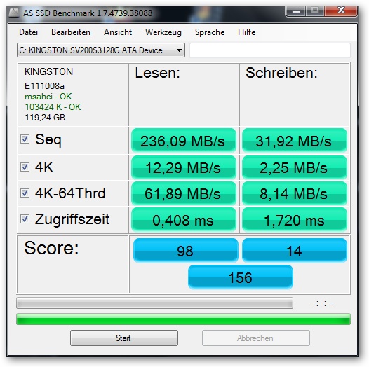

Kingston V200 NOW 128GB im Laptop mit Win7 zeigt nach 1000 Tagen anzeichen von Festplattentod.
Die Leseleistung ist noch i.O. aber die Schreibleistung liegt nur noch bei 12MB/s.
Platte geht glücklicherweise wegen 3 Jahre Garantie nächste Woche zur Reparatur/Austausch, mal sehen wie gut das klappt
Laut SMART ist alles i.O. der Schreibtest sagt aber was anderes
Edit: noch ein anderer Benchmark und unter www.overclockersclub.com/reviews/kingston_v200_128gb/8.htm als Vergleich das Soll

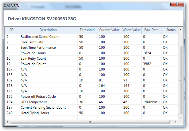

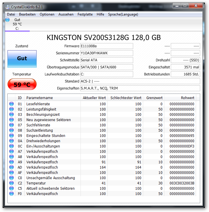

Poste bitte mal den Screen von CrystalDiskInfo (die Portable Edition reicht und ist frei von Werbung) um die S.M.A.R.T. Werte zu zeigen, da CDI die meiste Attribute der meisten SSDs kennt, ziehe aber bitte das Fenster soweit auf, dass alle Attribute und auch die Rohwerte vollständig sichtbar sind.

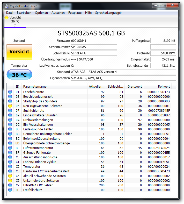

Hab jetzt mal Crystal bemüht, ersterer Screenshot von der SSD und der zweite von meiner reaktivierten HDD.

Die Werte sehen sonst soweit gut aus, sofern man das mangels Dokumentation vieler Attribute sagen kann, denn die Namen muss das Programm keinen, die kommen nicht aus dem Controller. Die Warnung bzgl. der Temperatur kann man ignorieren, i.d.R. sind SSDs bis 70°C Betriebstemperatur spezifiziert, CDI warnt aber immer schon früher, ohne die konkreten Limits der Platten zu kennen.
Die 500GB hat ein einen defekten Sektor der schon durch einen Reservesektor ersetzt wurden und zwei schwebende. Das ist bei G-Sensor Auslösungen auch kein Wunder, gehe schonender mit der Platte um, die Dinger sind empfindlich wenn sie sich drehen!
Ok, hier erst mal ein Update meiner Konfig: Win7 Ultimate 64Bit, Trim an -> siehe AS SSD (msahci - OK).
Eigentlich sollte man schon an deinem verlinkten Benchmarks im Vergleich mit meinen Screenshots sehen das etwas mit meiner Platte bei der Schreibleistung nicht passt.
Zur HDD, das mit dem Sektorfehler war der Grund für den Wechsel auf die SSD und nur mal zur Info ich Pflege natürlich nicht meinen Laptop durch die Wohnung zu feuern, deshalb läuft der auch nach 6 Jahren immernoch Fehlerfrei!
