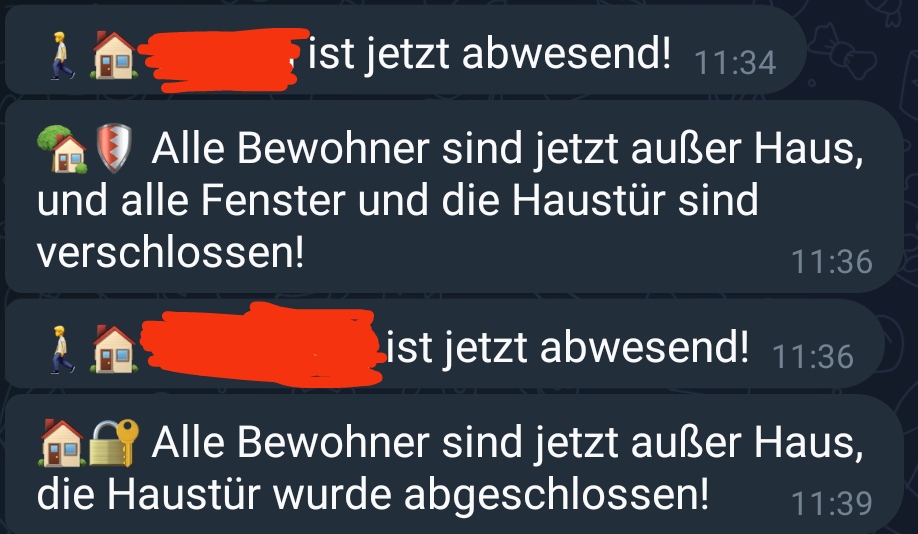

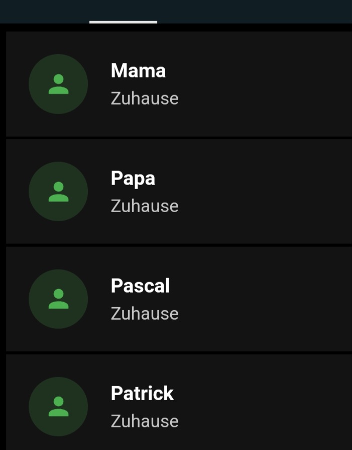

Bei Homeassistant, geschieht fast alles automatisch. Du musst nur für jedes Gerät welches du Tracken willst einen Eintrag in der Config machen. Außerdem solltest du in der Oberfläche (des ESP32) die Emfangsstärke nach einem Meter hinterlegen.
Danach siehst du in Home-Assistant dein Gerät… Alle Basisstationen (ESP32) senden den aktuelle Entfernung deiner hinterlegten Geräte an Homeassistant, Homeassistant aktualisiert den Status immer so, dass der geringste Abstand als aktuelle Position hinterlegt wird.
Mit meinen aktuellen Einstellungen weil ich innerhalb von 2 Sekunden, in welchem Bereich in einem Raum sich jemand befindet.
Sodass Automationen möglich werden:
Person bewegt sich von Sofa Richtung Küche, pausiere den TV, Spule 10sec zurück. Wenn person wieder im Bereich Sofa, setze Wiedergabe fort..
