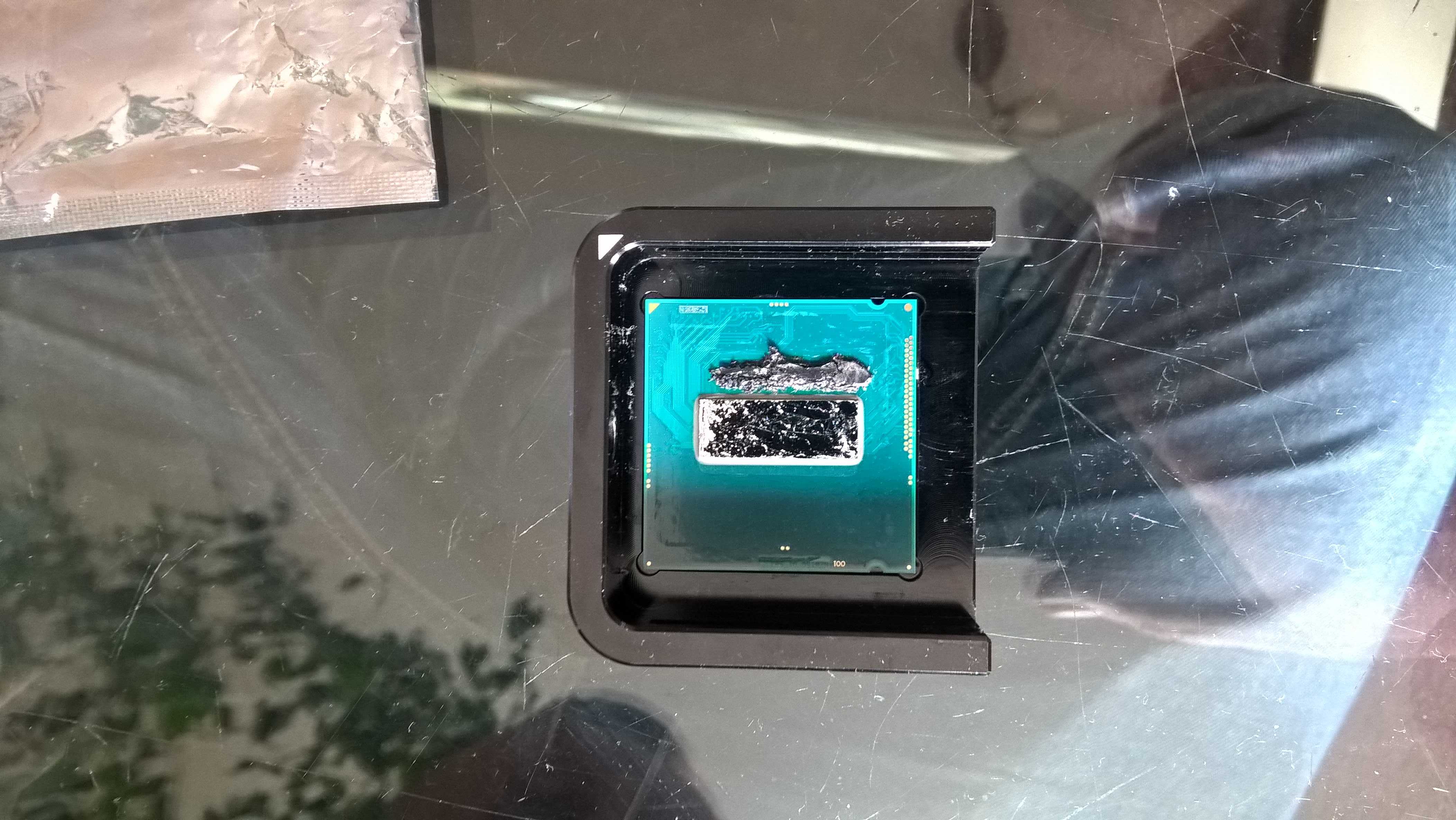

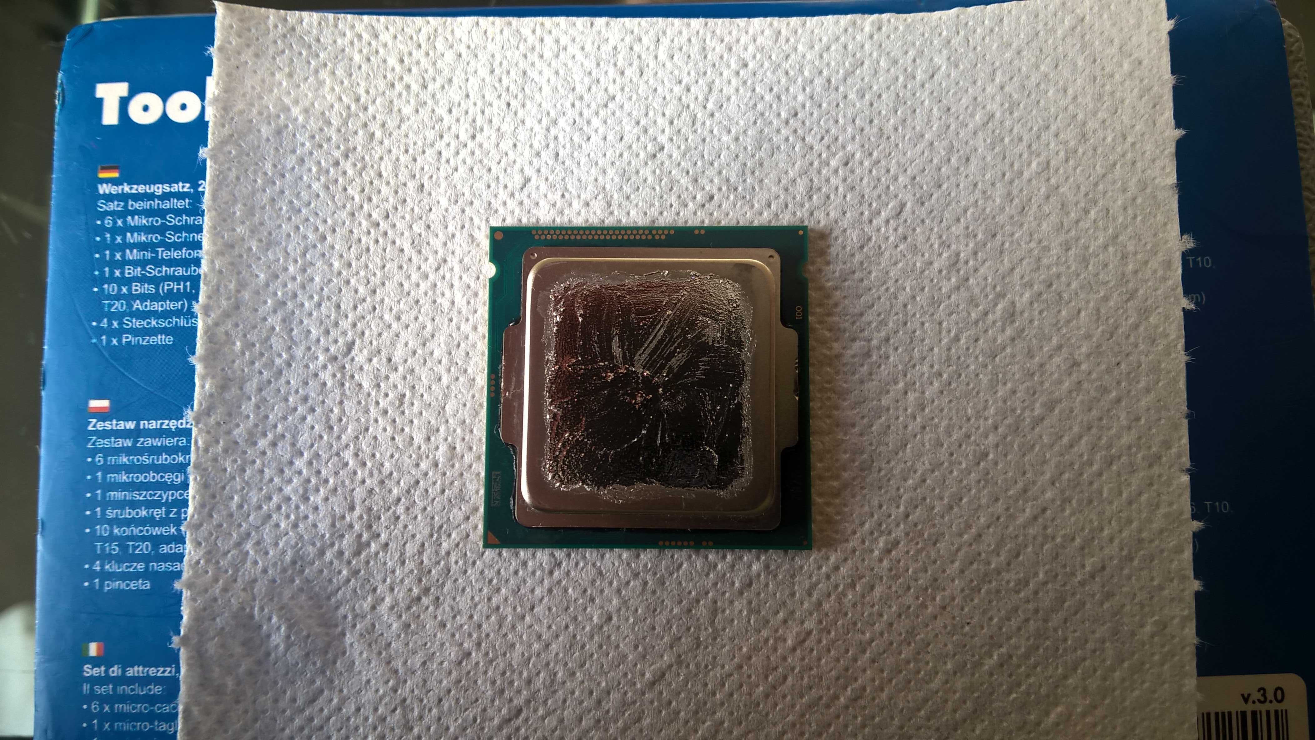

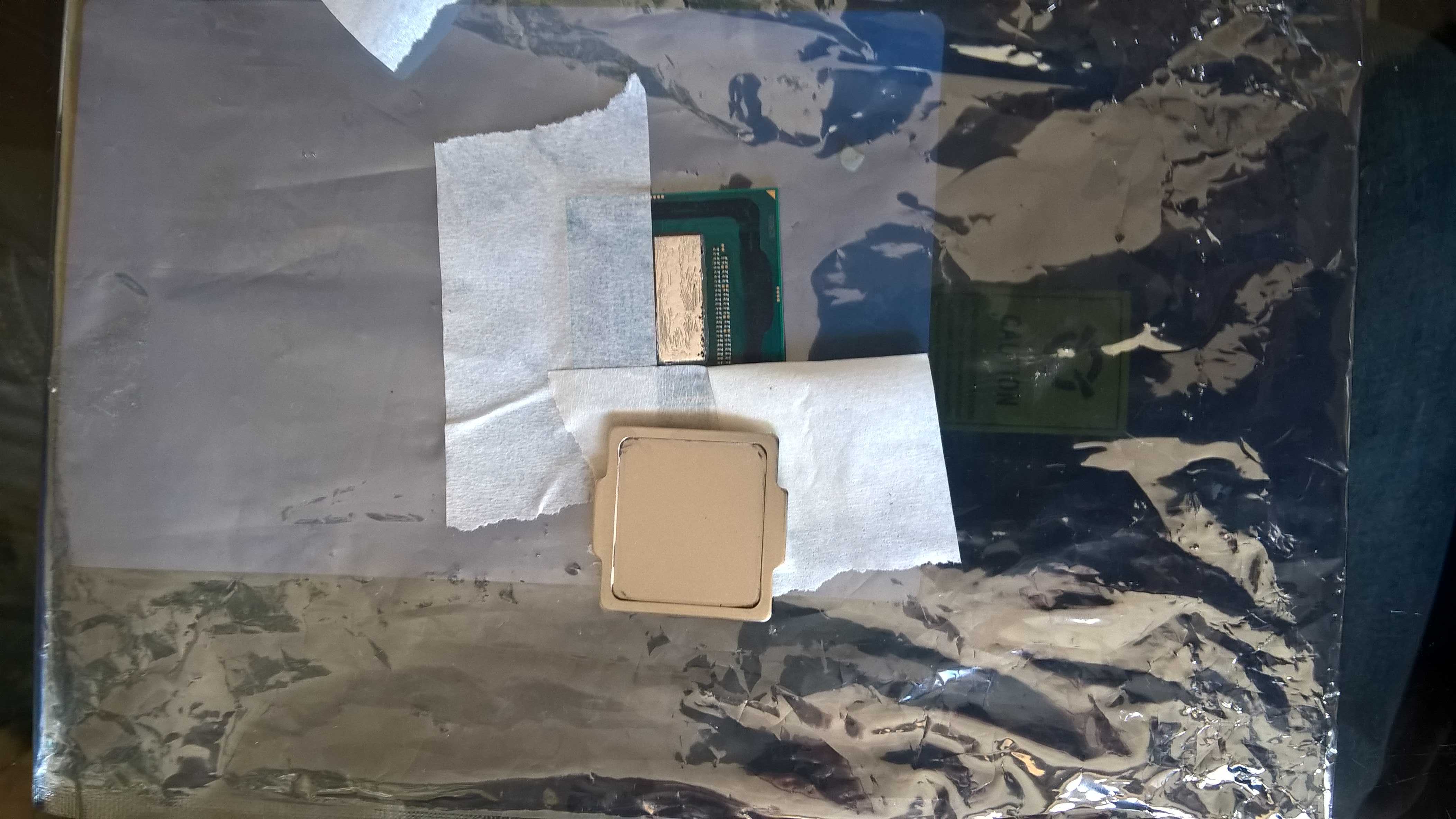

Hab selber vor 2 Wochen per Schraubstock geköpft und coollaboratory liquid ultra aufgetragen. Prime95 small fft geht trotzdem auf 81grad hoch bei 4.6 ghz - ob das gut oder schlecht ist, keine ahnung... in bf1 bleiben die temps aber bei max 60grad. Gehäuse ist aber auch gut belüftet mit 5 lüftern.
Hatte zun glück die kontakte mit nagellack abgedeckt, hab nämlich etwas paste verschmiert... viel erfolg.

Achte nur darauf, dass du die kontakte auf der cpu gut mit nagellack isolierst und trage das flüssigmetall nicht zu sparsam auf. Ich habe nur einen tropfen aufgetragen und habe jetzt 8c tempdifferenz zwischen den cores, denke mal liegt an zu wenig liquid ultra, anpressdruck ist jedenfalls nicht die ursache. Bin aber zu faul um es noch mal aufzutragen...Und wie du schon erkannt hast, muss ein besserer kühler her, dann sind die 4.6ghz gut drin.

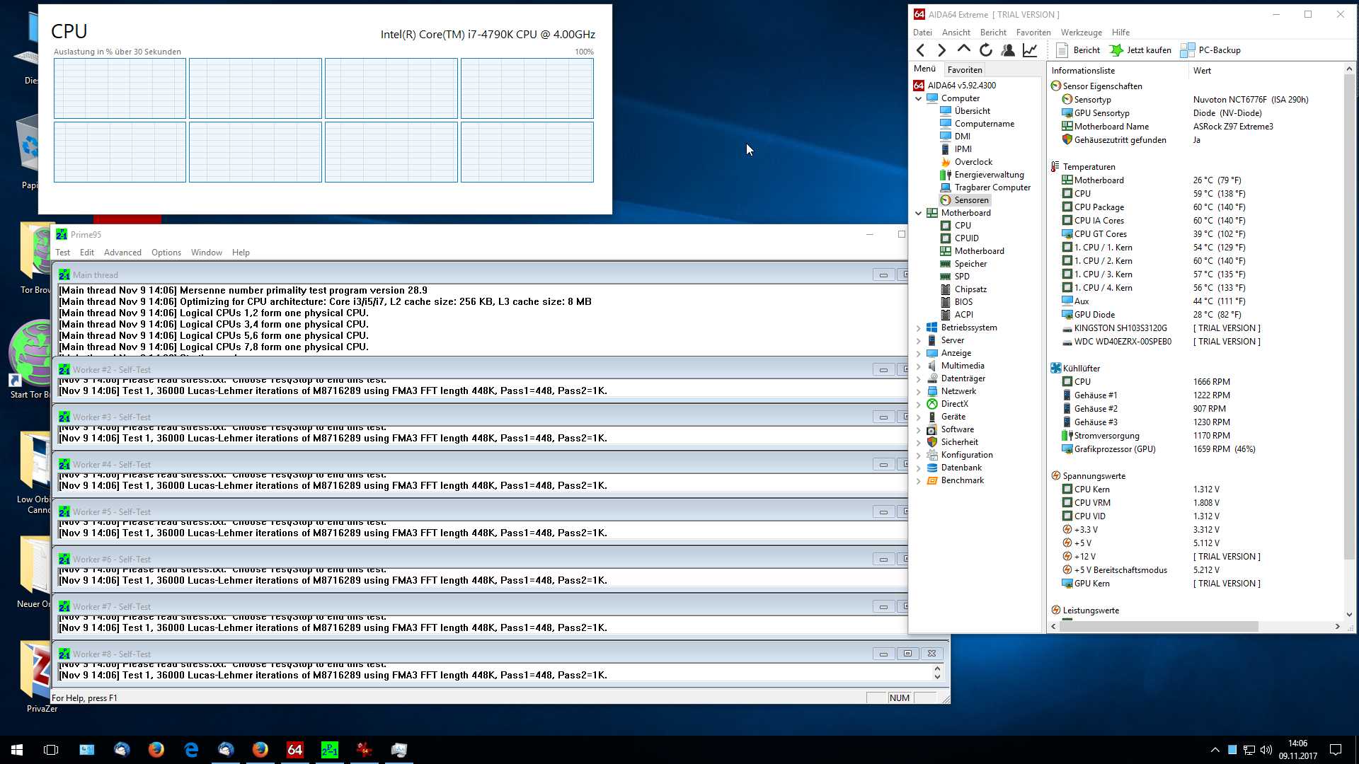

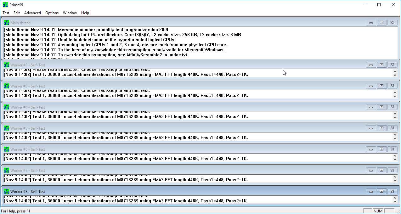

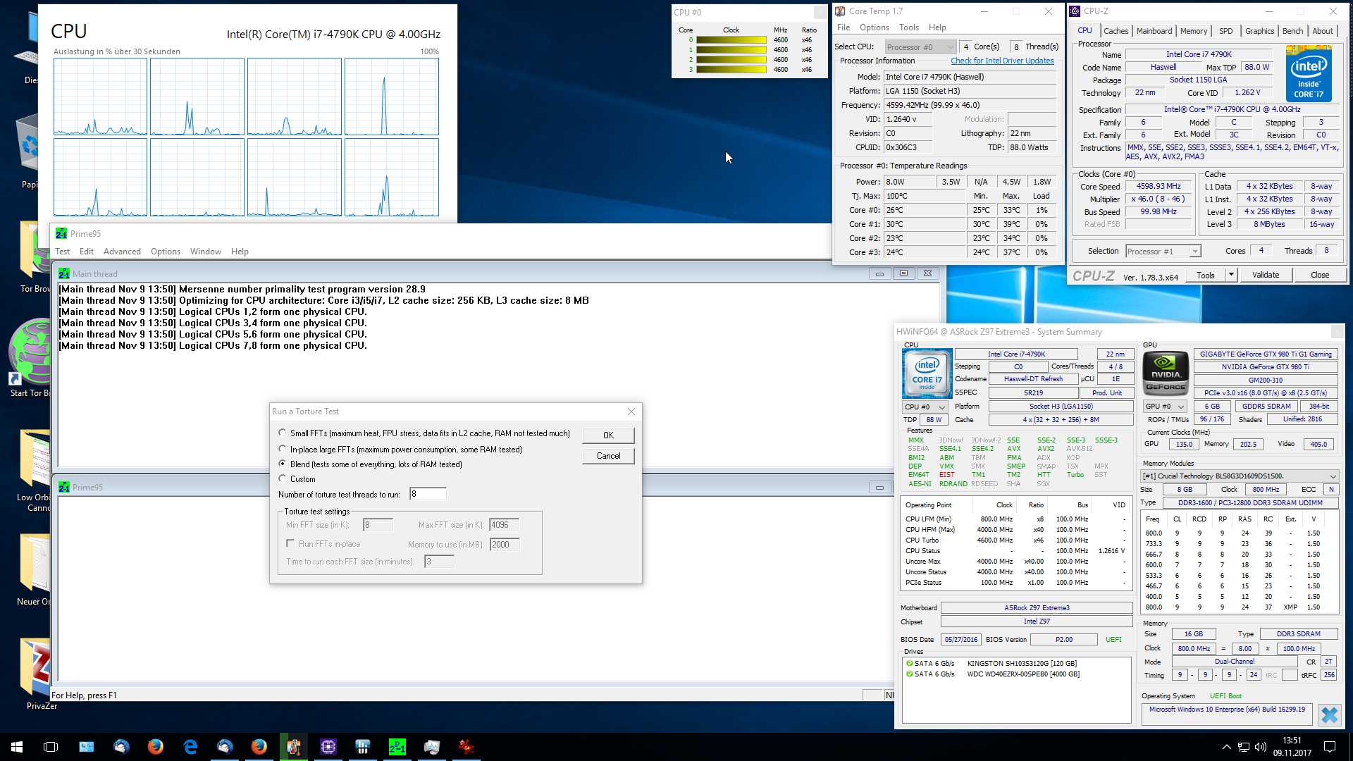

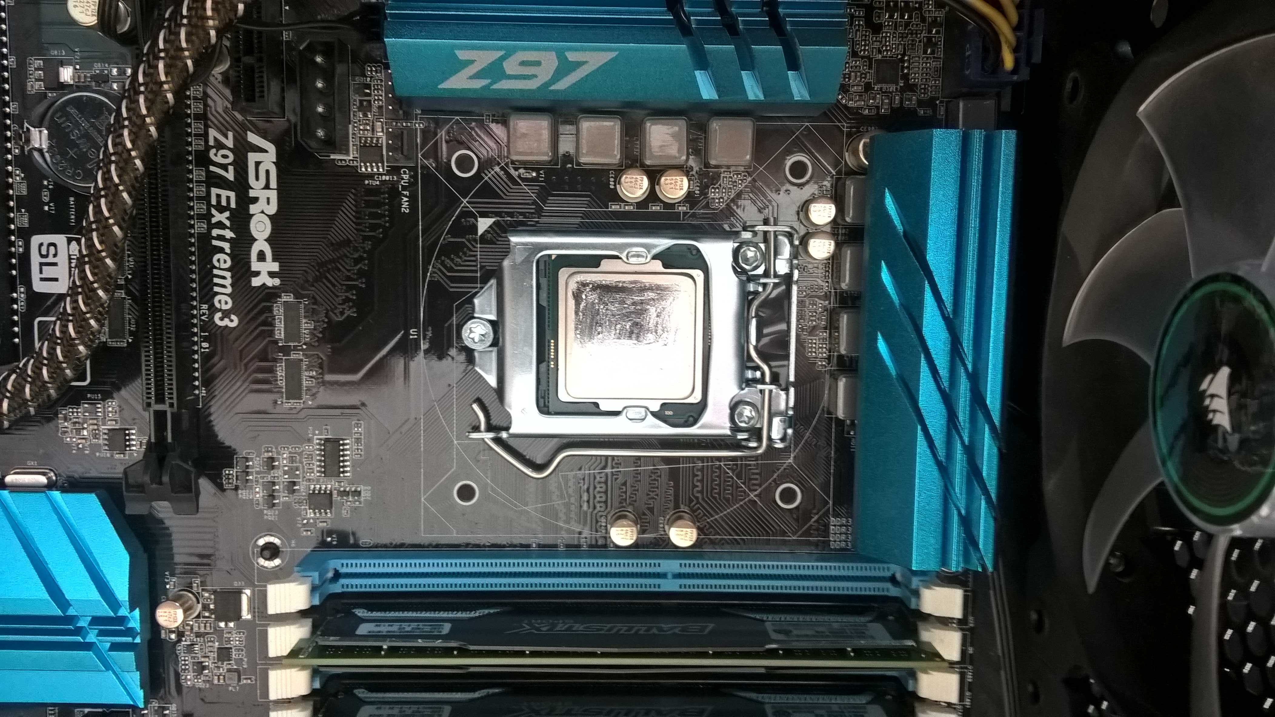

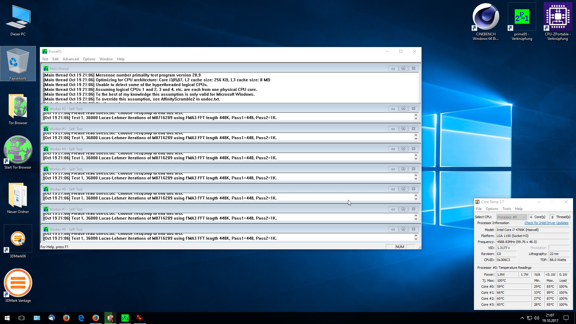

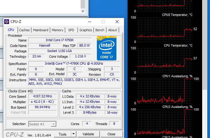

Wie hast du die Spannungen eingestellt (Vcore habe ich 1.265 volt genommen) wenn ich Prime "Blend test" nehme komme ich auf keine 70 Grad aber die VID steigt automatisch auf 1.377 volt (wie kann ich das verhindern) und wenn ich "small FFt test" wähle springt die Temperatur auf 90 Grad und ich muss den Test abbrechen. Zwischenablage01.jpg

Im Bios würde ich mal sämtliche Features manuell und mit festen Werten versehen. Also sämtlichen Auto OC, AUTO Multi und Kernspannungen fest einstellen. Wichtig ist nicht die VID, sondern die Vcore Angaben.

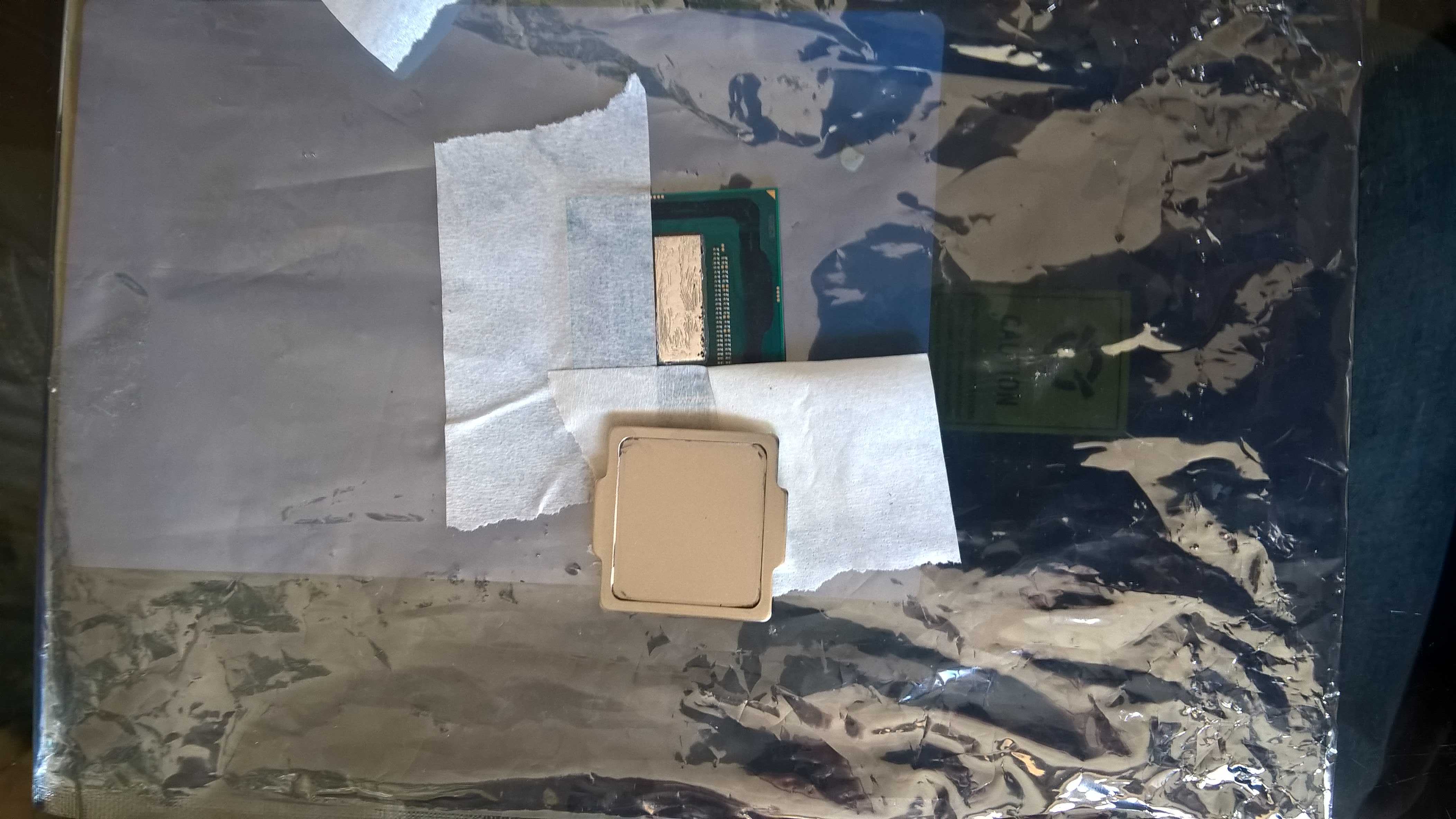

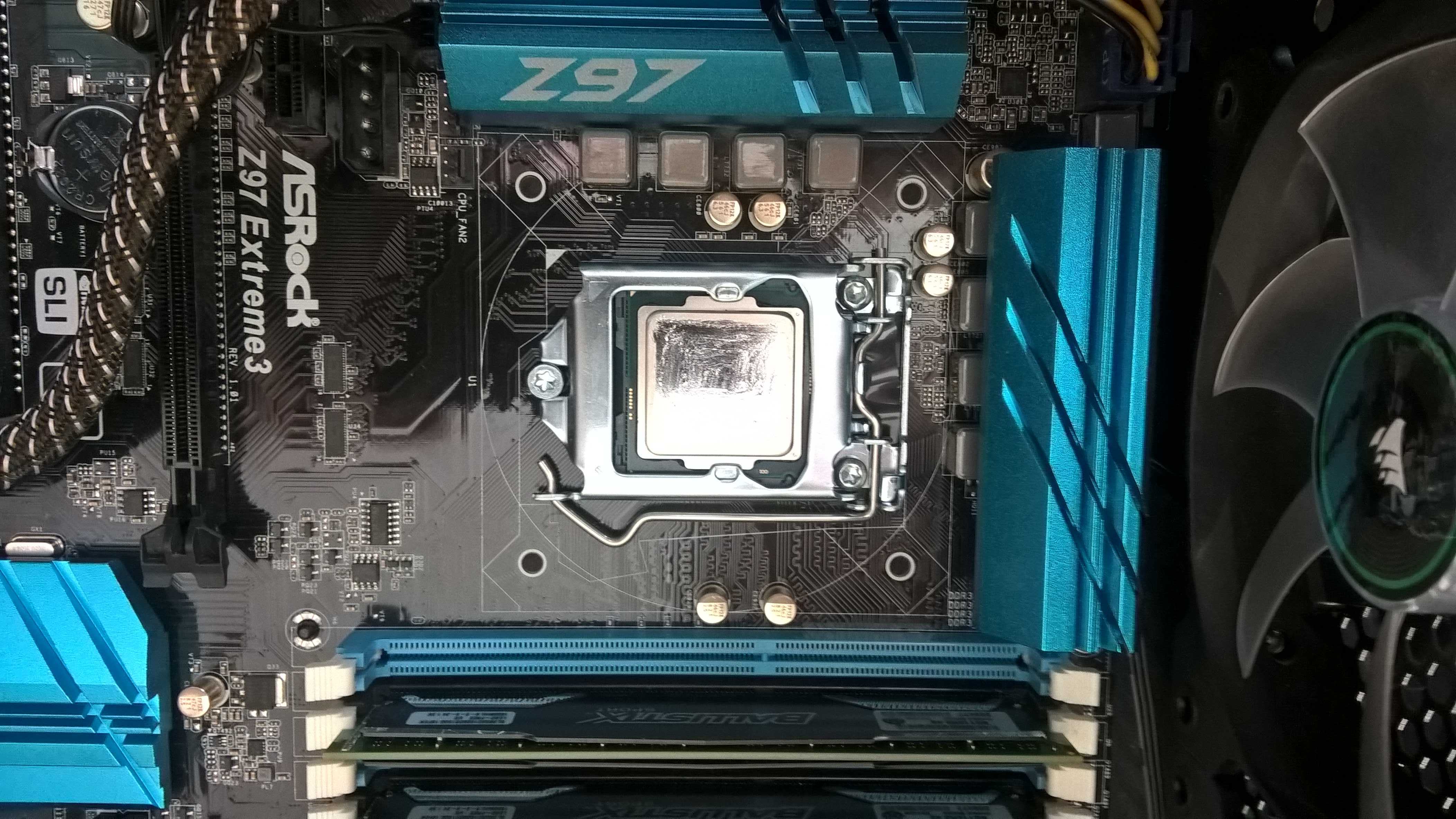

Dir WLP des 4790 ist wirklich schlecht. Ich habe geköpft und komme bei 4,2 GHz und 1,2 Volt auf maximal 55 Grad in Prime mit einem Luftkühler (Raijintek Ereboss).
Köpfen ist ziemlich einfach mit der Schraubzwinge, ich war überrascht.

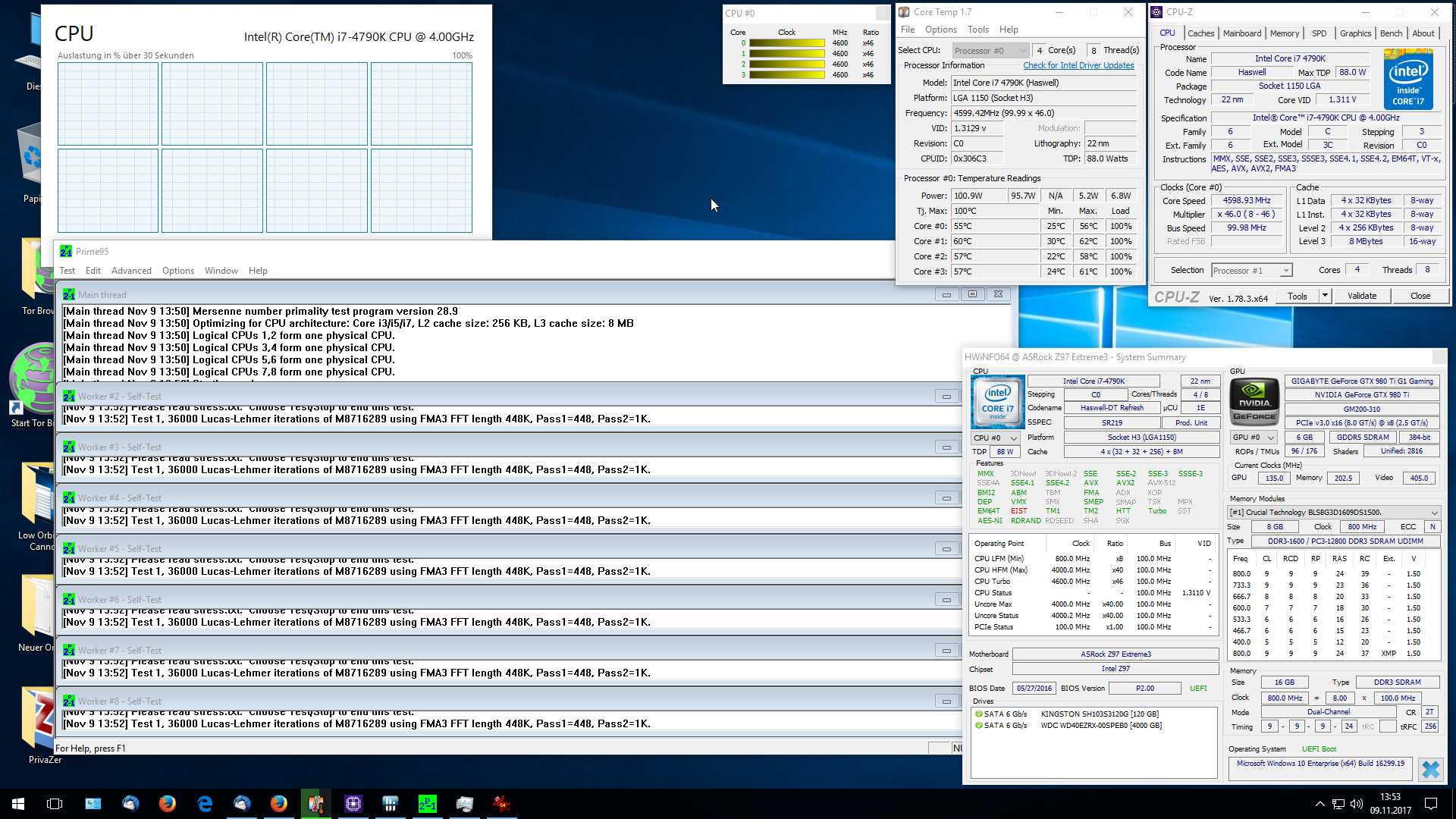

Geköpft ist meiner bereits, mein Problem ist das ich im bios die Vcore auf 1,264V fest eingestellt habe jedoch unter Prime59 die Spannung auf 1.312Volt steigt. Ich habe keinen Plan welche Einstellung ich im Bios vornehmen muss damit ich das verhindern kann.

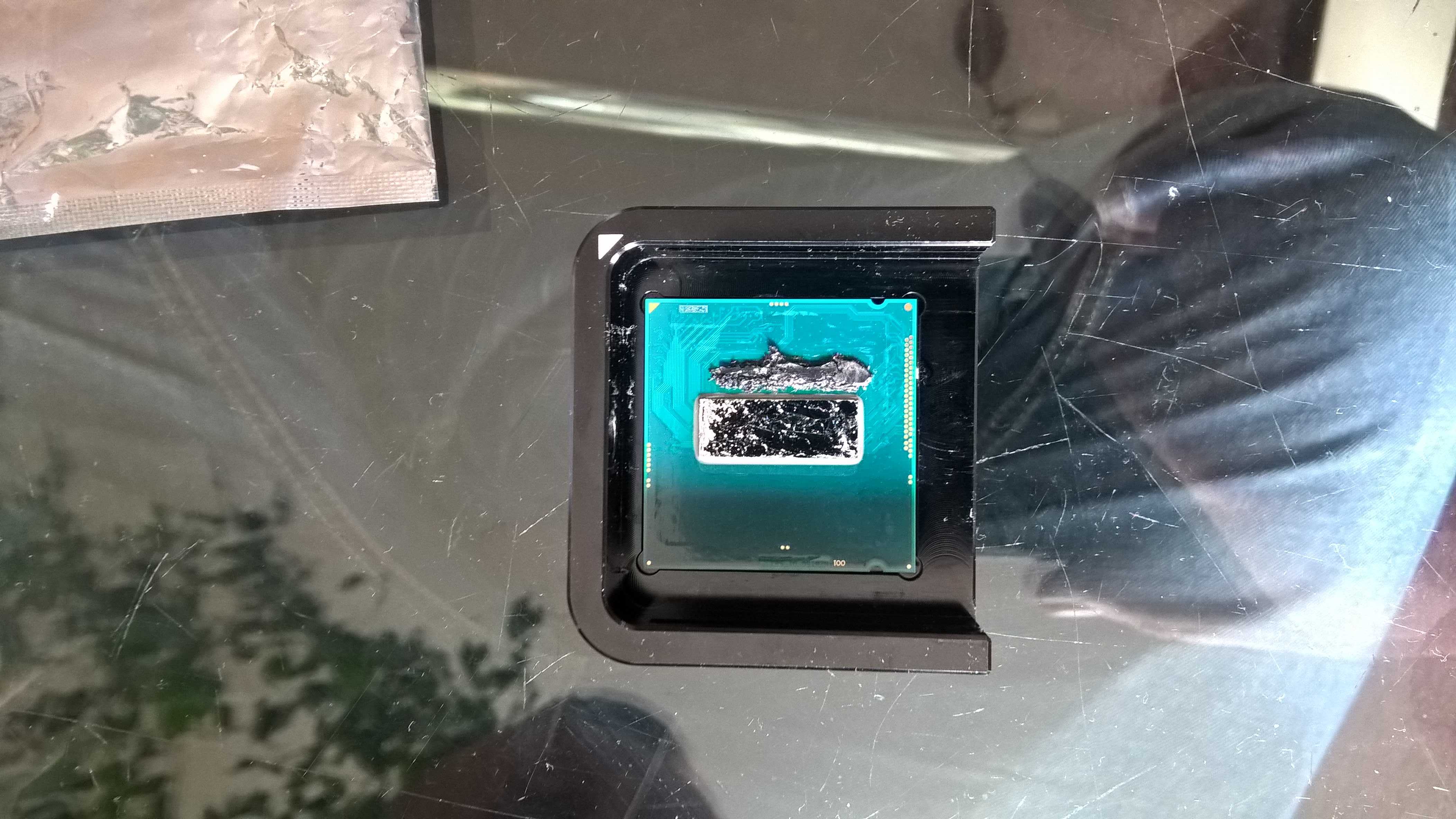

Ich habe außerdem Flüssigmetall benutzt. Das leitet wirklich extrem viel besser die Wärme, als Wärmeleitpaste. Temperaturdrops von 20 Grad C sind keine Seltenheit.

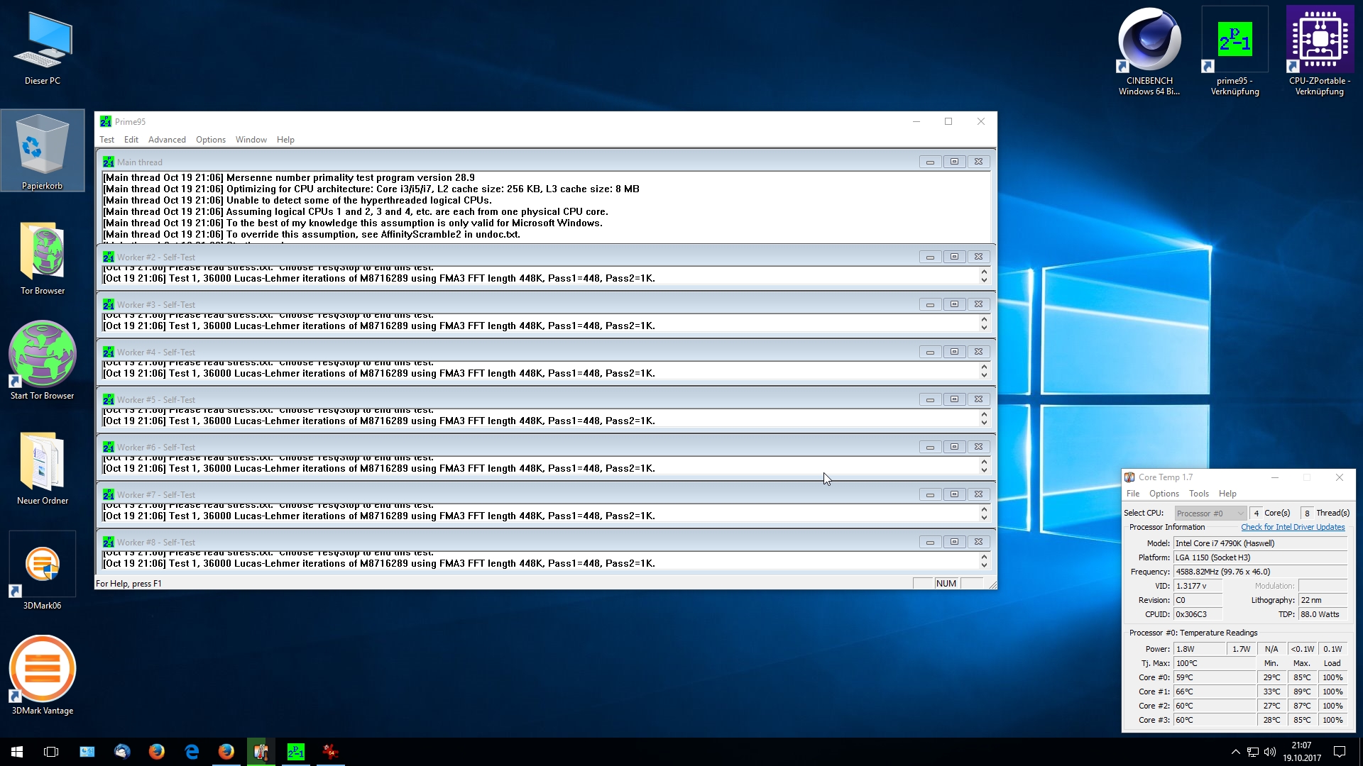

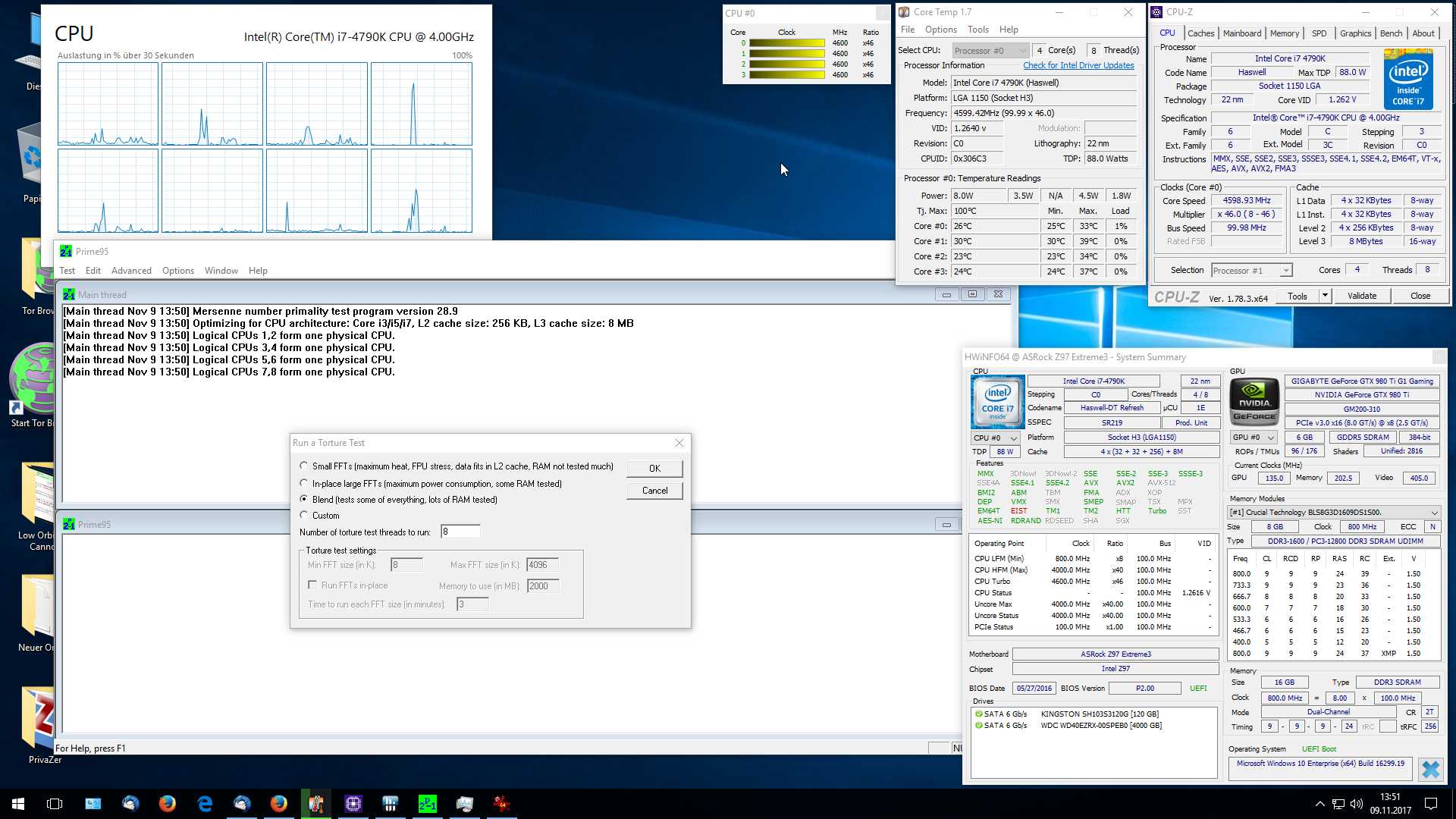

Nimm ein Tool, das die Vcore ausliest, nicht die VID.
Ich kann den Unterschied gerade nicht genau erklären, weil ich selber noch an den Bedeutungen knabbere. Aber ich weiß, das Vcore und nicht VID die aktuelle und relevante Spannungsangabe ist.

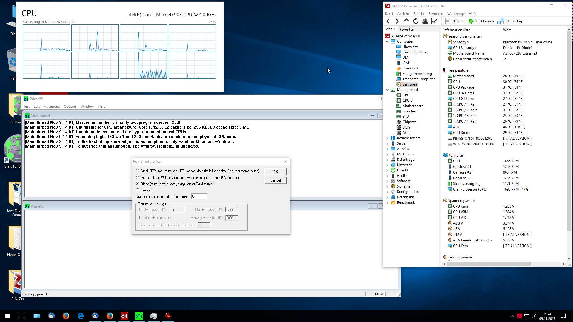

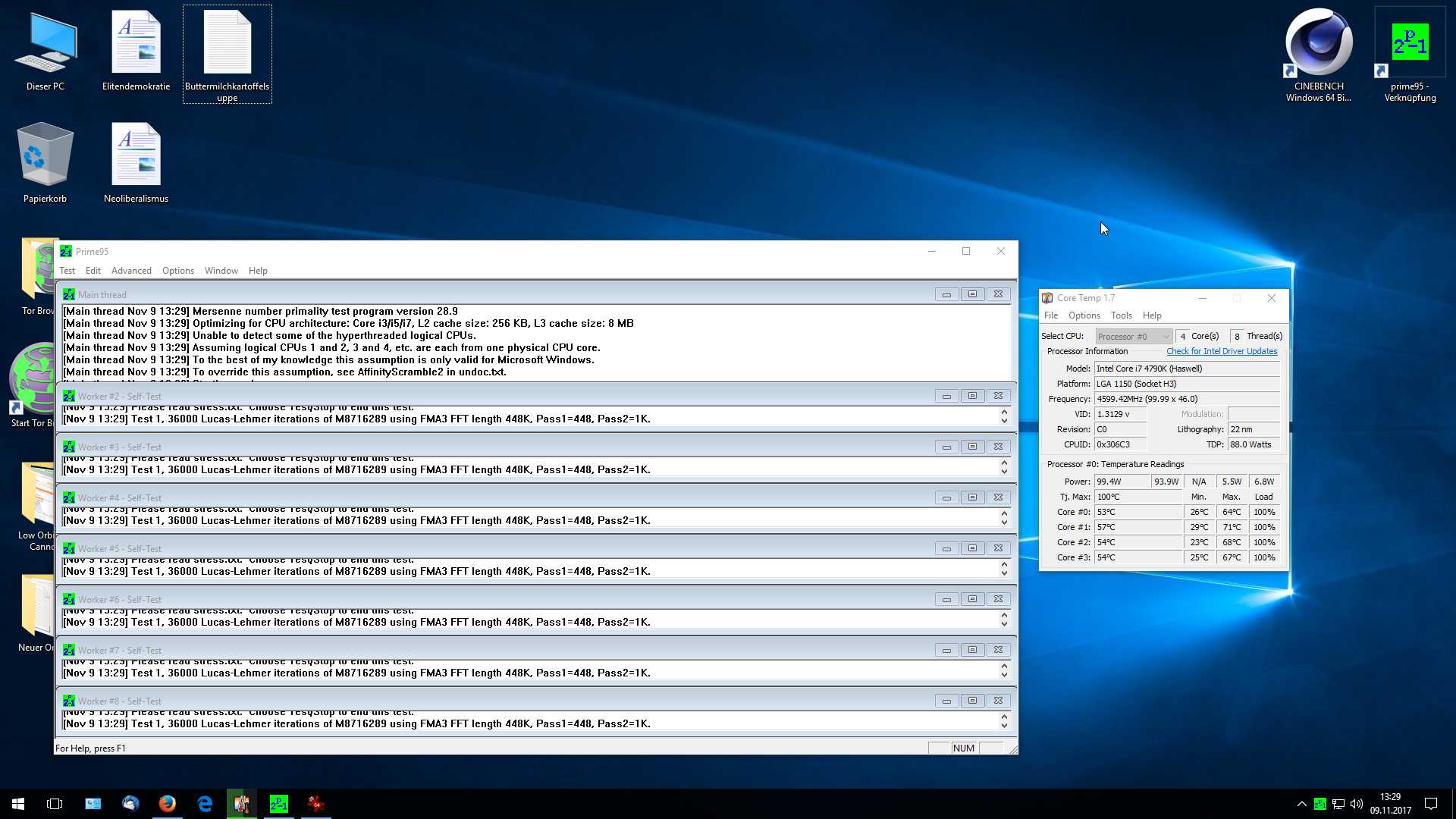

Ich sag es nochmal. Du musst du Vcore ablesen, nicht die VID

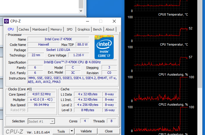

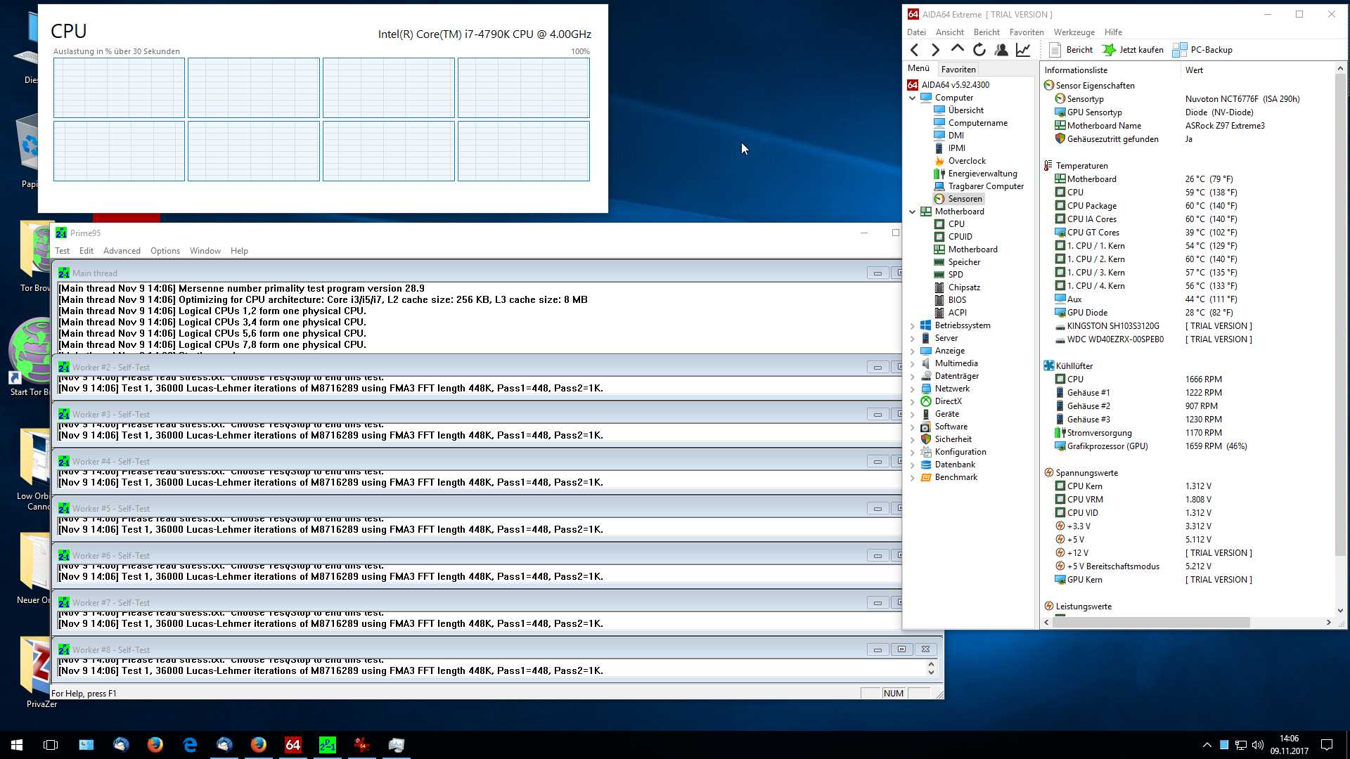

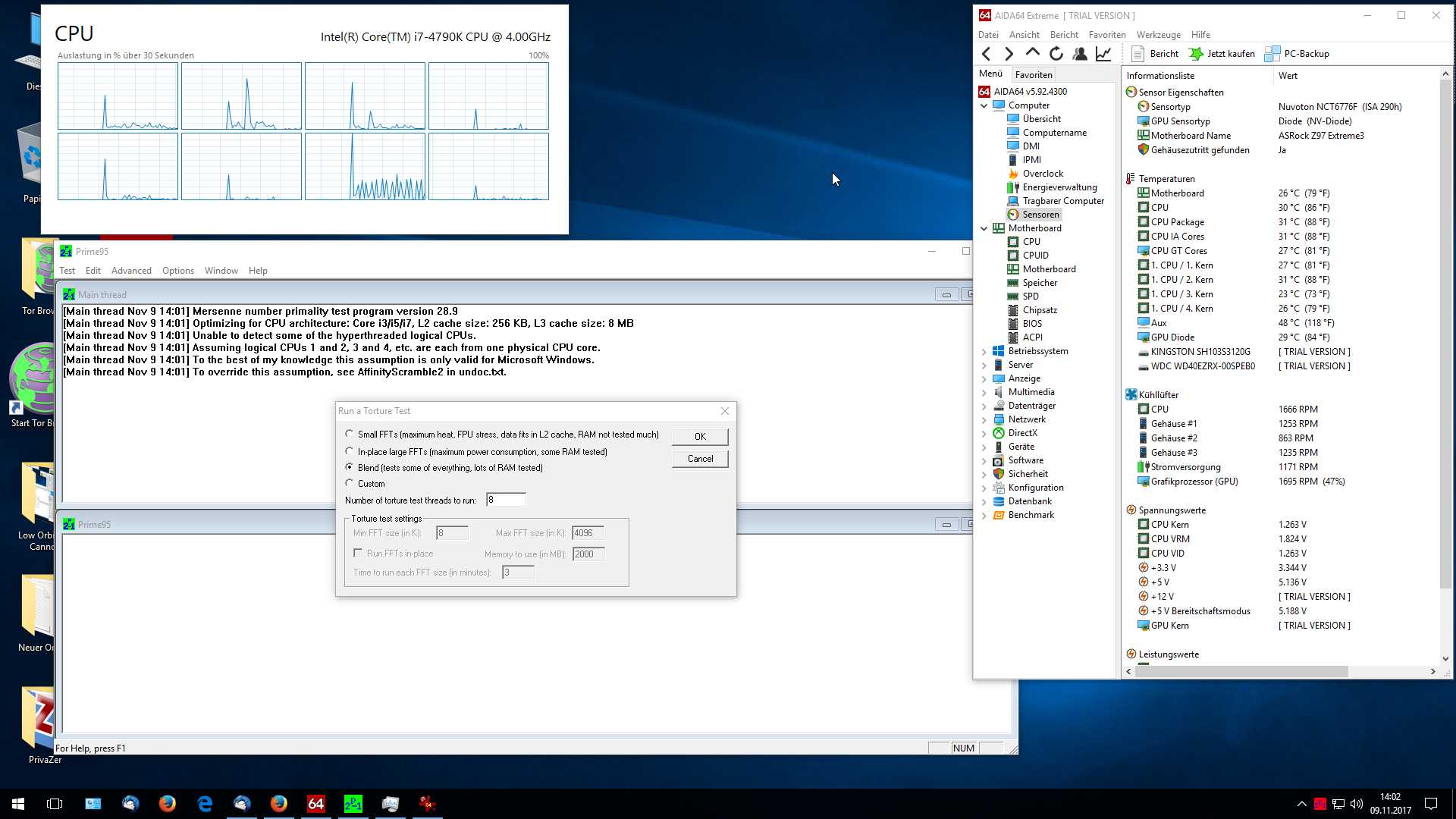

Habe jetz einmal "Aida64" benutzt um die Werte zu vergleichen.
Gib mir bitte einen Tipp welches Programm ich benutzen soll
ich habe bereits (Aida64, CoreTemp, Cpu-Z, HWInfo64,)
"Auto OC" benutze ich nicht (deaktiviert) und den "Intel Turbo" im Bios gibt es bei mir nicht. Ich habe jetzt mal alle C-States deaktiviert (energiesparfunktionen) aber das hat nicht gebracht außer das die Leistungsaufnahme im idle um ca. 25 Watt gestiegen ist.
Aida zeigt ja die CPU Kern Spannung an. Ist bei dir die selbe wie die VID.
Ich kenn leider das Bios des Asrock Extreme nicht. Laut Netz gibt da ja ne ganze Menge einzustellen, was die Vcore betrifft. Inkl adpative Funktionen evtl schaust, das du dort alles auf manuell stellst.

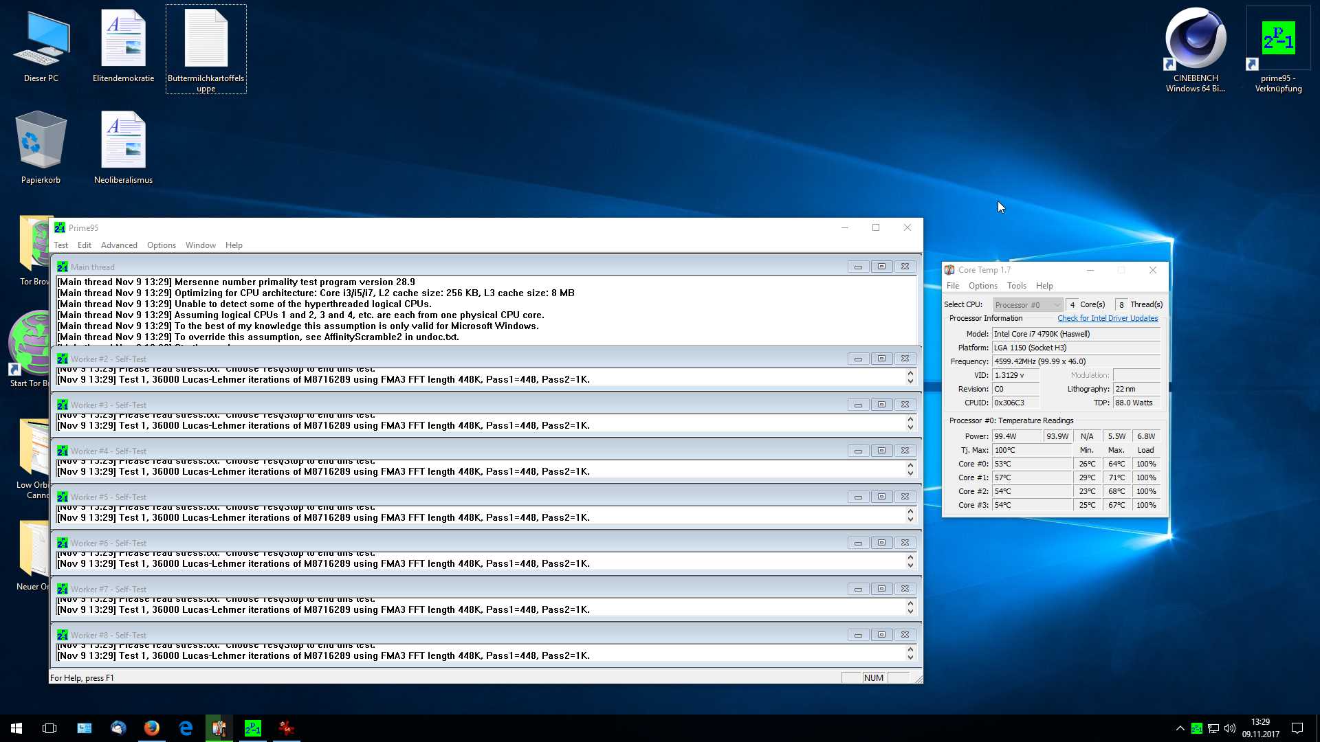

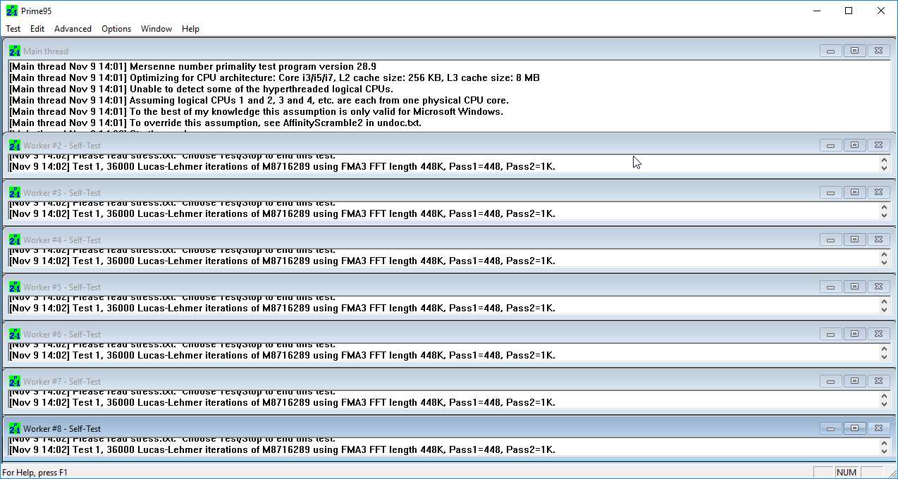

Anbei das Bild vom neuesten Prime95 mit geköpfter und flüssigmetallbehandelter CPU. Der Kühler ist aber jetzt nicht mehr der Raijintek Ereboss, sondern ein Kraken x62. Der Kühler läuft auf Silent, dreht nicht mal ansatzweise hoch während Prime.
EDIT: Mittlerweile ist die CPU bei 65 Grad eingependelt, da der Kühler nicht arbeitet (Lüfter: 500 U/Min).
