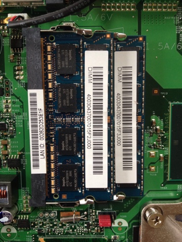

Hallo zusammen, ich habe auch seit 2011 einen P9614 ;)
Das Teil hatte ich gebraucht gekauft und direkt den RAM auf 8GB erweitert.

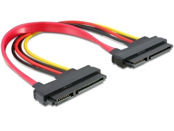

Da aber in den 2ten Laufwerksschacht, keine vernünftige Möglichkeit besteht eine 2,5" SSD einzubauen,
habe ich mir folgendes bei der Amazone bestellt: 64b0541652b6e0ef280aecc965ec4602.jpg
(sind 2 Kabel, eins mit 20 und 50cm)
Nun sollte es möglich sein einen 2,5" Einbaurahmen in den 3,5" Rahmen einzubauen und das SATA-Anschlußkabel durch die Verlängerung anzuschließen...
Sobald die Kabel geliefert wurde, gibts Feedback!

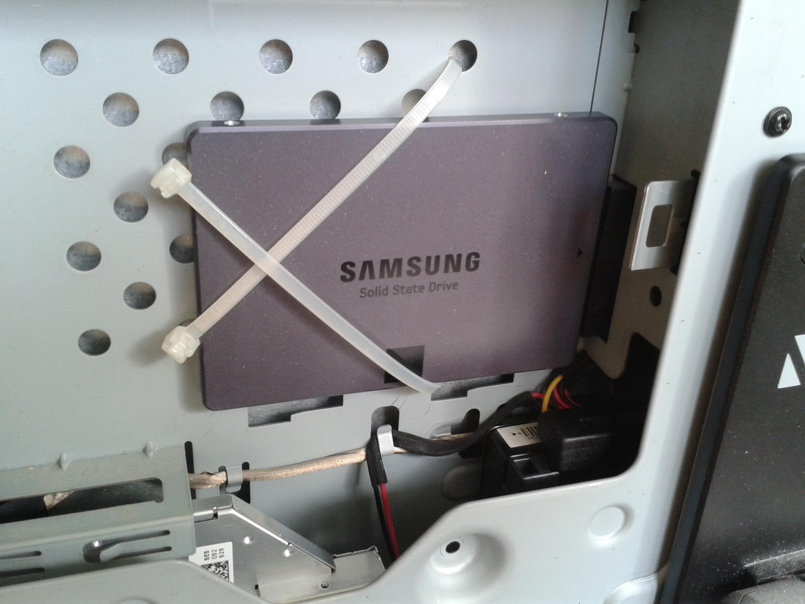

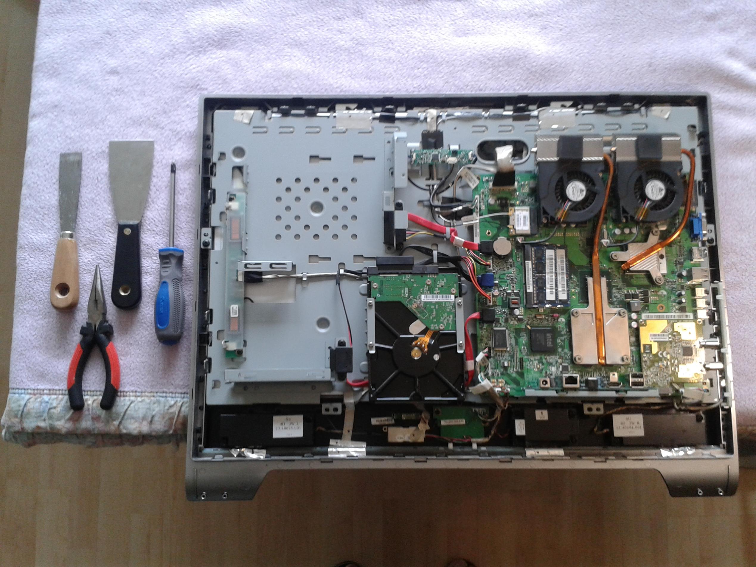

Durch eure Beiträge konnte ich meinen P9614 erfolgreich aufgepäppeln.
- Samsung MZ-7TE120BW Serie 840 EVO Basic interne-SSD-Festplatte
- Panasonic/Matshita UJ260 internes Blu-Ray Brenner BD-R/RE XL 100GB Laufwerk (als Ersatz für defekten DVD-Brenner)
- SiQuell 8GB Kit (2x4GB) DDR3 1333MHz (PC3-10600) SO.DIMM (100% abwärtskompatibel zu 1066MHz (PC3-8500))

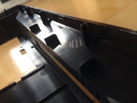

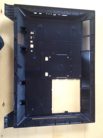

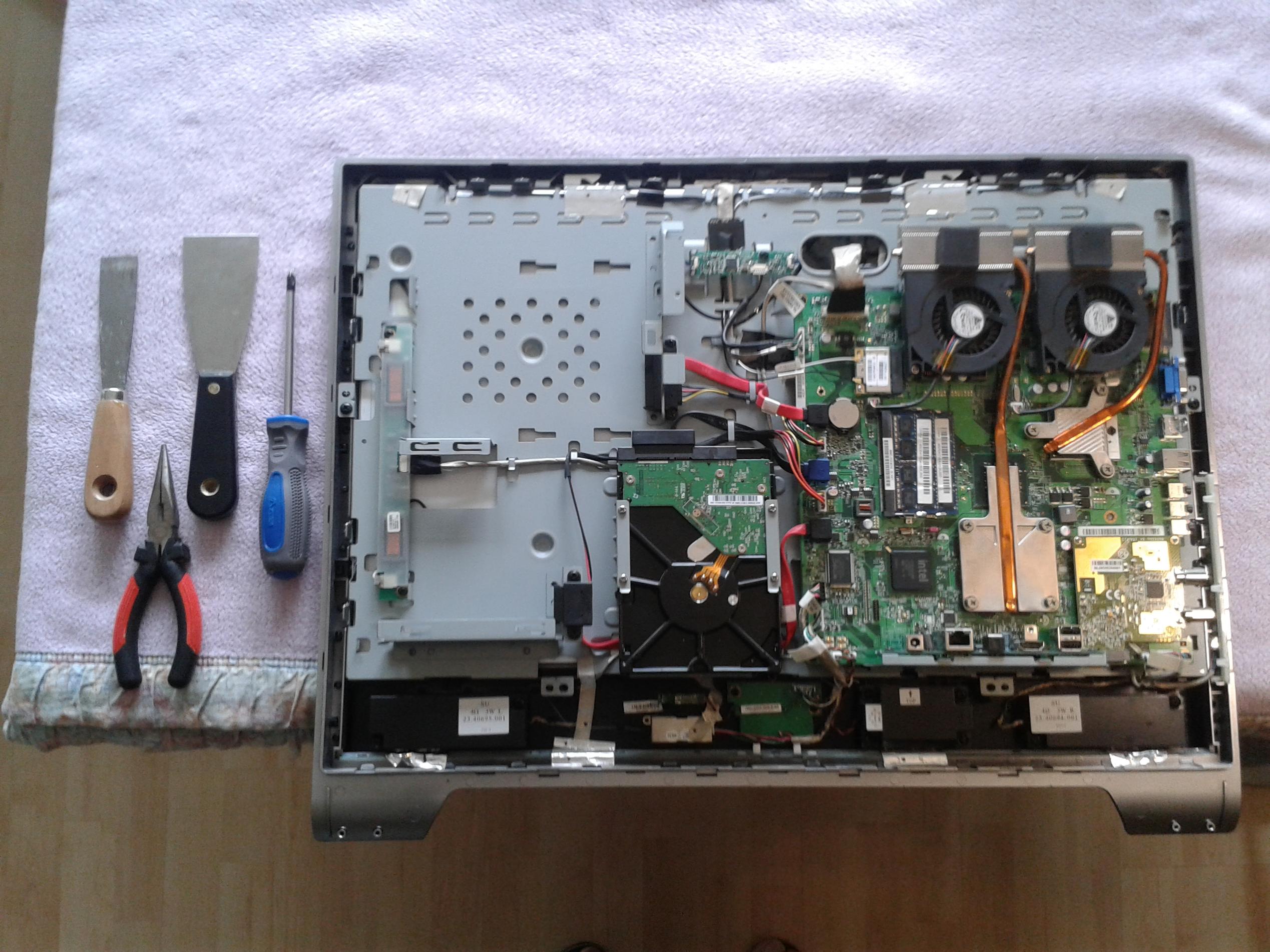

Das "Befestigungsproblem" für die SSD habe ich mit Kabelbindern gelöst
An Werkzeug sind lediglich ein Kreuzschlitz Schraubendreher, zwei Malerspachtel und eine Zange (für die Mutter am Antennenanschluss) nötig.

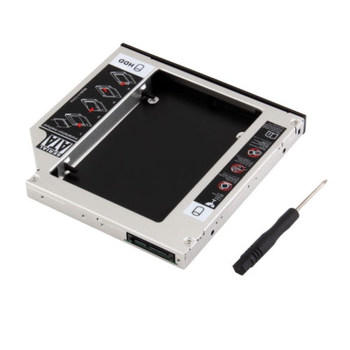

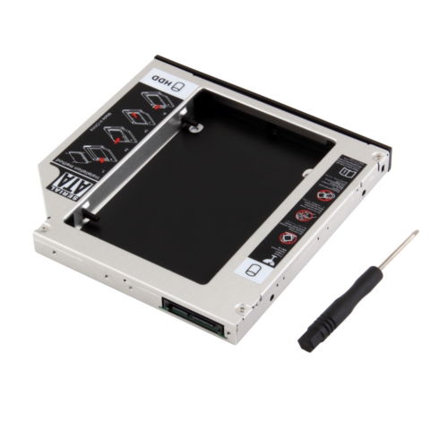

Hallo alle zusammen,
habe mir diesen Einbaurahmen
bestellt. Hoffe, damit meine SSD statt dem DVD-Laufwerk einbauen
zu können.
Vorteil wäre, daß ich weiterhin zwei normale Festplatten betreiben kann.
Wenn der Rahmen da ist, werde ich weiter berichten.
Edit: der sogenannte Caddy ist mit SSD eingebaut und alles läuft problemlos.
Weiterer Vorteil ist, daß man das Gehäuse nicht öffnen muß.
Google oder Ebay: 2nd SATA HDD SSD Caddy 12.7mm
Achtung: Es gibt verschiedene Ausführungen, kostengünstige ab 6,29 €

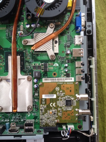

Da das Teil jetzt schon mal offen ist, hab ich es mir mal genauer angeschaut. Die Lüfter sind trotz Reinigung noch
recht laut. Also zwei neue bestellt, eingebaut und die Kühler vom Prozessor und Grafikchip gleich mit neuer
Wärmeleitpaste versehen ----> nicht mehr zu hören im normalen Betrieb!

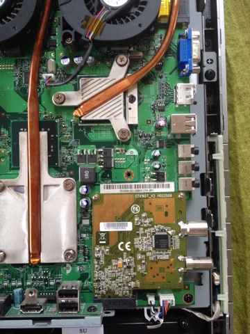

Die TV-Karte brauch ich eigentlich nie, also ausgebaut. Der dadurch freie miniPCIe läßt sich besser nutzen.

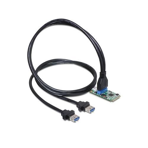

Wie wärs mit USB3.0 ? Gesucht und gefunden:
Delock MiniPCIe PCIe full size 1 x 19 Pin USB 3.0, Porterweiterungskarte.JPG
Fehlt nur noch die Stromversorgung. Kein Problem, altes Kabel zum anschließen eines Floppy-Laufwerks aufgesteckt
und die freien Adern an das Kabel zur zweiten Festplatte angelötet. Gelb an Gelb, Rot an Rot und 2 x Schwarz an
Schwarz. Und wie gehofft, alles Läuft.
Die Treiber hatte ich schon vorher installiert, waren bei der PCI-Karte dabei.
In die Metallrückwand mußte ich noch eine kleine Aussparung für den beiligenden Stecker mit zwei USB 3.0 Buchsen
schneiden.

Ich würde sehr gerne eine USB3-Schnittstelle haben.
@Mickdry hat angedeutet, wie er das aus der miniPCI-Schnittstelle der TV-Karte gebastelt hat.
Da ich die TV-Funktion noch nutze: Gibt es Alternativen?
Danke in die Runde!
Welche CPU entscheidet meist der Preis. T9900 ist um ein vielfaches teurer. Zu USB 3.0 ist zu sagen, daß eventuell
das Wlan-Modul gegen ein miniPci mit USB getauscht werden kann, hab meinen Rechner aber schon wieder zu.
Einfach mal nachsehen wenn die anderen Komponenten getauscht werden.

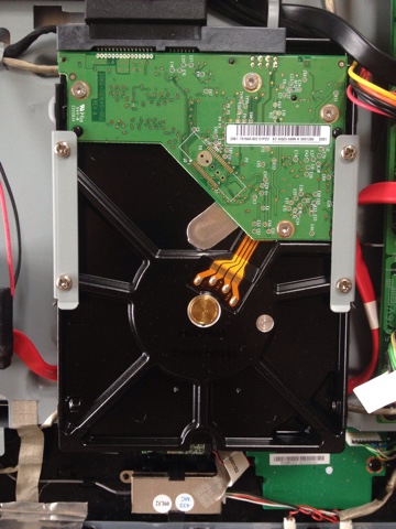

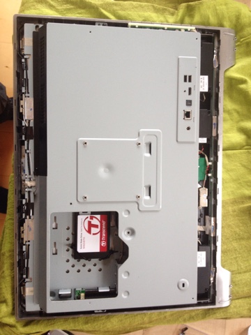

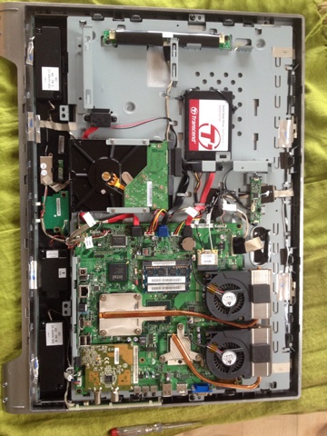

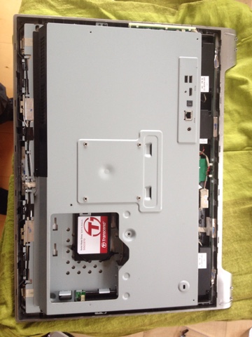

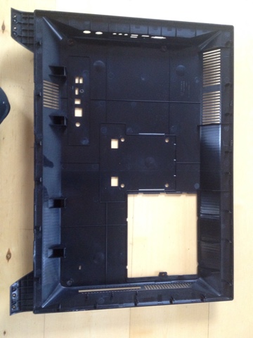

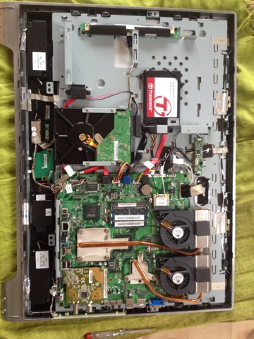

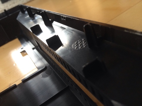

Ich stelle noch ein paar Bilder vom offenen Gerät rein, die mir im Vorhinein geholfen hätten (z.B. Form der Schnappverschlüsse der Rückwand):
image-21-01-15-02-59-4.jpegimage-21-01-15-02-59-3.jpegimage-21-01-15-02-59-2.jpegimage-21-01-15-02-59-1.jpeg
Weitere Bilder:
image-21-01-15-03-00-2.jpegimage-21-01-15-03-00-1.jpegimage-21-01-15-03-00.jpegimage-21-01-15-02-59-5.jpeg
Kann mir jemand sagen, was für Komponenten alle im Austausch für eine USB-Karte infrage kämen. TV-Karte habe ich schon gelesen.
Gibt es noch andere Möglichkeiten, den Rechner mit USB3 auszustatten? Kommen evtl. dafür HDMI-Schnittstellen (das Gerät hat ein HDMI in und ein out) infrage? Gibt es noch freie Anschlüsse auf der Hauptplatine? Ich nix wissen nix auskennen:freaky:

Ich habe jetzt wie hibiker die SiQuell 8GB Module drin und wie mickdry das DeLock USB 3.0-Modul. Ich habe allerdings das WLan-Modul geopfert, weil ich dies einerseits per USB wieder nachrüsten kann und weil passend zum Delock-Modul zumindest eine Bohrung im Mainboard ist, mit der ich es befestigen kann. Nach dem Ausbau der TV-Karte habe ich dort keinen geeigneten Befestigungspunkt entdecken können.

Ich habe den PC nach der hier geposteten Anleitung geöffnet
(hat problemlos geklappt, vielen Dank für die Beschreibung)

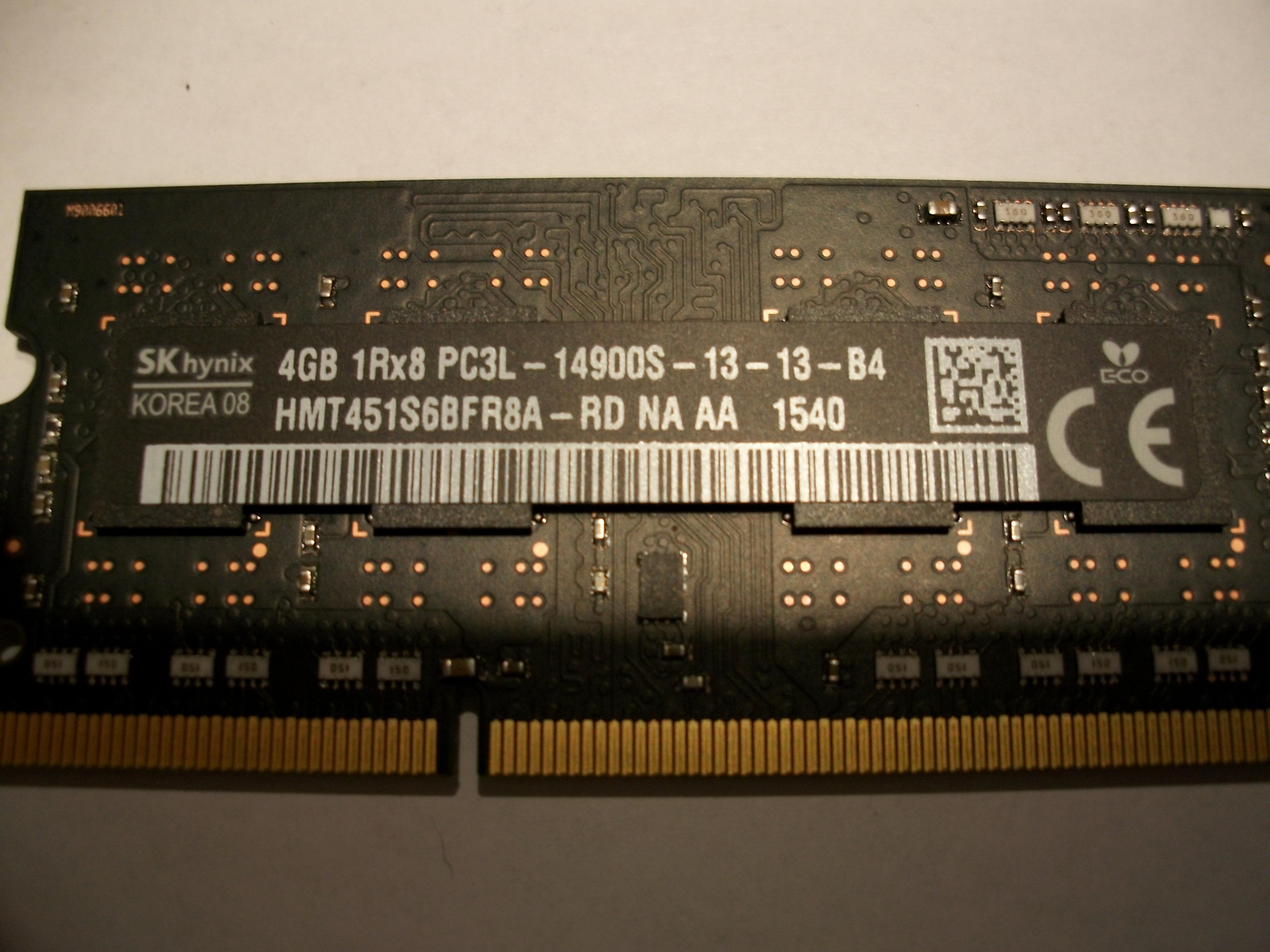

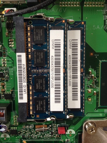

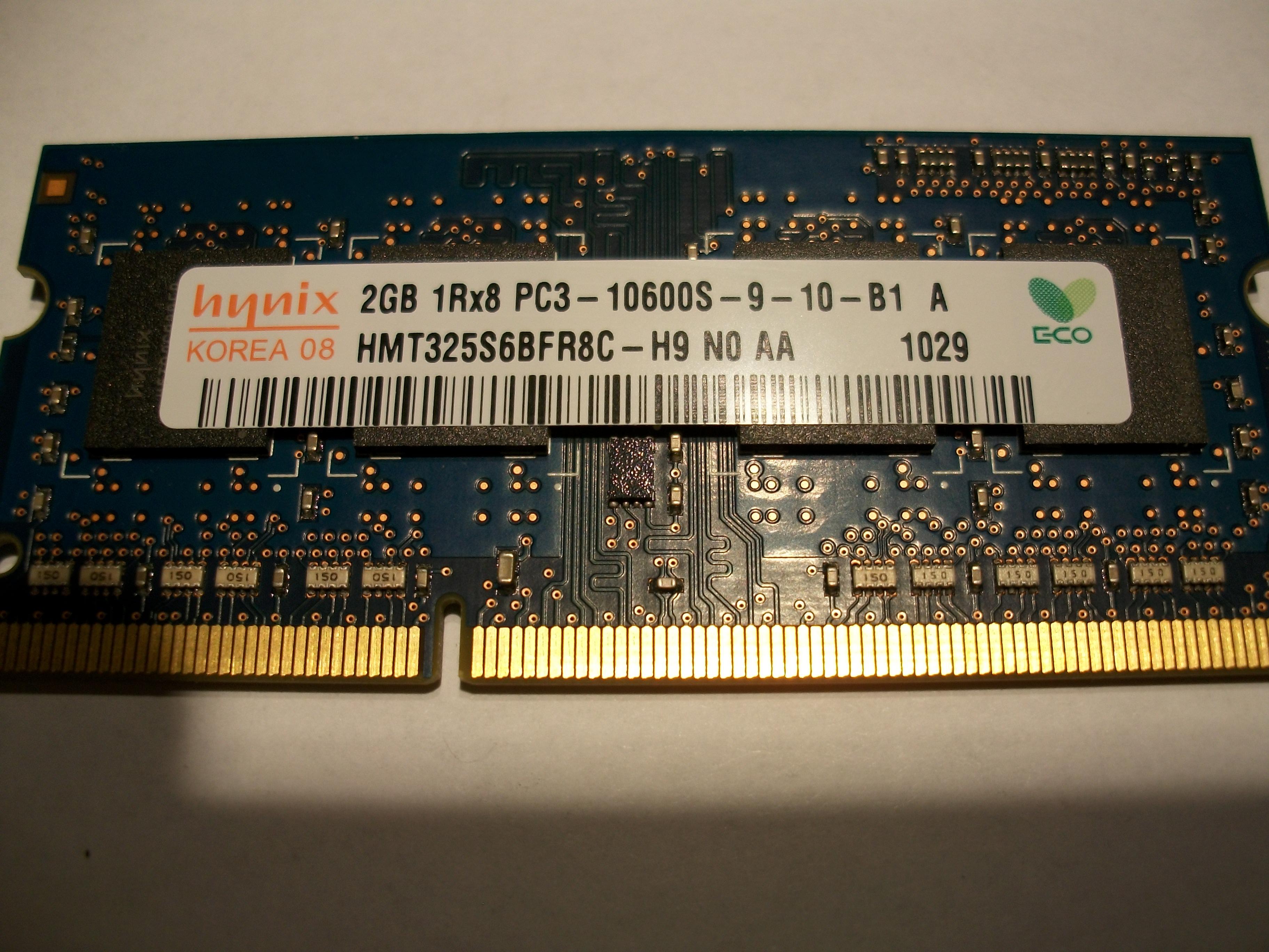

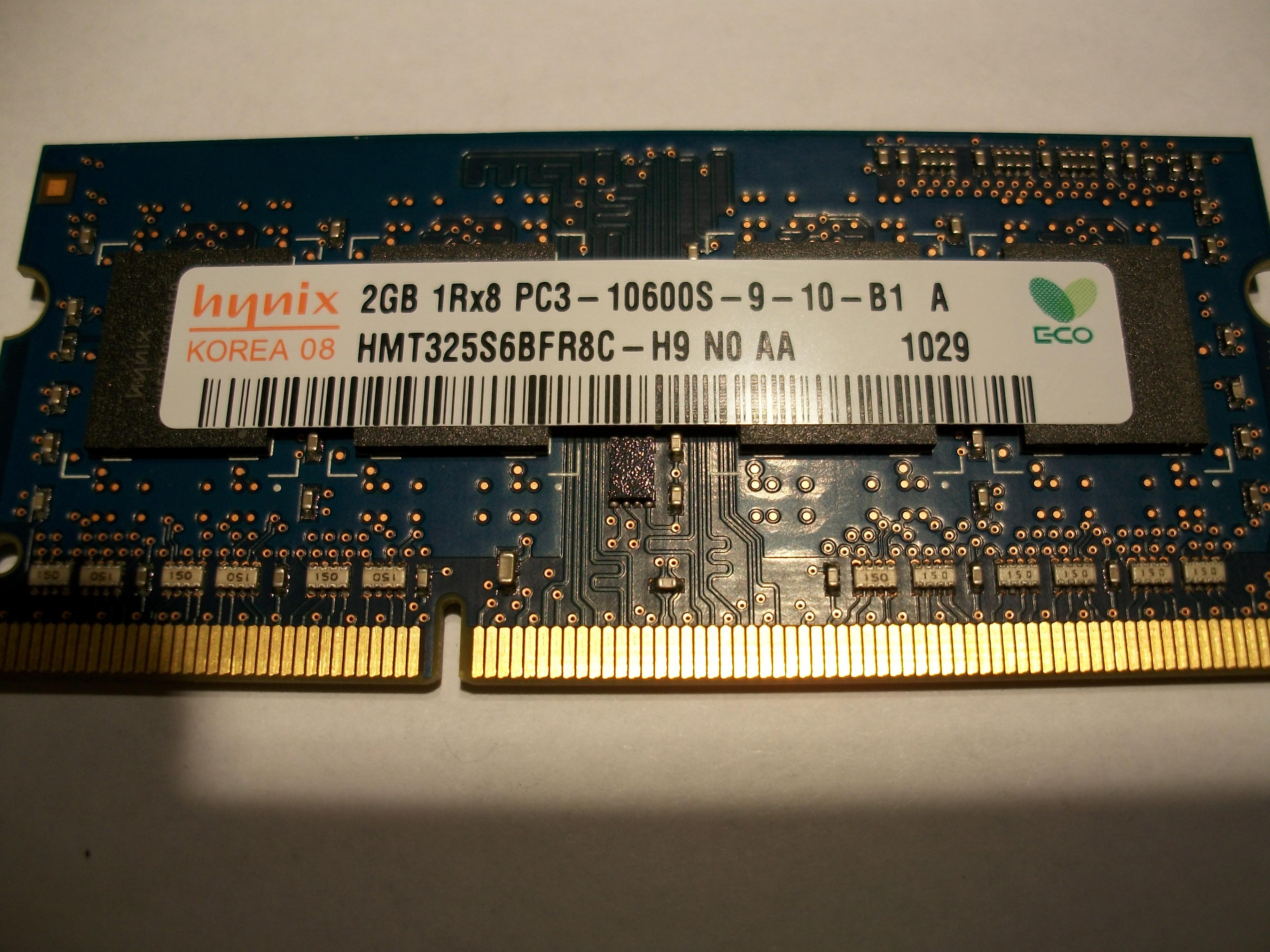

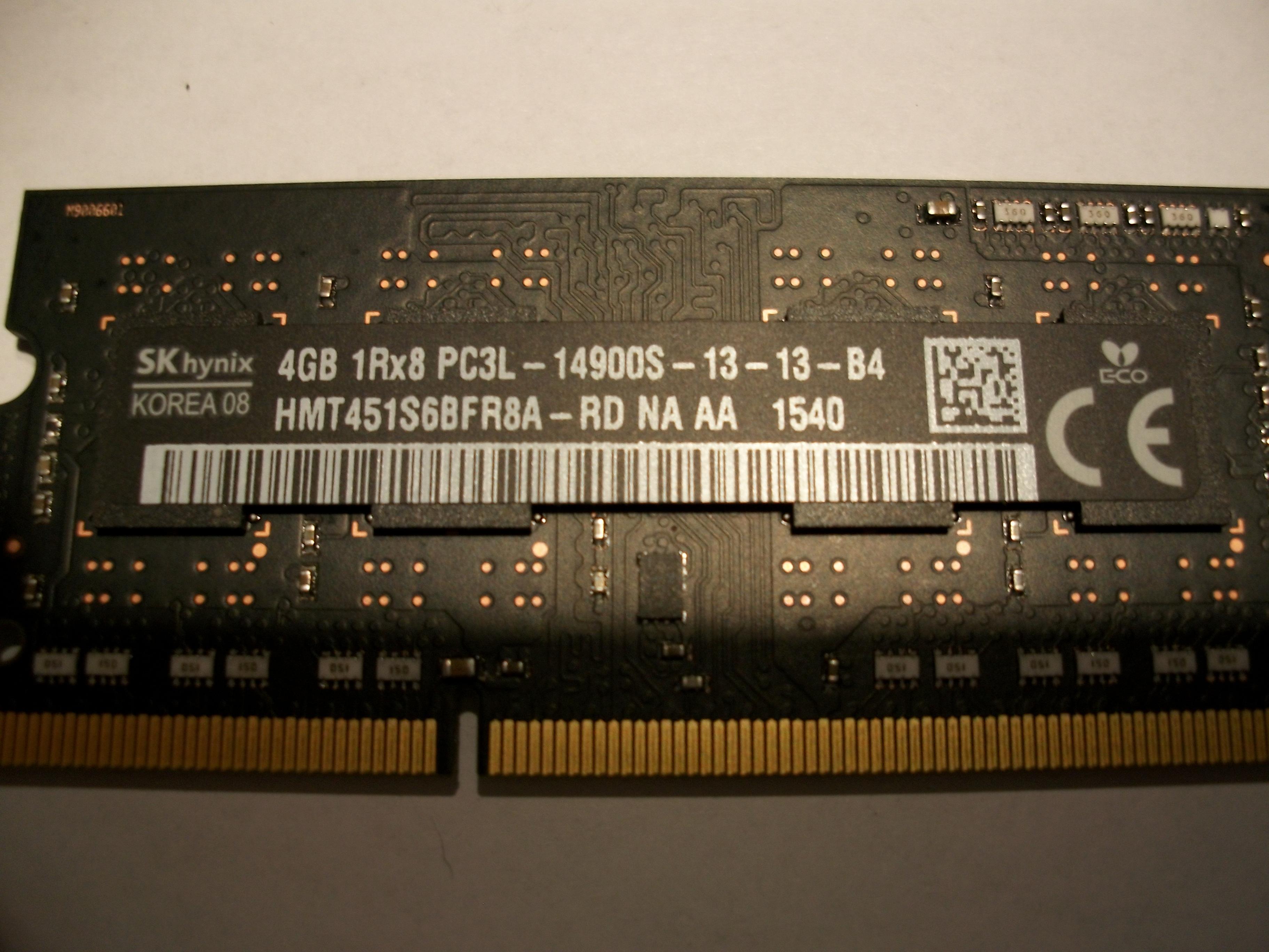

Als ich jetzt die Gelegenheit hatte vom Speicherhersteller 2 Speicher a 4 Gb zu ersteigern habe ich mich entgültig dazu entschlossen.
ABER ..................:freak: der Rechner startet nicht mit den neuen Speichern.
Jetzt die Frage an euch . Sind die kaputt oder liegt der Fehler an anderer Stelle.
Hier mal der Orginal Speicher
und hier der neue
ich würde mich sehr über ein aussagekräftige Aussage freuen.
Gruß
Frank
Kann es sein, dass der PC keinen PC3L-Speicher mag?
Der hat ja nur 1.35V, der originale PC3 aber 1.5V.
