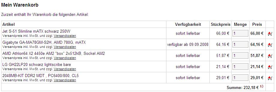

hab mir gerade mal aus Spaß einen möglichen HTPC zusammengestellt... bin irgendwie überrascht, dass der Preis so niedrig ist, nun Frage ich mich, habe ich etwas vergessen und ist er gut?
Naja zu allererst, beim Gehäuse hab ich vllt zu sehr gespart, hat halt auch nur ein 250W, ist es genug? Also da könnte ich mich natürlich auch für etwas anderes entscheiden, muss aber HIFI maße haben, würde mich da aber schon selber umschauen wenn ihr sagt, dass 250W zu wenig sind.
Nun zum Rest:
  • Wird beim Mainboard über HDMI Ton übertragen?
  • Kann ich 1080p flüssig darstellen?
  • Schafft der Rechner die Wiedergabe von BluRay-Medien, falls ich mir in Zukunft ein neues Laufwerk kaufe?
  • Wenn ich später Dual DVB-T habe: bleibt er bei TV-Aufnehmen und TV-Schauen gleichzeitig flüssig? (verschiedene Sender versteht sich ^^)
Vielen Dank fürs Lesen, bin auf Antworten gespannt ;)
ps: Artikel kommen von Hardwareversand...
Naja, ich weiss ja nicht, ich hätte bei diesen "250W" eher die Angst, dass es zu laut wäre, aber ich will nicht einfach alles pauschal schlecht reden, kenne das Teil nicht, aber die Erfahrung ist nun mal so.
Ausreichen würde es aber sicher!
Würde auch ein liegendes ATX Gehäuse gehen? Dann kannst du irgendwie ein Seasonic 330W verbauen oder ein leises Enermax 425W.
Ich habe letzthin bei meiner Mutter (Seasonic 300W Netzteil) den Yateloon Lüfter, der ja eigentlich schon sehr leise ist durch einen noch leiseren Papst Lüfter ersetzt und jetzt weiss man beim Betreten des Zimmers nicht, ob der PC an oder aus ist :D
Der 780G sollte eigentlich gut sein für die Darstellung, allternativ kann man sich später immer noch eine günstige Grafikkarte einbauen.
Die Frage ist ob das Netzteil in dem Gehäuse in Ordnung ist, normalerweise wird in jet gehäusen nur Schrott verbaut.
Die Jet Gehöäuse kommen ja von Xilence, also kann nur Schrott verbaut sein :-)
Ich würds nicht kaufen.
MfG
Bis auf des Gehäuse/ Netzteil sehe ich auch keinerlei Probleme.
Rein von der Leistung reicht das NEtztzeit sicher aus da die Konfiguration vielleicht max 100-115 Watt maximal benötigt.
Allerdings ist hat das Netzteit nicht mal eine aktive PFC (ich dachte die dürfen in Dtl/EU garnicht mehr verkauft werden), dadurch sinkt die Effizienz erheblich und treibt die laufenden Kosten ein wenig.
Du solltest vielleicht in der Tat z.B. nach 80Plus zertifizierten Netztzeilen ausschau halten, zumal der Rechner wahrscheinlich viel an ist.
Spontan: z.B. Seasonic SS-350ET 350W ATX 2.2 ab 37€
Bei ebay gibt auch viele günsitige MINI PC Gehäuse.
Leistungsmäßig sollte die Sache schon ausreichen.
Du findest auch nen TEst von dem 780G hier auf Computerbase.
Grüße
