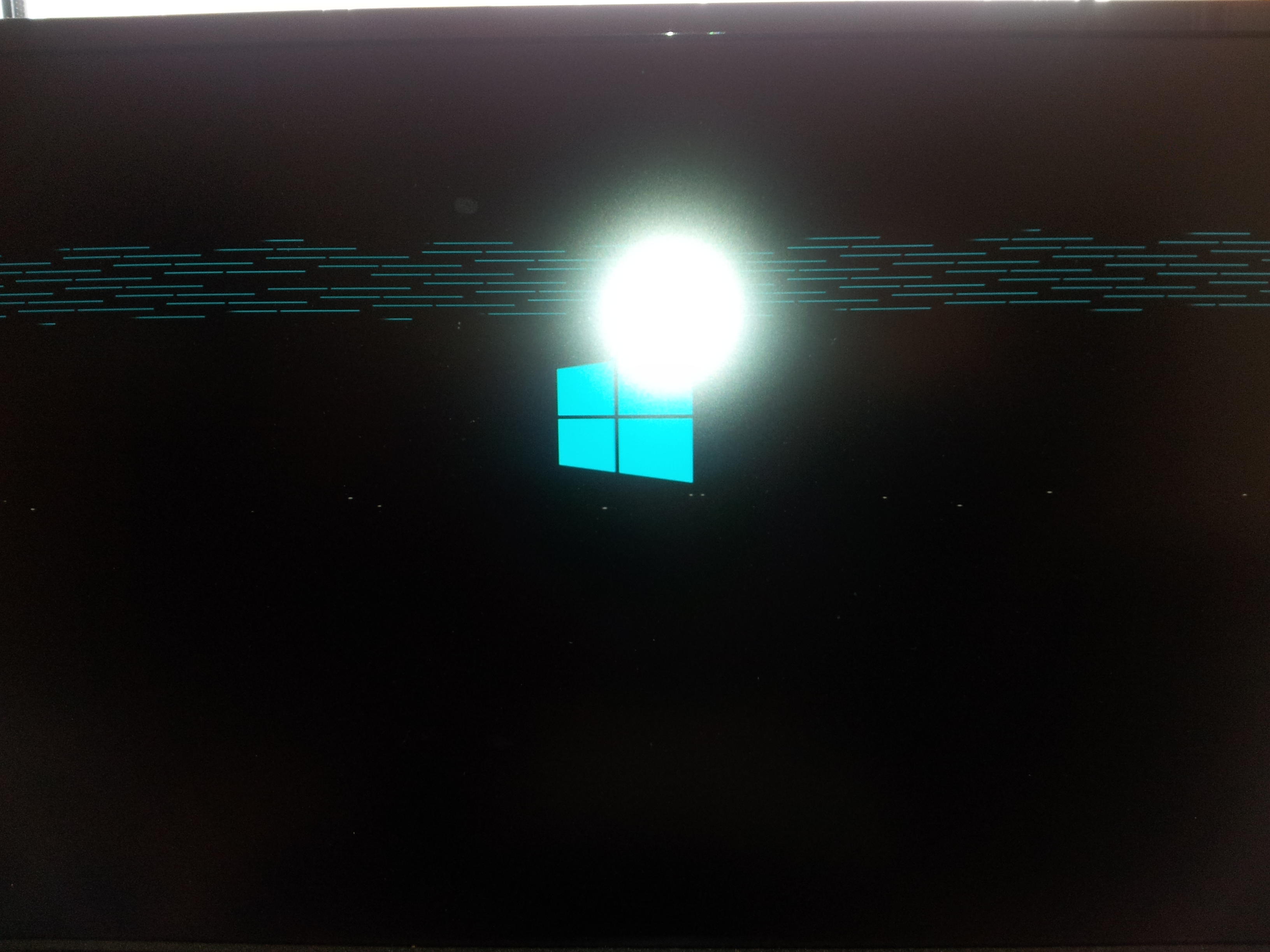

Bei erneutem Hochfahren habe ich schon beim Windows-Screen Streifen im Logo (Bild 3).

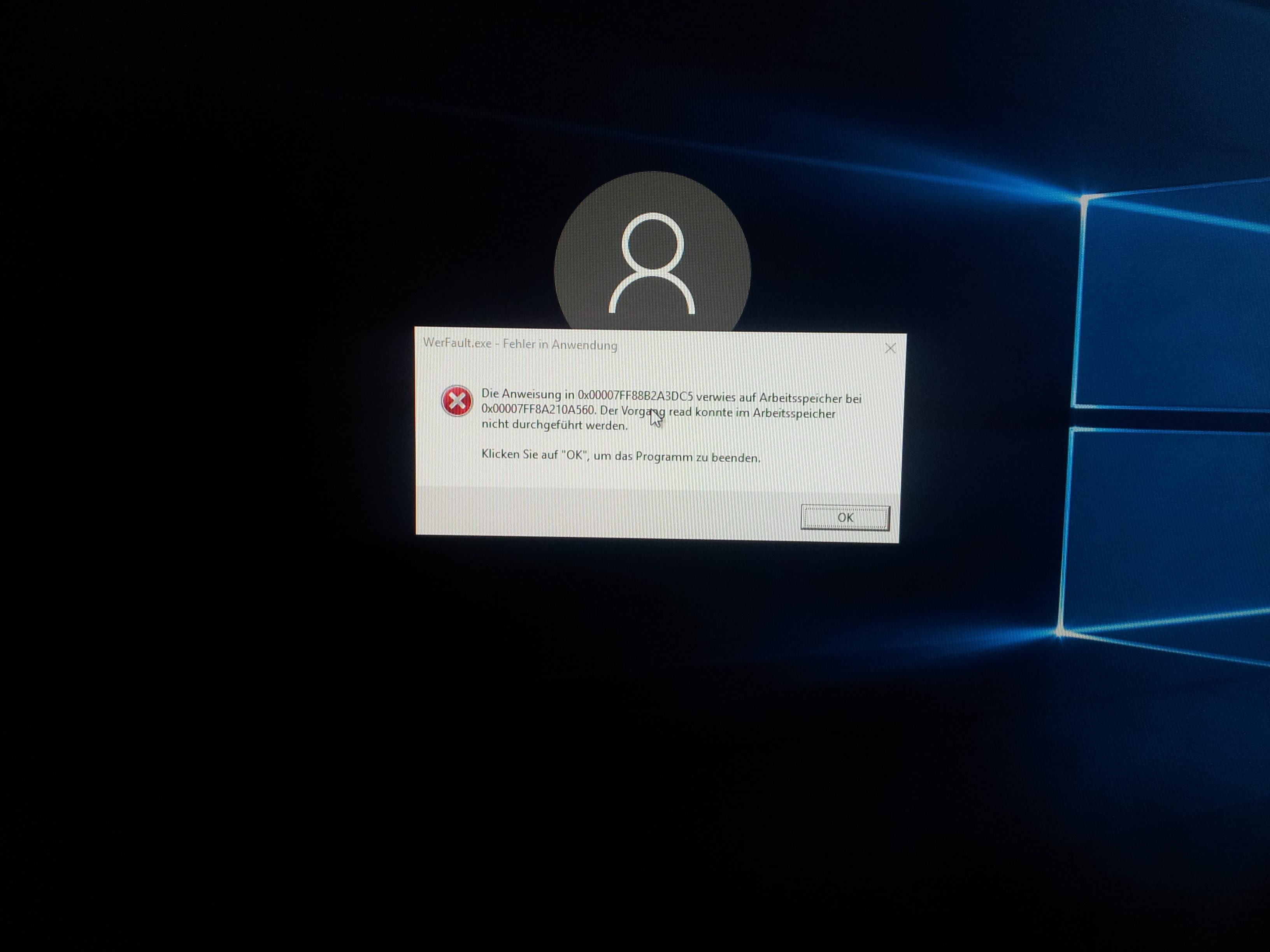

Nach der Passworteingabe kommt dann sofort die erste Fehlermeldung: (Bild 2).

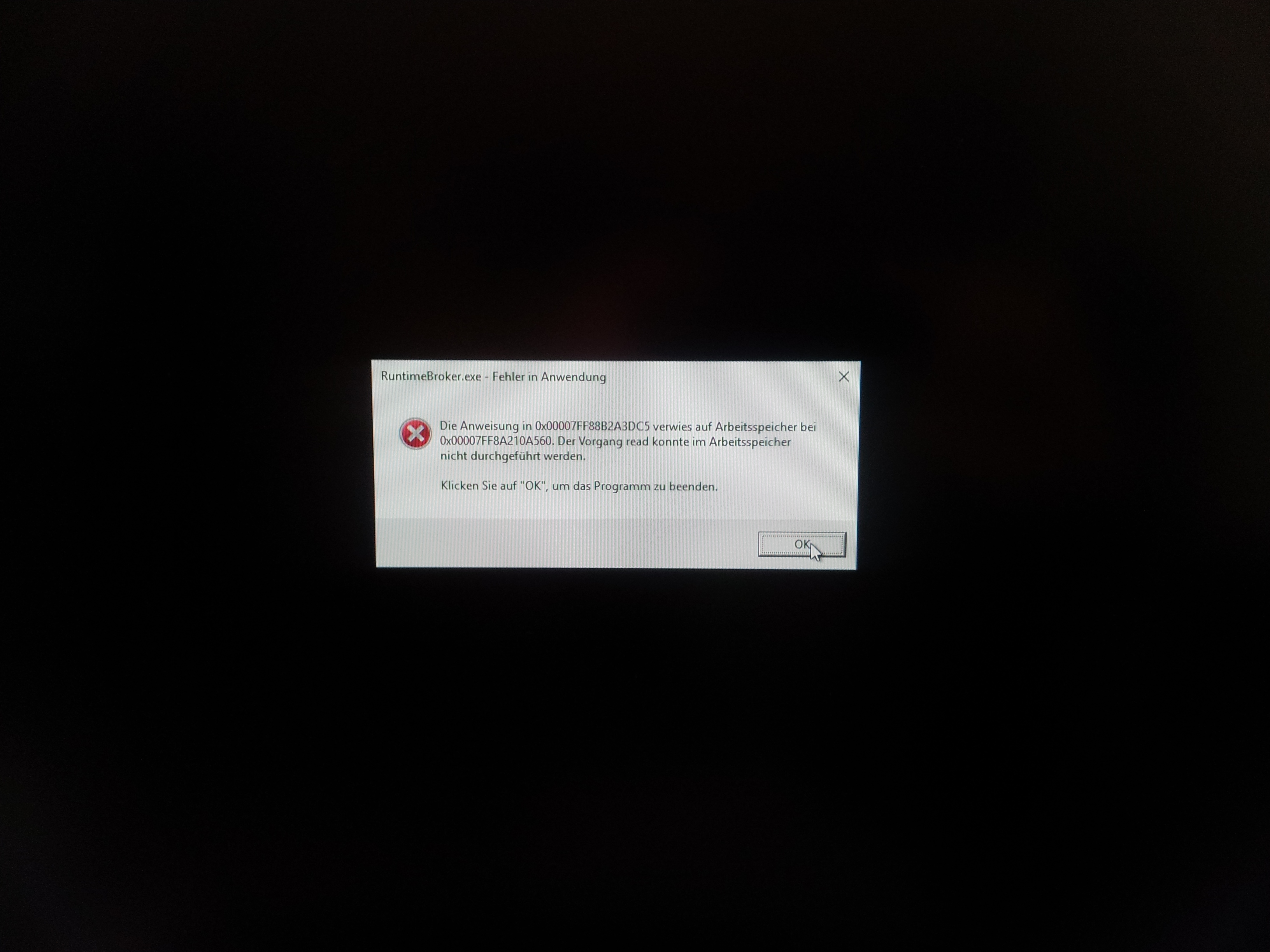

Diese kann/muss ich mehrfach wegklicken, dann erscheint einfach ein schwarzer Hintergrund und abwechselnd mehrmals die erste Fehlermeldung und ab und zu auch die Fehlermeldung aus Bild 1.

Streifen erschienen übrigens ausschließlich beim gezeigten Bild 3 aus dem Eingangspost. Sonst nirgends...

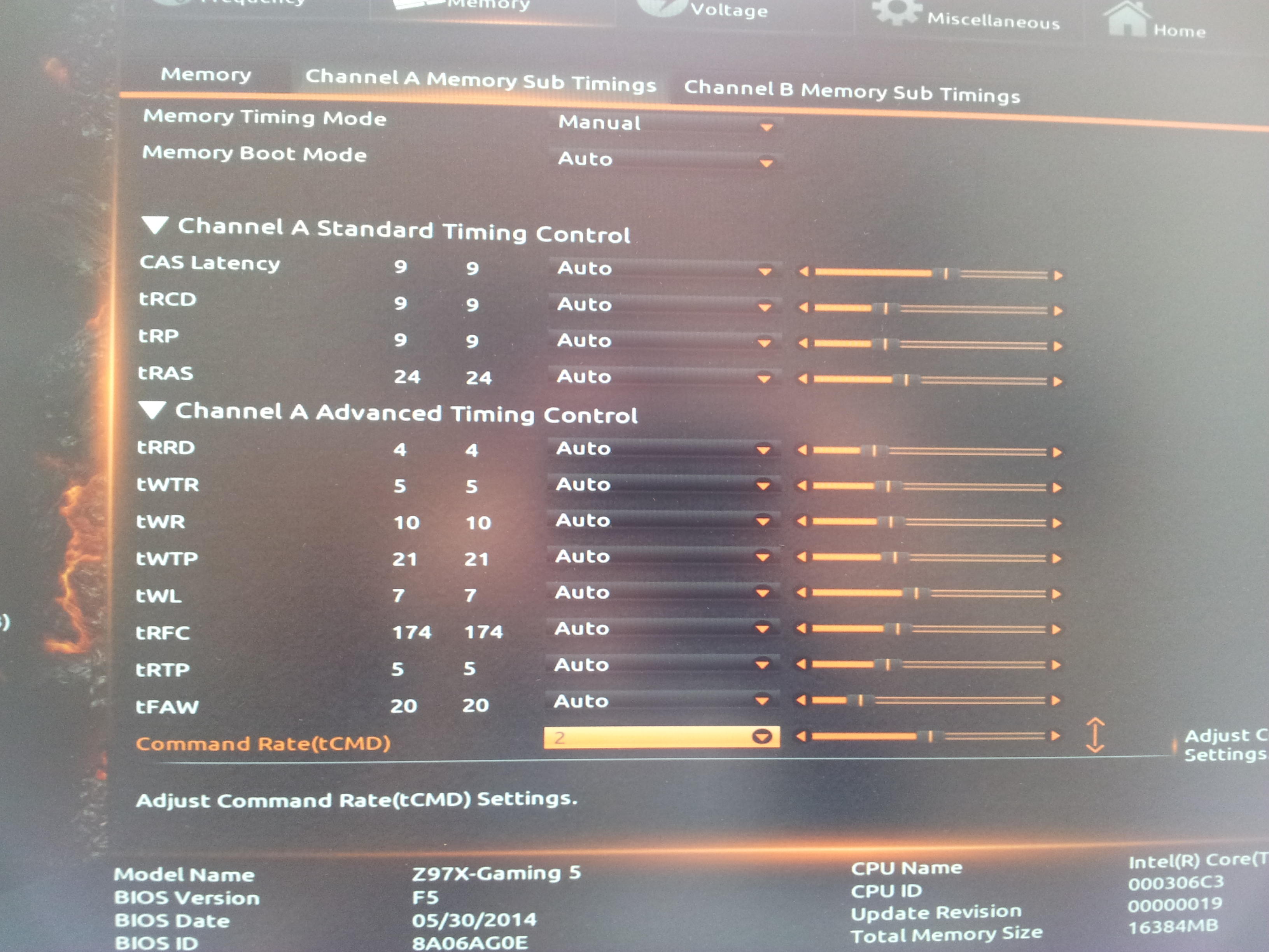

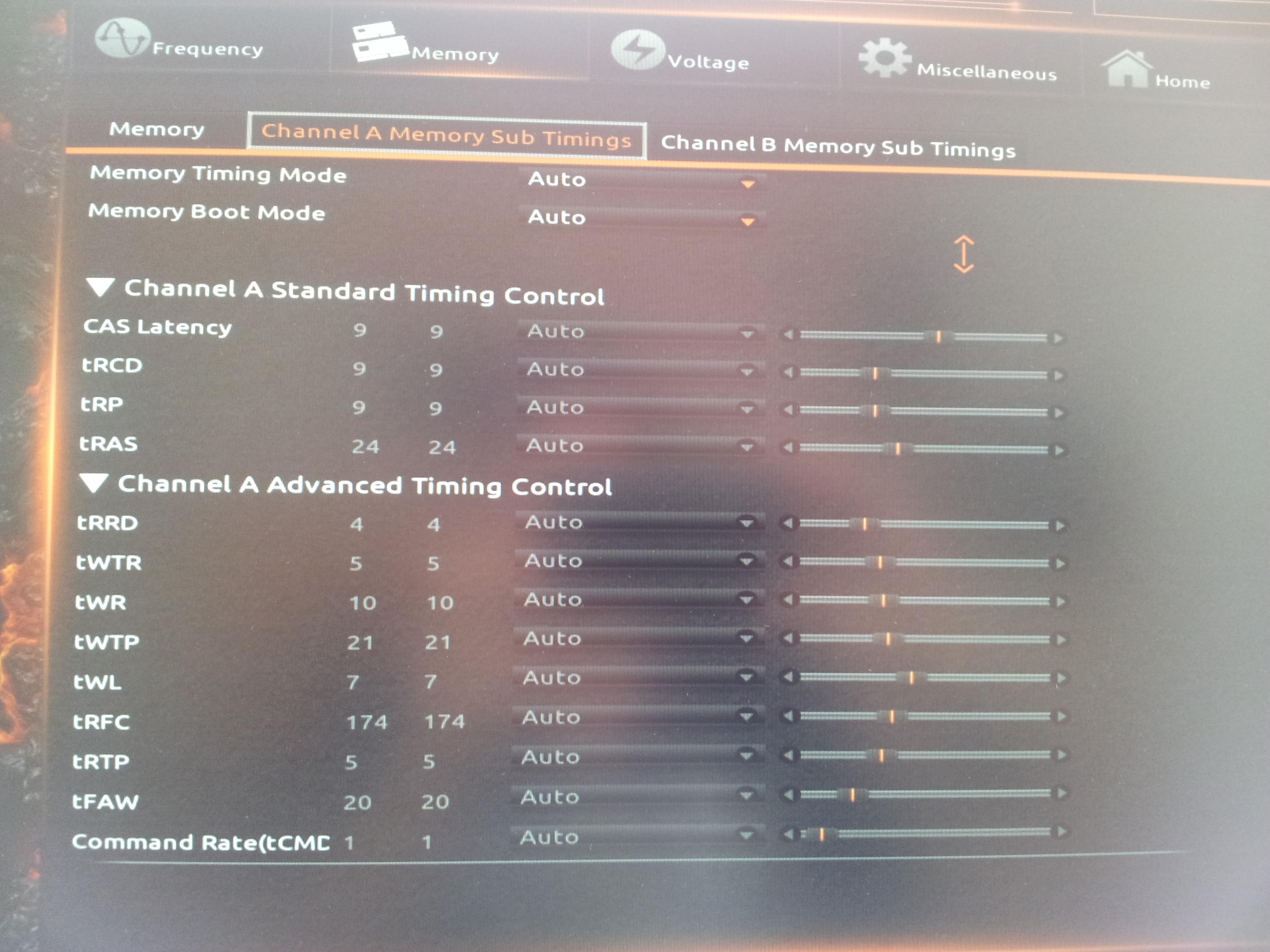

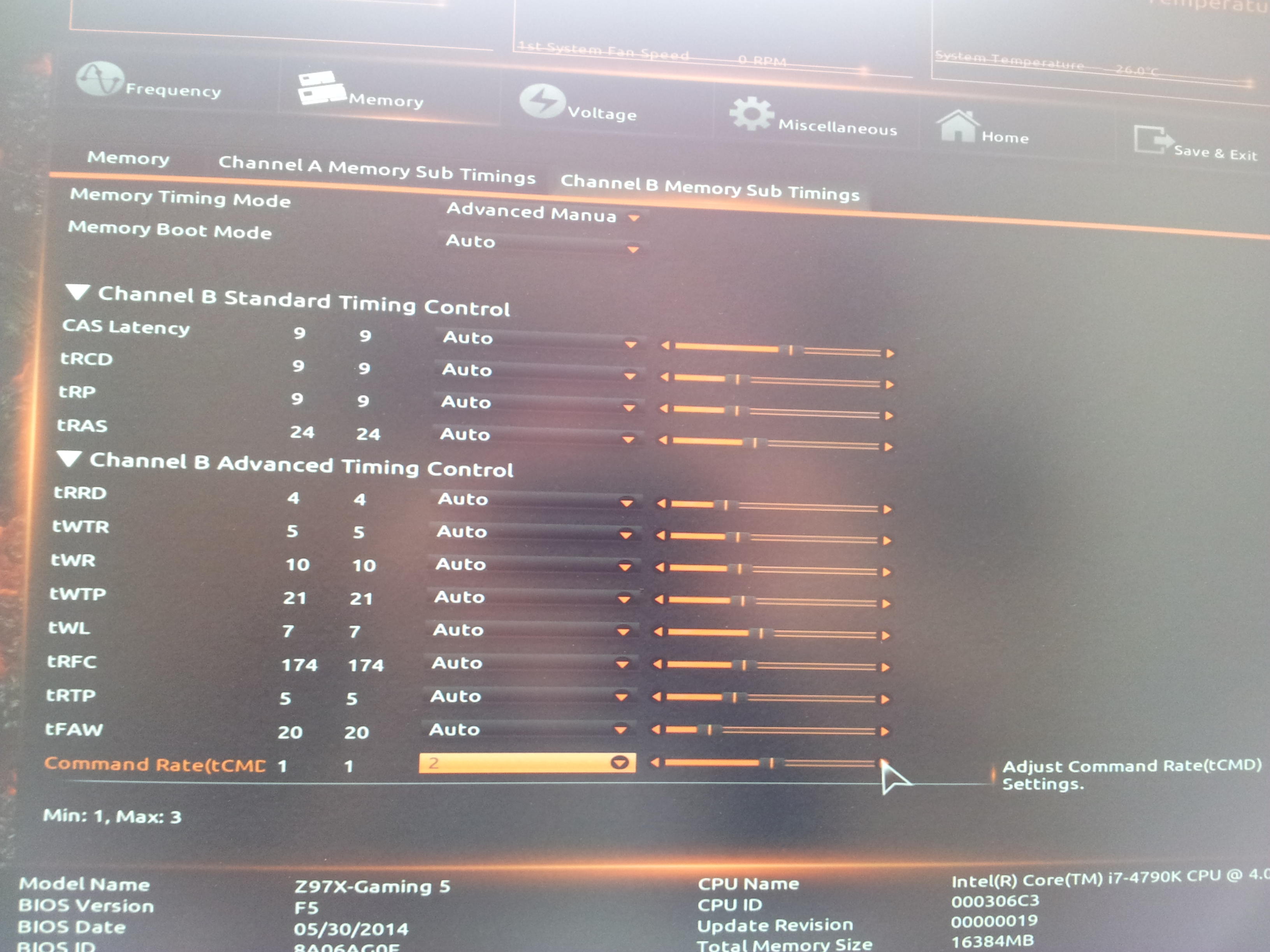

Im BIOS finde ich nur unter einer erweiterten Ansicht etwas zur Command Rate, das sieht dann aus wie auf Bild1. Hinter "Command Rate tCMD" steht 1 1. Ändern kann ich nichts, nur wenn ich oben bei "Memory Timing Mode" auf "Manual" stelle. Dann kann ich bei "Command Rate tCMD" entweder 1, 2 oder 3 auswählen (Bild2).
Bei dem Modul B hingegen ist es auch noch ausgegraut wenn ich "Memory Timing Mode" auf "Manual" stelle, wenn ich es auf "Advanced Manual" stelle, kann ich wieder mit dem Regler zwischen 1, 2 oder 3 auswählen.
Muss ich dann bei beiden den Wert auf 2 ändern oder bin ich hier komplett falsch?
