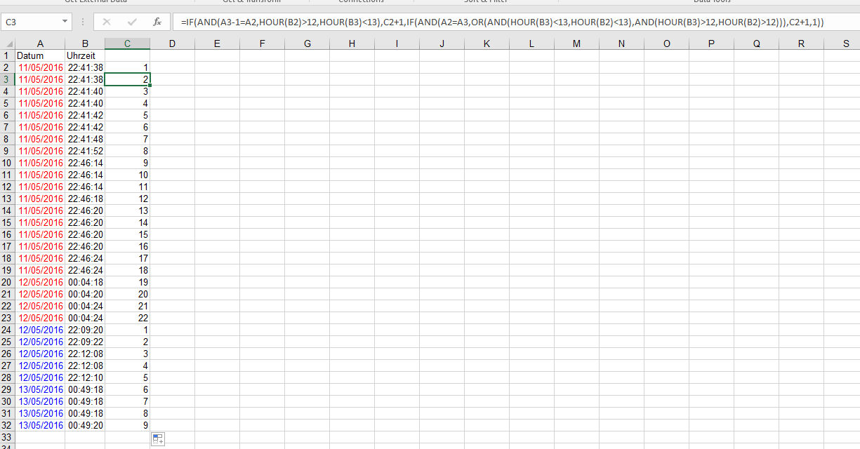

C2 = 1
c3 =
=if(and(a3-1=a2,hour(b2)>12,hour(b3)<13),c2+1,if(and(a2=a3,or(and(hour(b3)<13,hour(b2)<13),and(hour(b3)>12,hour(b2)>12))),c2+1,1))

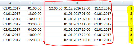

Mach mal folgendes:
Spalte C in der ersten Zeile:
12:00:00
Spalte D in der ersten Zeile:
=SUMME(A1+B1-$C$1)
Zelle nach unten kopieren
Spalte E in der ersten Zeile:
=DATUM(JAHR(D1); MONAT(D1); TAG(D1))
Spalte F in der ersten Zeile (hier steht dein gewünschter Wert):
=ZÄHLENWENN(E:E;E1)
Die Spalten C, D und E kannst du ausblenden, dann hast du genau die Lösung!!!
@sgrissius
Ich glaube, dass der Wert in Spalte 3 für einen Tag immer gleich sein muss. Bei dir zählt das hoch.
@Wahli
Da das war nicht genau angegeben.
Sollte das, das Ziel sein, Formel durch
=IF(AND(A3-1=A2,HOUR(B2)>12,HOUR(B3)<13),C2,IF(AND(A2=A3,OR(AND(HOUR(B3)<13,HOUR(B2)<13),AND(HOUR(B3)>12,HOUR(B2)>12))),C2,C2+1))
ersetzen

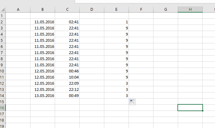

Code:
=SUMMENPRODUKT((($B$1:$B$65535 = WENN(C2 <= ZEITWERT("12:00:00"); DATUM(JAHR(B2);MONAT(B2);TAG(B2)-1); B2))*($C$1:$C$65535 > ZEITWERT("12:00:00")))+(($B$1:$B$65535 = WENN(C2 <= ZEITWERT("12:00:00"); B2;  DATUM(JAHR(B2);MONAT(B2);TAG(B2)+1)))*($C$1:$C$65535 <= ZEITWERT("12:00:00"))))
Wobei man hier halt ein mal die ganzen B2 und C2 richtig setzten muss!

Hab die Schlüsselwörter übersetzt. Versucht mal bitte ob das klappt
=WENN(UND(A3-1=A2,STUNDE(B2)>12,STUNDE(B3)<13),C2,WENN(UND(A2=A3,ODER(UND(STUNDE(B3)<13,STUNDE(B2)<13),AN D(STUNDE(B3)>12,STUNDE(B2)>12))),C2,C2+1))
@sgrisius
Geht nicht. Vermutlich liegt es an den Kommas. Das müssen im deutschen Strichpunkte sein:
=WENN(UND(A3-1=A2;STUNDE(B2)>12;STUNDE(B3)<13);C2;WENN(UND(A2=A3;ODER(UND(STUNDE(B3)<13;STUNDE(B2)<13);AND(STUNDE(B3)>12;STUNDE(B2)>12)));C2;C2+1))
Dann geht es aber bei mir auch nicht. Da steht dann "#NAME?" in der Zelle.
Anbei als attachement :)
