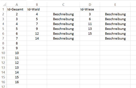

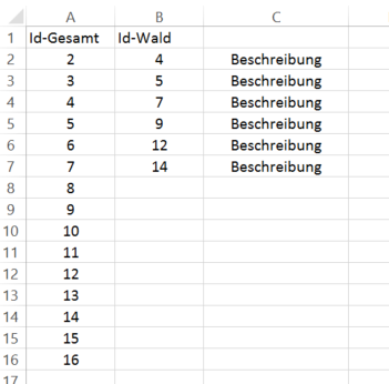

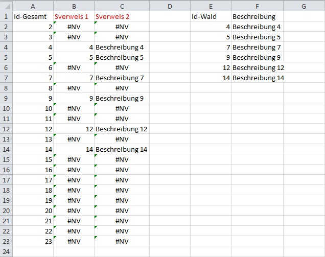

folgendes Problem konnte ich auch nach mehreren Stunden Forum-Wälzen nicht lösen:
ich möchte die Werte einer Spalte (Id-Wald) genau der Reihenfolge nach einer anderen Spalte (Id-Gesamt) zuordnen.
Id-Nummer zu Id-Nummer!
Es gibt Lücken; dh Id-Wald stimmt nicht vollständig mit Id-Gesamt überein.
Ich hoffe jemand kann mir einen Tip geben. Ich habe es mit SVERWEIS probiert, bin aber auf keinen grünen Zeig gekommen.

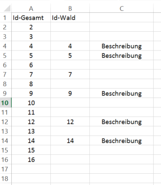

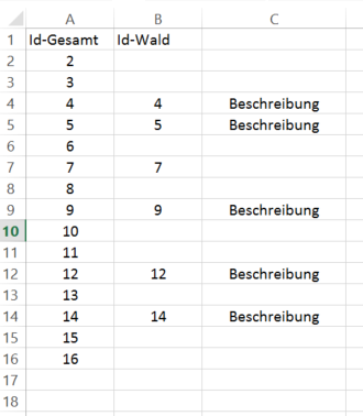

Das Ganze sollte nacher so aussehen:
Vielen Dank Leute!

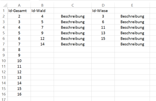

(Id-Wiese in Bild 3 kann momentan vernachlässigt werden, möchte ich später auch noch einfügen)

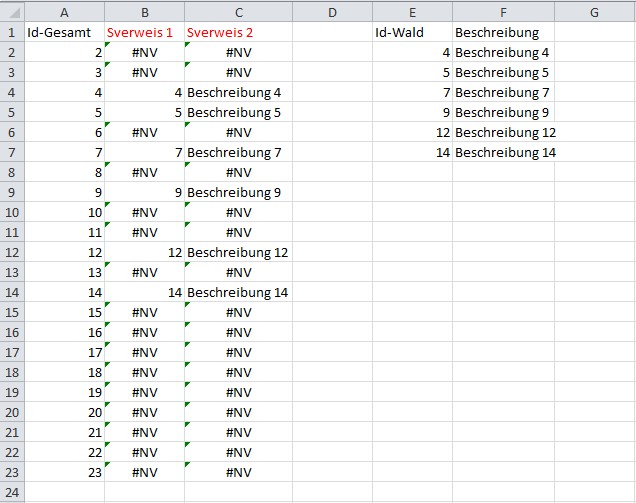

Hallo und willkommen auf Computerbase!
Also bei mir klappt es mit dem SVerweis.
(Es sei denn ich hab etwas missverstanden.)
B2 = =SVERWEIS(A:A;E:F;1;FALSCH)
B3 = =SVERWEIS(A:A;E:F;2;FALSCH)
(Kann man sicherlich auch zusammenfassen.)
P.S: Die #NVs kannst du dann später einfach durch nichts ersetzen.
Grüße
