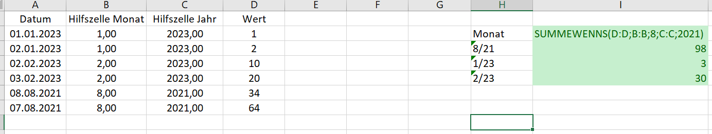

Es gibt die Funktion "summewenn", die sollte dir weiterhelfen können. Als Bedingung würde ich versuchen den Monat zu nehmen. Da die Werte getrennt sind sollte das kein großes Problem sein.
EDIT:
Ich würde das vermutlich ziemlich unelegant lösen... Also:
1. Hilfszelle mit dem aktuellen Monat und Jahr erstellen. Geht mit Funktion MONAT() und JAHR()
2. Auswertung mit SUMMEWENNS und als Bedingungen den Monat und das Jahr rein. Für August 2021 würde ich folglich das hier machen:
Code:
SUMMEWENNS( D:D ; B:B ; 8 ; C:C ; 2021 )
Sieht dann als Demo so aus:

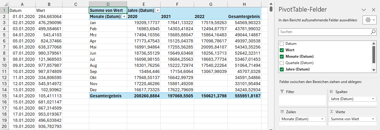

Ich würde hier aber ein Pivot-Table präferieren, ganz ohne Formeln.
Jetzt am Rechner:
Spalte A: Datum: 1000 fortlaufende Daten, beginnend 1.1.2020
Spalte B: 1000 Zufallswerte von 100,00 bis 999,99
• Zelle in der Liste markieren
• Einfügen, Pivot-Table
• Wert in Werte ziehen
• Datum in Zeilen und Spalten ziehen
• Auswahl Spalten: Jahre (Datum)
• Auswahl Zeilen: Monate (Datum)
ergibt:
Ich lade die Übungsdatei mal hoch.
Gruß Ralf
