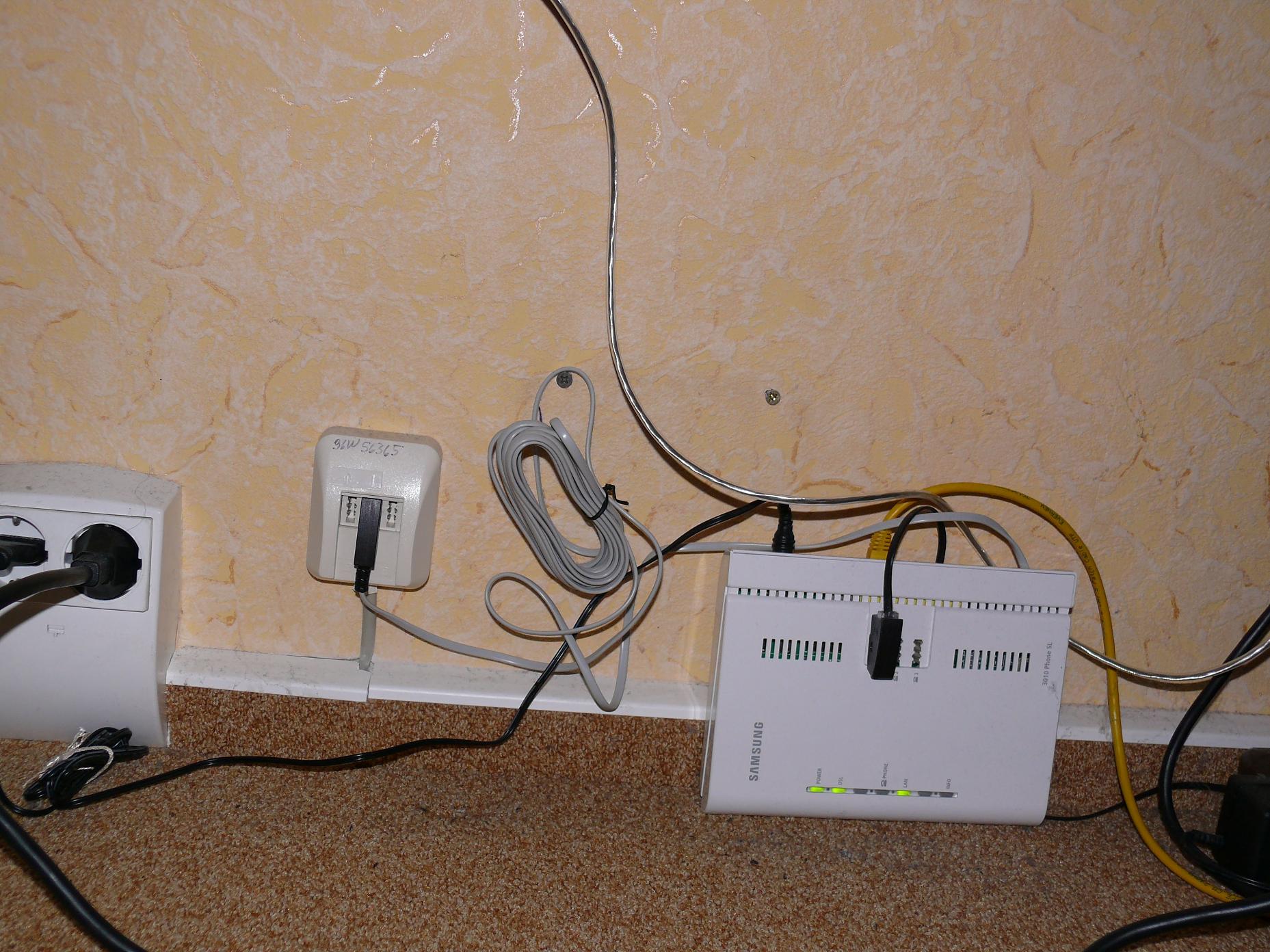

Ansonsten noch ein Screenshot vom Anschluss des Routers. Das zusammengerollte graue Kabel ist das von der TAE-Dose zum Router. Der Knäuel kann noch gekürzt werden, sollte aber nicht das Problem sein.
Justament heute Morgen ist der Downstream wieder eingebrochen. Das Menu des Samsung Routers zeigte einen Signal-Rausch-Absatnd von durchschnittlich 3 dBm. Ich denke, das ist die Ursache der Einbrüche, denn wenn das Signal so gering ist, wird es wohl neben den anderen in der Leitung untergehen.
Nur, was kann ich dagegen tun?

sieht soweit ganz ok aus, abgesehen davon das die leitung zur tae parallel zum strom zu laufen scheint, was nicht ganz optimal ist ;)
noch irgendwo andere dosen im haus?
Was sagt eigentlich deine leitungsdämpfung?
Was meinst Du mit der paralell zur Stromdose verlaufenden Leitung?

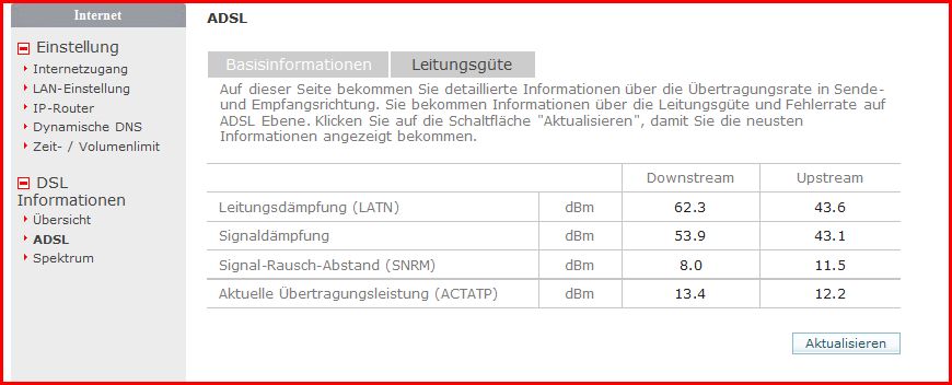

Ein Test von freenet ergab, dass der Anschluss von DSL ,so wie angebildet, der Beste ist.
Meine derzeitigen Leitungsdämpfungswerte im screenshot:
Da du keinen Splitter zwischen TAE und Router gesetzt ha´st nehme ich an, dass du auf der leitung nicht telefonierst. Wenn aber eine zweite Dose gesetzt ist wird die u.U. parallel zu der ersetn geschaltet sein. Dann wirkt die Leitung von der ersten zur zweiten Dose als Antenne, die alle störenden Einflüsse von aussen auf das DSL-Signal packt und damit deinen Störabstand erheblich verringert. Ich würde die jetzt benutzte Dose mal aufmachen und das weiterführende Kabel abklemmen.
Edit: lese gerade, dass auf der zweiten Dose doch telefoniert wird. Wo ist der Splitter ?
Ich habe doch VoIP!
Vom Keller geht eine Leitung in mein Arbeitszimmer. Dort ist ein Telefon und der PC, an dem der Router angeschlossen ist.
Ein zweites Telefon steht in einer anderen Etage. Es wird von einer zweiten Dose versorgt.
Die TAE-Dose ist doch die auf dem Bild oben, in der drei Anschlüsse möglich sind, aber mittels nur eines schwarzen Steckers das Signal aus dem Splitter empfangen und in den Router weiter geleitet wird?
