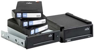

Kleiner Tip, RDX-Laufwerke sind für sowas gedacht.
