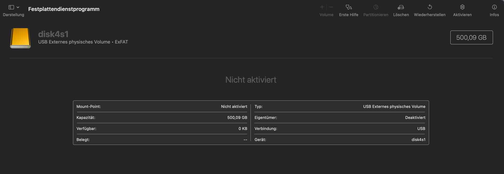

Externe Festplatte Festplatte muss formatiert werden (ExFat)
Die Festplatte war vorher auf NTFS Formatiert. Erkannt werden sowohl in MacOS als auch in Windows nur 500GB an Daten. Ein Recovery Tool hat einzelne Dateien gefunden. Da es sich aber um relativ große Files (Viele Videos) handelt wurden meistens nur die ersten paar Sekunden von Minuten, teils Stundenlangem Material wiederhergestellt - Bringt mir also eher weniger was.

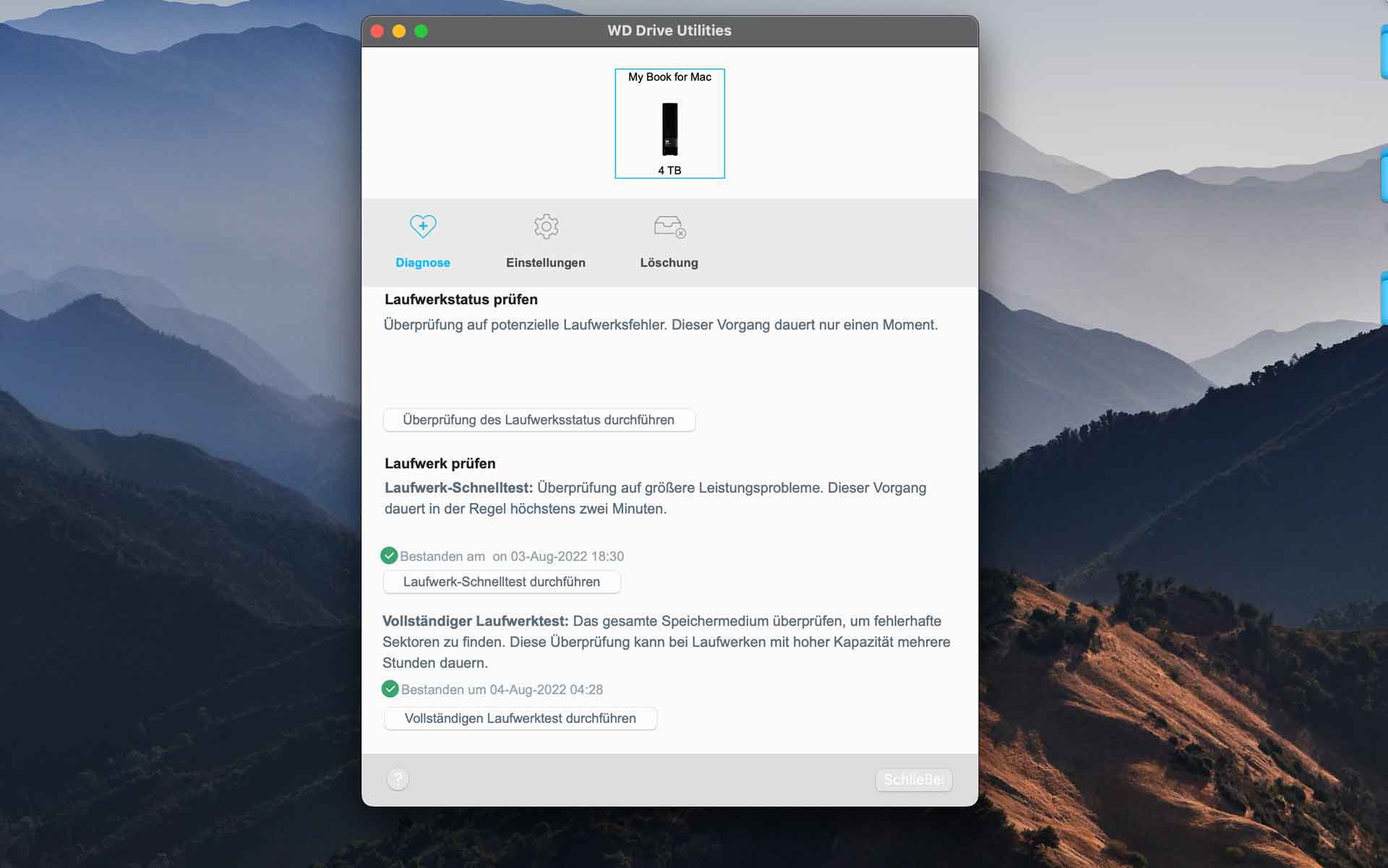

Auf MacOS konnte ich immerhin mal das Western Digital Programm drüber laufen lassen, die Festplatte selbst und die Sektoren selbst scheinen demnach noch einwandfrei zu sein (Screenshot). Nun nur die große Frage:

Screenshots anbei.

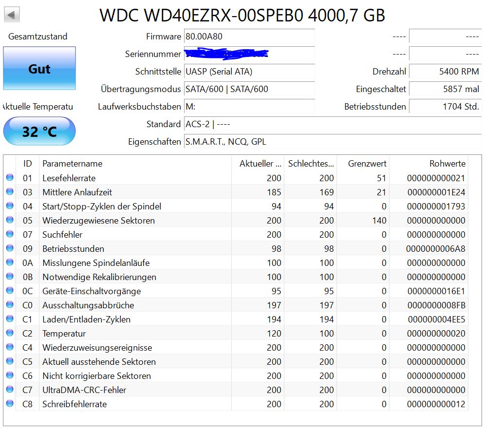

Habe die Daten von der Festplatte Festplatte zwischenzeitlich komplett mit Testdisk sichern können und anschließend vollständig in NTFS formatiert. Anbei der Screenshot der Screenshot aus CrystalDiskInfo.
Die 33 Lesefehler und 18 Schreibfehler sind nicht aktuell, ergo durch das defekte Altgehäuse hervorgerufen, der aktuelle Zustand ist in Ordnung.
Bedeutet ich kann die Platte erst einmal ohne Bedenken (selbstverständlich dieses Mal komplett gespiegelt auf eine andere HDD) weiter verwenden?
