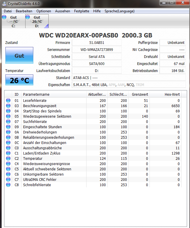

Crystal Disk Info sagt folgendes:
Wenn es alle 10 - 20 Sekunden kommt, hört sich das für mich wie das Intellipark feature an, welches auch bei mir alle 10 Sekunden Geräusche gemacht hat und dabei die Laden/Entladen Werte hochgetrieben hat.
Ja genau. Hab das bei mir mit dem wdidle3 tool auf 5 Minuten eingestellt, seitdem ist Ruhe (Laden/Entladen war schon bei 53000)
Also das Parken der Köpfe hört sich definitiv anders an und stört mich auch nicht.
Und 1300 bei fast 200 Stunden ist denke ich noch im Rahmen.
Allerdings schlimm genug, dass der Timer dafür standardmäßig nur wenige Sekunden beträgt.
Sonst noch jemand ne Idee?
