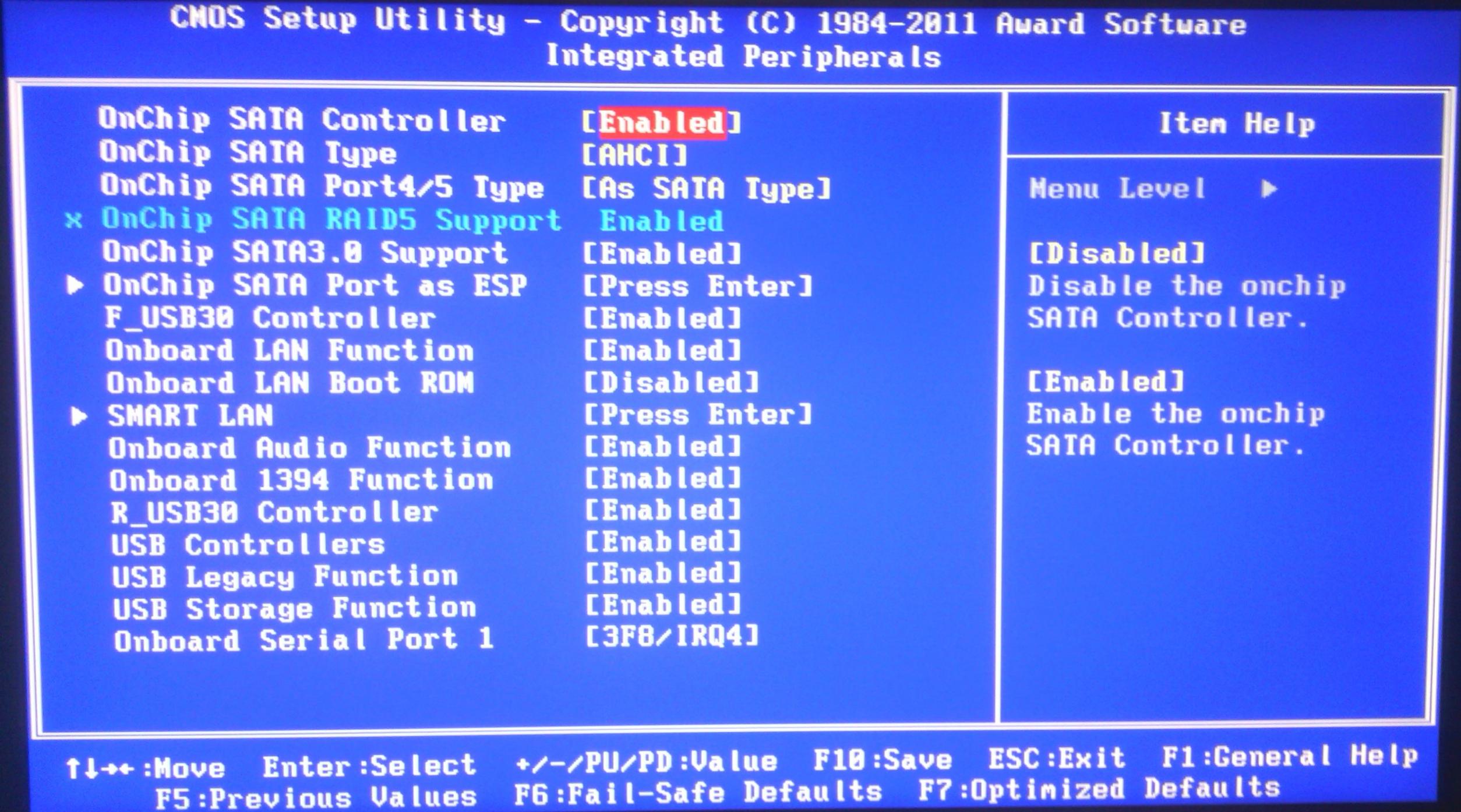

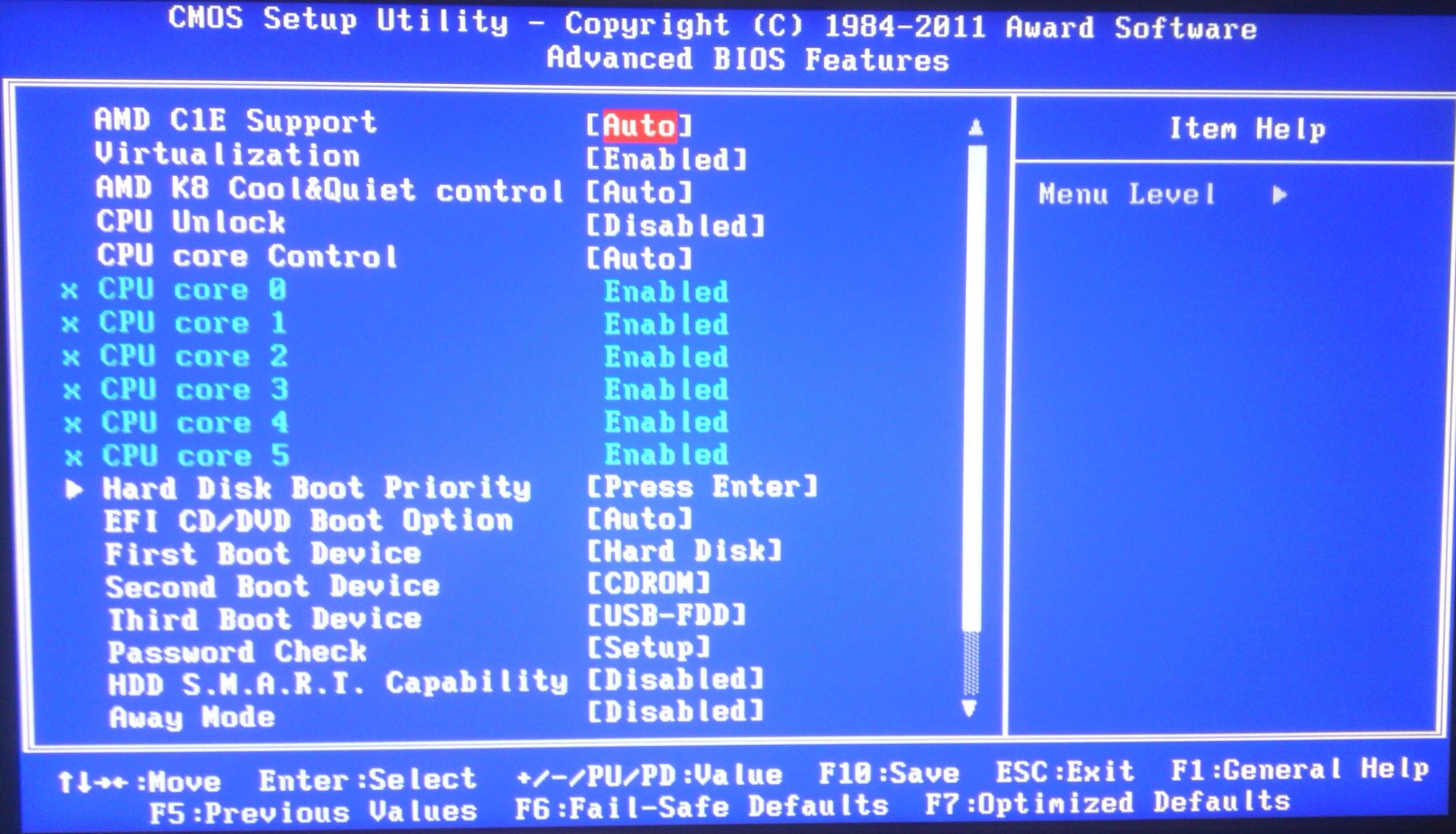

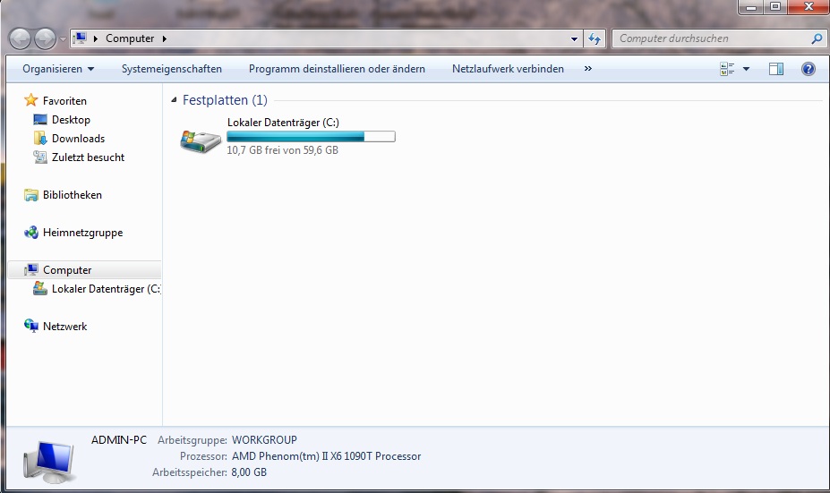

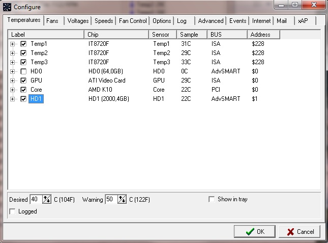

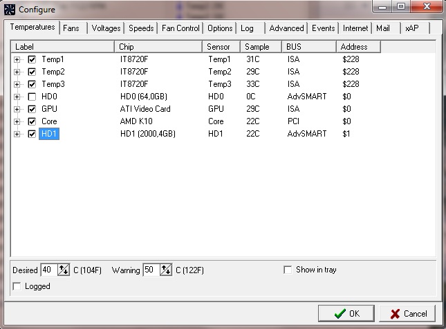

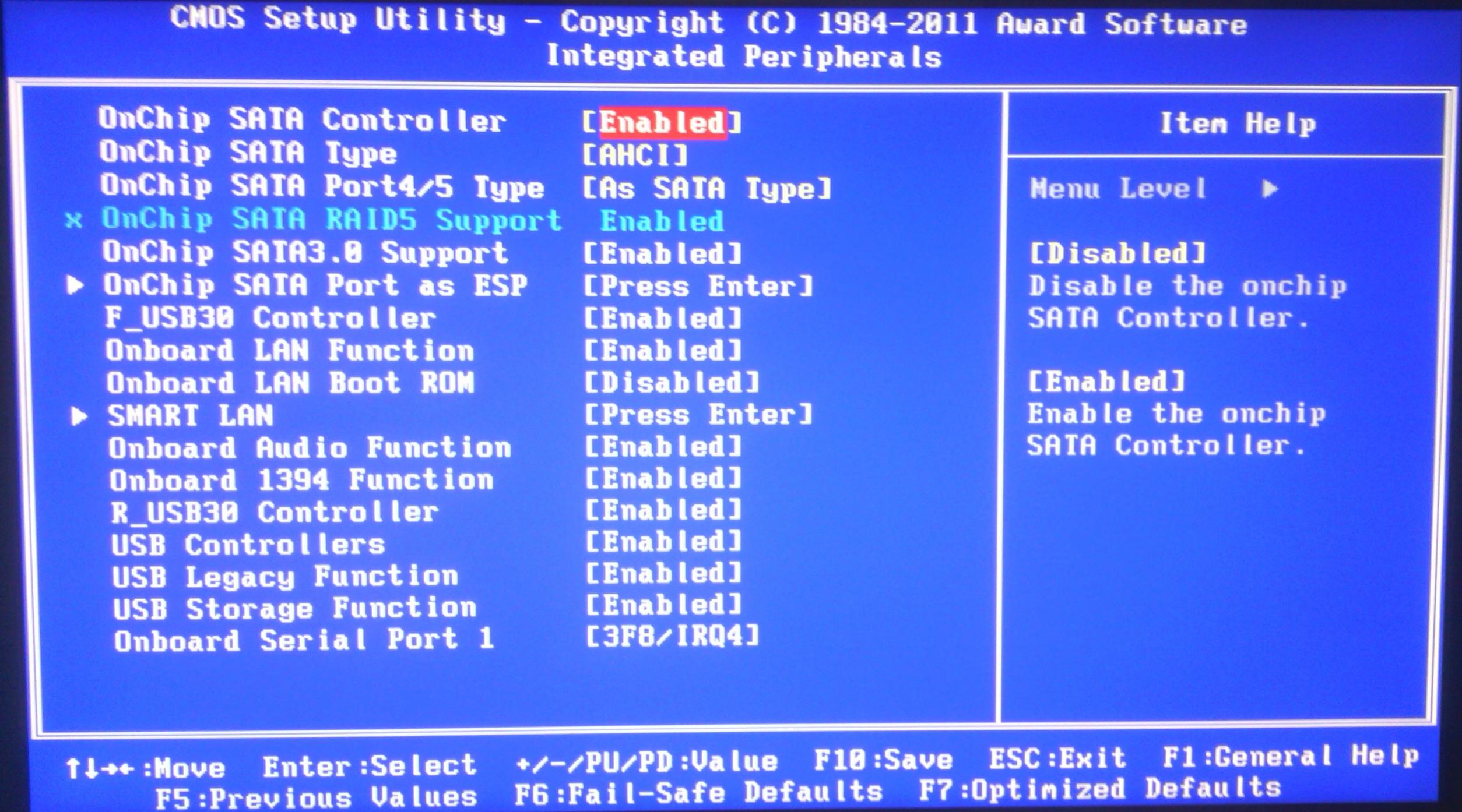

Ich habe mir die Western Digital WD20EARX 2TB interne Festplatte gekauft, und jetzt wird sie zwar im BIOS und bei Speedfan angezeigt, aber nicht bei "Computer". Wo könnte das Problem liegen? Am Kabel dürfte es nicht liegen, da benutze ich das gleiche wie bei meiner Crucial M4 64gb SSD. Ich habe ein paar Bilder hinzugefügt, vielleicht sieht da jemand das Problem. Danke schonmal für alle Antworten.

Da muss erstmal ne Partition drauf. Systemsteuerung->Verwaltung->Computerverwaltung->Datenträgerverwaltung. Rechtsklick auf den freien Speicher des Datenträgers, "Partition erstellen", weiter-weiter-weiter klicken, fertig.
Systemsteuerung - Verwaltung - Computerverwaltung - Datenträgerverwaltung
Dort partitionieren und formatieren, etc. pp..
