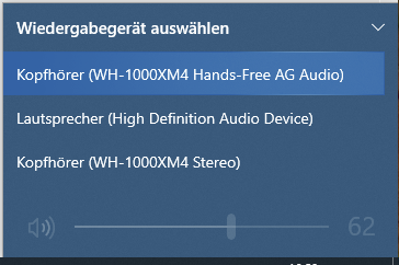

Nein, tatsächlich ist der Kopfhörer per BT mit dem Handy und PC verbunden. Am PC auch immer als "Hands-free" in den Konferenzen, weil sonst geht ja das Mikro nicht (und ich habe kein anderes).
Das Bild zeigt die Wiedergabegeräte, nicht die Aufnahmegeräte ;)
Laptop ist hier zugeklappt am Dock, an Mikros werden mir in $Videokonferenzsoftware aber drei Stück angeboten. Mikro vom Headset, Mikro im Laptop und Mikro der (externen) Webcam.
Dein Anwendungsfall ist in der Doku leider nicht 100%ig erfasst aber müsste ich raten würde ich folgendes vermuten: Das HSP/HFP am PC erkennt eine Telko nicht als Telefonat. Somit wird das eingehende Telefonat am iPhone nicht als zweites Gespräch erkannt sondern als erstes.
Bluetooth Multipoint ist offenbar noch in den Kinderschuhen mit zwei passiven Geräten (reiner Konsum + Steuersignale) oder einem passiven und einem aktiven (2-Wege-Kommunikation) Gerät.
