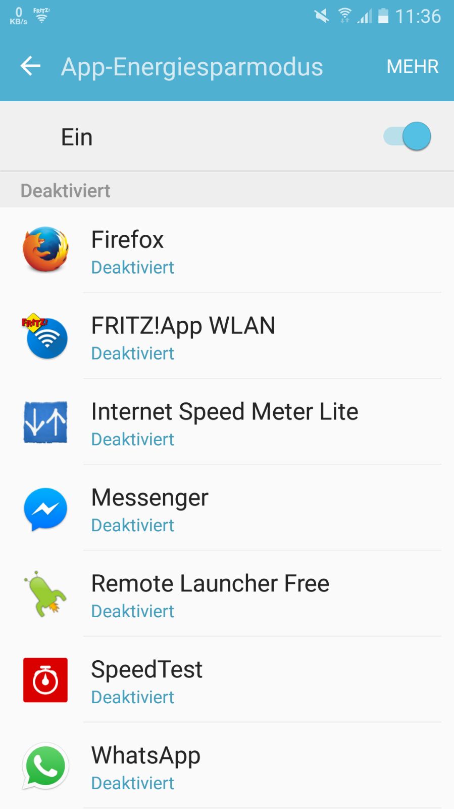

Auch mit meinem neuen Samsung Galaxy S5 Neo (Android 5.1 und jetzt 6.1.) tritt genau das gleiche Problem auf:
Whatsapp web trennt sich sporadisch.
Es hilft dann nur z.B. die FritzAPP WLAN zu starten oder Whatsapp am Handy zu starten und ein paar Sekunden geöffnet lassen.
Im Android App-Energiesparmodus habe ich Whatsapp deaktiviert.
