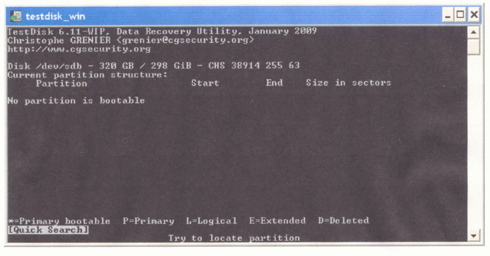

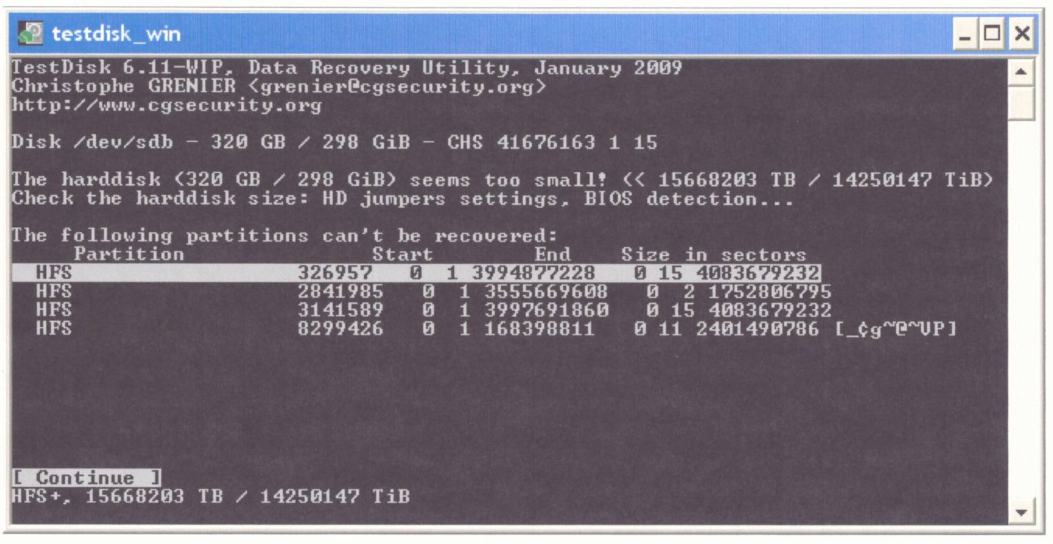

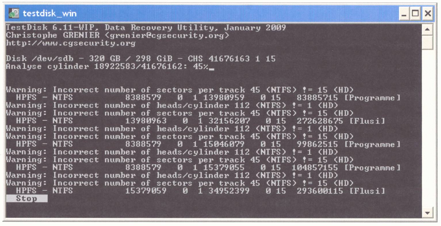

habe etwas experimentiert und eine Zylinder Analyse laufen lassen. Habe jedoch nach 2 Stunden ! und nur 45% abgebrochen. Auch weil ich Reihenweise Warnmeldungen bekam.
Nach Abbruch zeigte mir das Programm jedoch auch, dass Partitionen wiederherstellbar seien. Heißt das die Analyse bis zum Ende laufen zu lassen?
grüße aus Reutlingen
Peter

Ich sehe nicht, das die Geometrieänderungen viel bringt.
Stelle daher die Partitionen einfach ohne Intel-Standard wiederher.
Ich gehe von Post 15 und Dokument 2 aus.
* (Stern) ist für primär, aktiv und bootfähig und kannst du mit dem Links oder Rechtspfeil auf der Tastatur setzen. Wenn du von der nicht bootest, setze die auf nur P für primär.
Siehst du ganz links bei der Partition.
Bestätige mit Enter.
Gehe auf [Write].
Bestätige dort mit Enter, y und Ok.
Beende Testdisk und starte den Computer neu.
Wenn chkdsk bei Systemstart kommen will, beende chkdsk erstmal.
Geht innerhalb von 10 Sekunden durch beliebigen Tastendruck.
Überprüfe das Ergebnis und teile es mit.
Deine Partitionen sind jetzt mit Daten wieder da.

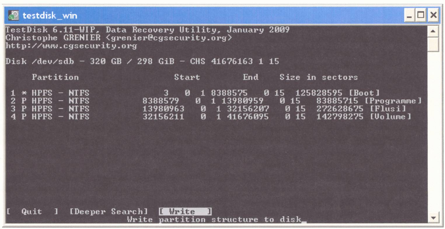

Da ich nichts falsch machen möchte, frage ich lieber noch mal nach.
Über eine 120GB Festplatte mit XP bearbeite ich die defekte 320 GB Festplatte.
Post 15 Doku 2 zeigt 4 Partitionen, die erste mit *, die andern mit P. Ich starte TestDisk über Create- Auswahl 320GB- Intel- Analyse (wie Post 15 Doku 2) und führe die vorgeschlagenen Änderungen durch. Ich setze die erste Partition auf *!
Kann ich danach herunterfahren, die 120 GB Platte abklemmen und jetzt über die 320 GB Platte starten oder starte ich erneut über das intakte betriebssystem?
Etwas viel im Moment, aber die Unsicherheit ist groß.
Danke für die vielen guet Ratschläge
Peter
Ja das sollte gehen.
Setze die erste Partition auf Stern für aktiv zum Booten.
Ist gegenwärtig die beste Lösung, mache dann Backup von deinen Daten.
Richte deine Festplatte dann bald wieder normal ein.
Teile es dann mit. das die Geometrie vorher auf Intel-Standard gesetzt werden kann.

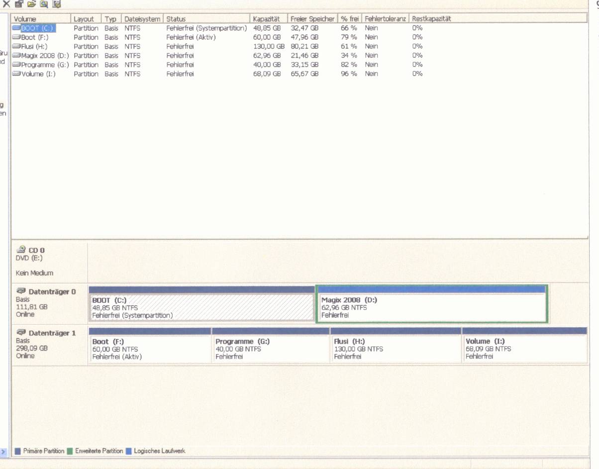

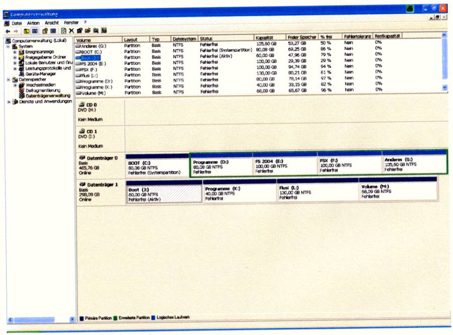

Hallo und guten Abend,
hier ein erster Bericht nach WRITE bzw. Blick in die Datenträgerverwaltung. Die Einteilung stimmt. Habe danach die Platte allein eingeschoben und versucht zu starten. Ist nicht gelungen. Wenn ich jetzt mit Acronis True Image 2009 ein Backup anlege, müsste doch danach eine Restaurierung möglich sein, oder?
Wünsche schönes Wochenende und hoffe in der kommenden Woche nochmal was zu hören.
Herzliche Grüße
Peter

Manchmal ist es noch nötig in der Wiederherstellungskonsole über die WinXP-CD noch fixmbr und fixboot auszuführen.
Sicherlich ist es eine gute Idee die Daten soweit zu sichern.

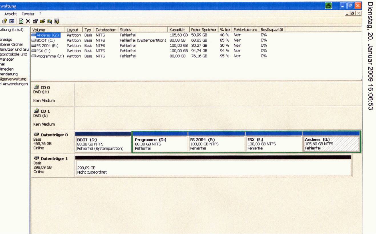

Hallo Fiona,
auf der defekten HDD sind 4 Primäre Partitionen, die erste Aktiv.
Ist es richtig wenn ich diese Partitionen über die Windows Datenträgerverwaltung lösche, danach mit TestDisk die Geometrie wieder herstelle und anschließend wie von Dir vorgeschlagen partitioniere und formatiere?
Zur Geometrie nach Intel benötige ich noch einen Tipp.
Herzlichen Dank für die Unterstützung!!!
Peter

Ist genau richtig!
Wenn deine Daten gesichert sind, wird in Testdisk einfach die Geometrie gesetzt!
Da Testdisk nach Datenrettungsrichtlienien arbeitet, muß eine Partition mit der richtigen Geometrie geschrieben werden.
Ansonsten wo nichts ist, schreibt Testdisk nichts!
Notfalls kann eine Partition unformatiert manuell eingegeben werden.
Hauptsache du hast deine Festplatte wieder voll kompatible nach Intel-Standard.
Vermeidet zukünftige Fehler oder Crashes.
Windows ändert die Geomtrie nicht, sondern würde nur wieder neue Partitionen erstellen und formatieren.
Das Problem würde somit bleiben.
Mache folgendes;
Starte Testdisk, bestätige bei Log-Datei erstellen mit Enter, wähle deine Festplatte und bestätige mit Enter.
Bestätige auch bei Partition Table Typ Intel mit Enter.
Gehe jetzt auf das Menü Geometry.
Gehe dort auf Heads.
Gib dort 255 ein und bestätige mit Enter.
Gehe dann auf Sectors, gebe dort 63 ein und bestätige mit Enter.
Lasse SectorSize und den Rest in Ruhe.
Bestätige dann mit OK zum verlassen von Geometry.
Du darfst dann Testdisk nicht beenden da du dann die Einstellungen verlierst.
Gehe dann mit dem Pfeil auf Analyse bestätige mit Enter und setze mir einen Screenshot.
Weiter Infos folgen.

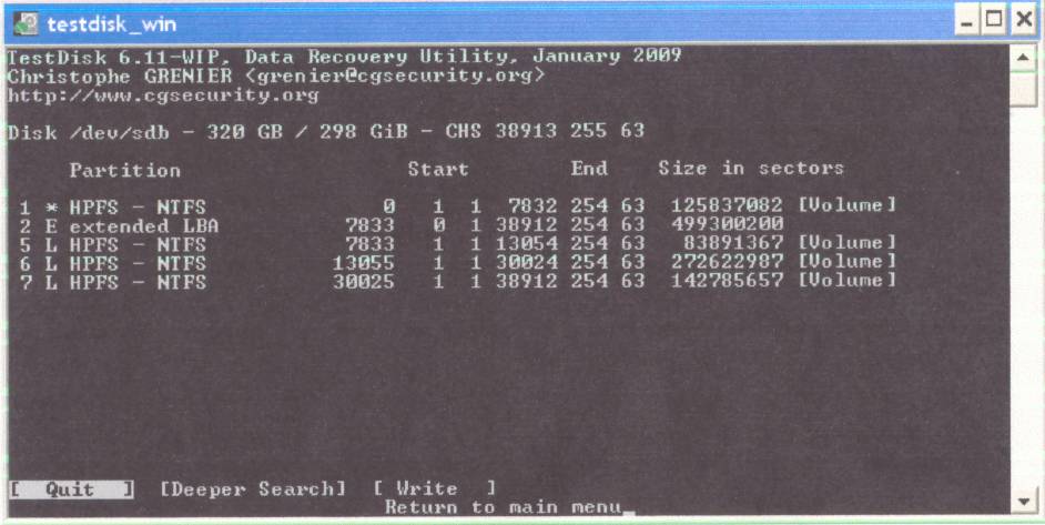

Die Partitionen wurden gelöscht, und die Geometry nach Deinen Vorgaben geändert. Hoffe ich habe alles richtig gemacht. Sonst wiederhole ich.
Herzlichen Gruß
Peter
Die Festplatte stimmt jetzt nach Intel-Standard.

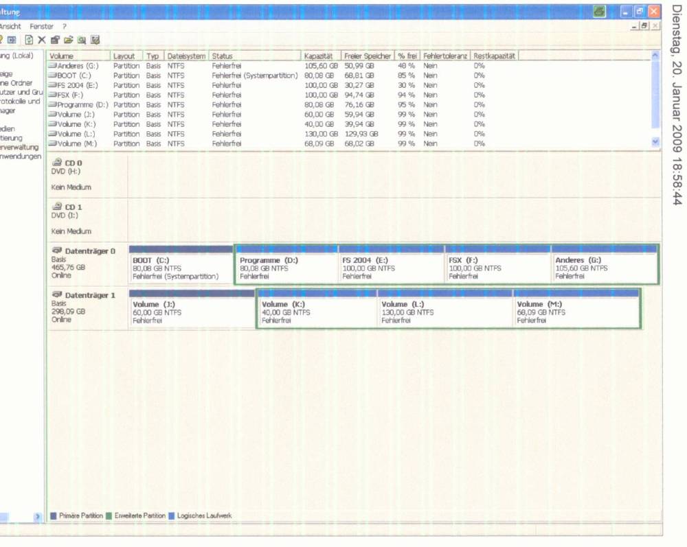

anbei das Ergebnis Deiner sehr großen Hilfsbereitschaft.
Was isr wohl besser, die Daten alle wieder zurück zu kopieren, dann müsste wohl MBR usw. noch gesetzt werden, oder ich installiere eine XP Installation und kopiere danach alle Dateien in die jeweiligen Partitionen. Gibt es da noch Erfahrungswerte wie man vorgehen sollte?
Tausend Dank jedenfalls für Deine Geduld mit mir unwissenden. Hoffe es hat auch andern noch geholfen.
Herzliche Grüße aus Reutlingen
Peter
