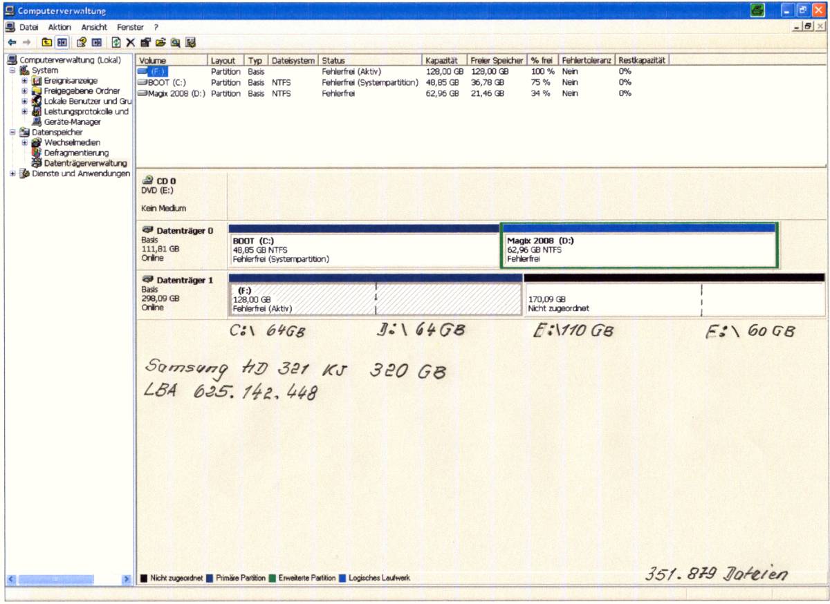

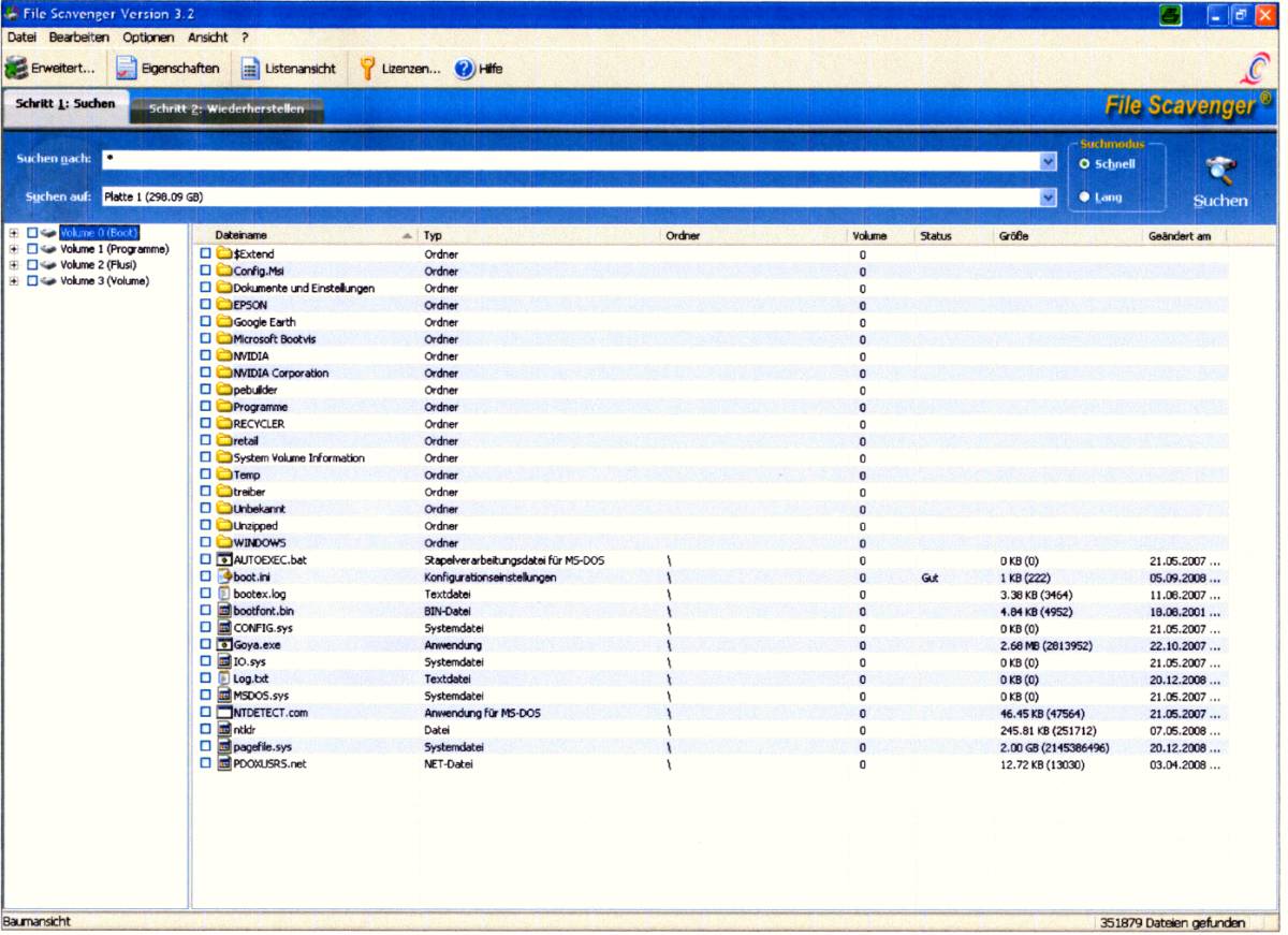

Guten Morgen,
bin immer noch am studieren des Handbuches von Scravenger 3.2 ! Der Kauf wurde noch nicht getätigt weil noch Unsicherheiten da sind. Kostet übrigens mit Steuer 44.-€.
Bei meiner 320 GB FP sind wahrscheinlich nur der Bootsektor und die Partitionstabelle defekt, weil ein Starten von Win XP nicht mehr gelingt.
Scravenger zeigt ALLE Dateien fein säuberlich an. In der Baumstruktur Volume 0 (Boot), Volume 1 (Programme), Volume 3 (Flusi), Volume 3 (Volume)! bis 3 stehen für LW "C: bis F:".
Was müsste ich senden um Deine Einschätzung zu erfahren? Ich versuche mal ein Bild der Datenträgerverwaltung von Win XP zu senden. Im Datenträger 1 habe ich die LW und deren Größe von Hand eingetragen. Bild 2 zeigt schon Scravenger 3.2
Vielen Dank für Deine Geduld
Peter

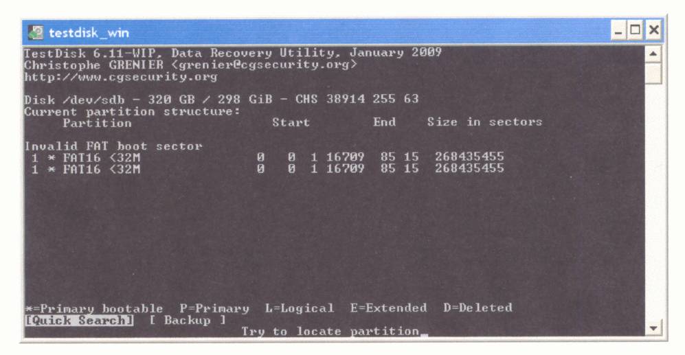

Hallo Fiona,
ich kann es nicht glauben und verstehe garnichts mehr. Das was Du vorschlägst hatten wir schon mal und weil Test Disk eben nur CHS 38913 statt 41676163 anzeigte, was gerade mal für das ehemalige Bootlaufwerk reichte, habe ich nach anderen Produkten Ausschau gehalten, Restorer 2000 od. Scavenger.
Aber man soll nie NEIN sagen und ich höre auch auf meine Frau! und so probierte ich es heute nochmal nach Deiner Vorgabe.
Auf einmal werden wieder CHS 41676163 angezeigt. Jetzt wirst Du meine obige Reaktion verstehen. Mal sehen ob meine Screens bei Dir ankommen. Ich freue mich trotzdem in der Hoffnung, doch noch mit Dir erfolgreich zu sein.
In diesem Sinne tausendmal Danke
P e t e r

Guten Abend!
Wie ich sehe bist Du auch noch sehr aktiv. Die Vorgaben in Deiner letzten Nachricht werde ich morgen durchführen. Habe bis jetzt alle wichtigen Dateien, Filme und Bilder von der defekten Platte gesichert. Eigene Dateien und Filme waren mir sehr wichtig. Aus dem ehemaligen Ordner C:\ habe ich Dokumente und Einstellungen gesichert, denn darin befindet sich Outlook. Das muss ich bei Gelegenheit manuell wieder einrichten.
Ich bin dank Deiner Mithilfe und Geduld ein zufriedener Mensch! Danke, Danke, Danke.
TestDisk funktioniert mit meiner kleineren Festplatte ausgezeichnet. Als ich jedoch eine 500GB Platte einschob um mehr Speicherplatz zu haben und TestDisk installierte und ausführte, waren plötzlich wieder nur die schon erwähnten 38913 CHS vorhanden.
Verstehe einer den PC.
Sollte man noch Dateien vom Bootlaufwerk sichern und welche wären das?
Das reicht für heute.
Ich wünsche auch noch einen schönen Abend und grüße aus Reutlingen
Peter:)

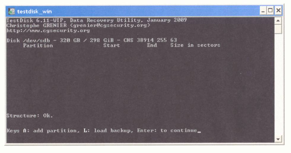

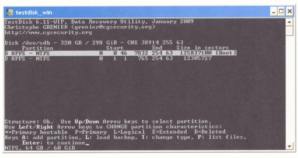

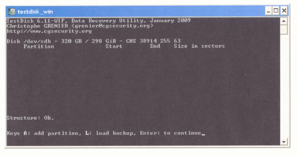

Hallo und guten Morgen,
wie vorgeschlagen habe ich Heads und Sectors verändert. Jetzt werden jedoch schon wie einmal nur noch 38914 CHS durchsucht und am Ende das Bootlaufwerk gefunden. Hier kann ich auch alle Dateien sehen. Markiere ich darunter und drücke P, wird das TestDisk beendet. Der Fehler muss meiner Meinung nach im Startbereich liegen. Die 4 ehemals vorhandenen Partitionen sind nicht mehr da, Test Disk zeigt jedoch diese an und ich konnte die gewünschten Dateien sichern.
Beim "ehemaligen" Boot LW steht:
* HPFS - NTFS und dann 3 0 1 8388575 0 15 125828595 [Boot]
Kann man diese FP noch für eine Weiterverwendung herrichten natürlich unter Verlust der darauf gespeicherten Daten?
Hezlichen Dank und einen schönen Tag wünscht
Peter

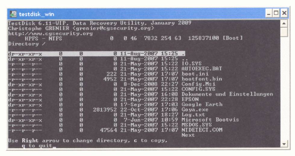

Hallo Fiona,
habe noch ein wenig experimentiert um die Bilder richtig sichtbar zu machen. Anbei das Ergebnis.
Gibt es auf dem Bootlaufwerk neine Datei die man für eine Wiederherstellung der Partitionen nutzen kann? Auf der Rückseite von Screen 4 gibt es noch weitere Dateien.
Viele Grüße aus Reutlingen von Peter
