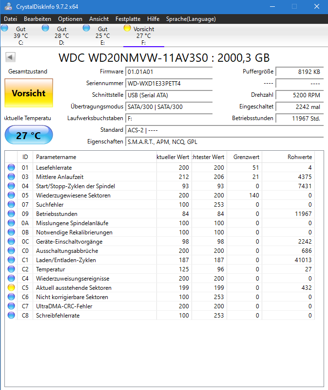

Hi,
seit gestern ist eine Festplatte, die schon paar Jahre auf dem Buckel hat, nur noch so halb funktionsfähig.
D.h.: sie bootet, läuft auch (ohne Knackgeräusche) und zeigt mir auch alle Ordner an, die drauf sind. Sobald ich jedoch etwas kopieren will, schmiert sie ab, sodass ich nur noch das USB-Kabel ziehen kann. (Getestet an PC und Laptop)
Habe mich vorab hier etwas informiert, um euch noch relevante Infos geben zu können.
Im Anhang ist crystaldiscinfo. Nach bisschen Recherche ist mir direkt die Lesefehlerrate ins Auge gesprungen - sieht nicht gut aus, ja.

Viele unlesbare Sektoren
Wenn du Pech hast ist das schon ein Headcrash
