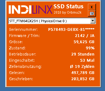

Ich hab jetzt mal einen USB Stick laut Anleitung "bootbar" gemacht und mit
dem MP Tool eine Firmware generiert...
Firm 2142 wird jetzt angezeigt , Windows 7 startet noch,alle Daten noch da.
Ohne aufmachen.

Muss ich mir jetzt noch Sorgen machen wegen dem "kaputschreiben " ?
Sanitare erase und Neu-Install nötig ?
Lt. STs Changelog angeblich mit der neuen nicht mehr.
Wenn der Durchsatz ok ist, gibt es keinen Grund dafür.
