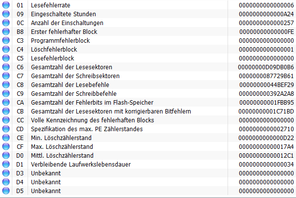

bei mir tauchen in letzter Zeit immer wieder Probleme auf mit meiner SST 64 GB.
Der PC friert vor allem beim Surfen öfter ein und dann hilft nur noch den Powerknopf zu drücken. Danach wird beim Hochfahren die SSD nicht mehr erkannt. Dann muss ich erst den PC komplett vom Strom nehmen und danach funktionierts dann wieder bis zum nächsten Freeze.
Die SSD ist jetzt ein Jahr alt, sie wird als Systemplatte genutzt mit W7. Ansonsten sind da nur die üblichen Programme drauf. Behandelt hab ich sie auch immer wie in verschiedenen Tutorials beschrieben (AMD SATA AHCI, keine Defragmentierung, etc.).
Nach einem Jahr nur noch knapp 50%, ist das normal?
Im Anhang ist noch ein Screen...
Danke und Gruß
hyp3r
Edit:
Hab gerade ein bisschen durch den Thread geblättert, scheint ja wohl nicht ungewöhnlich zu sein. Aber was soll ich jetzt am besten machen? Kann ja eigentlich die SSD nur vom Betrieb nehmen um keine Abstürze mehr zu haben :/

Holt schrieb:
Schau mal auf die S.M.A.R.T. Werte, z.B. mit CrystelDiskInfo, da wird nicht nur die durchschnittliche sondern auch die min. und max. Zellenabnutzung angezeigt. Die max dürfte so hoch sein, dass die ersten Reservezellen schon angebraucht wurden und womöglich selbst die Reservezellen schon aufgebraucht sind.
Das Programm hab ich, aber ich kann mit den Parametern dort nichts anfangen :freaky:
Welche sind dass genau?
Wichtig wäre mir jetzt erstmal, wie ich die neue Firmware draufbekomme ohne die Daten zu verlieren. Wie gesagt erkennt der Updater meine SSD irgendwie nicht.
Weiß denn jemand ob ich die bei Mindfactory vor 1 Jahr gekaufte SSD irgendwie reklamieren kann weil die jetzt ja schon zu Abstürzen führt?
Danke :)
Post doch mal den Screenshot, da kommte man das recht gut erkennen.
Das musst Du Mindfactory fragen.
Hab den Screen mal angehängt.
Gruß

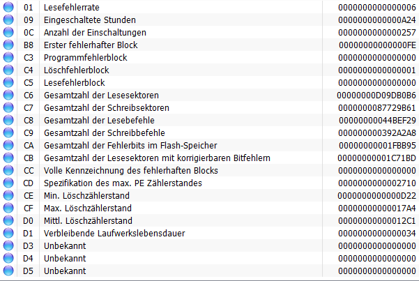

Also siehe Dir mal CD, CE, CF, D0 und D1 an. Hexadezimale Zahlen kennt Du hoffentlich, denn dann siehst Du:
1. Deine Zellen wurden zwischen 3362 (CE) und 6062 (CF) mal gelöscht. Im Schnitt wurden alle Zellen 4801 mal gelöcht (D0) und die Firmware geht von 10000 P/E Zyklen für die NANDs aus (CD), wovon durchschnittlich die Zellen schon 4801 (D0) als 48% aufgebraucht haben, es bleibt also also noch 52% Restlebensdauer (D1).
Ist das so schwer?
Weiter, 01 dürfte sich auf den SATA Bus beziehen, 09 sagt es hat schon 2596 Stunden gelaufen und wurde 599 mal (0C) eingeschaltet. C3, C4 und C5 sagen wohl, dass nur ein Block einmal ein Problem beim Löschen gemacht hat, lesen und schreiben aus dem NAND ging immer, auch wenn es offenbar Bitfehler gibt, die aber von der Fehlerkorrektur (ja sowas hat jede SSD, das hat SF nicht erfunden) behoben werden konnten (sonst wäre der Lesefehler wohl unter C5 erschienen).
Im ganzen wuerde 72085289 mal gelesen, zusammen 3499995318 Sektoren (im Schnitt als 49 Sektoren pro Lesevorgang) und geschrieben wurde 59941545 mal und dabei 2272435041 Sektoren (jedes mal im Schnitt 38 Sektoren). Das heißt auch, dass 45,4% der Zugriffe Schreibzugriffe waren und diese 40% der übertragenen Daten ausgemacht haben. Soviel mal zum: Es wird ja viel mehr gelesen als geschrieben!
Deine SSD zeigt also keinen Fehler und wenn die Annahme von 10.000 P/E Zyklen stimmt, dann sollte das auch noch eine Weile so bleiben.

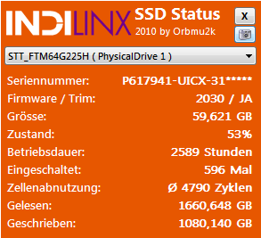

Ich habs jetzt nochmal mit dem Indilinx MP Tool versucht. Jetzt hats auf einmal geklappt das erstellen einer update datei.
Die Frage ist jetzt, soll ich jetzt überhaupt noch updaten oder meine SSD umtauschen lassen? Das eine Tool zeigt mir nur mehr einen Zustand von 30% an.
Wenn umtauschen, wo muss ich mich da melden? Beim Händler? Bei SuperTalent? Bei Indilinx?
Edit:
Habs jetzt zur sicherheit doch gleich geflasht. Sollt ichs aber trotzdem tauschen lassen?

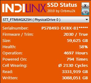

Hallöchen,
ich habe da auch eine Frage zu meiner ssd Festplatte. Ich habe sie am 10.09.2009 gekauft und sie hat mir bisher gute Dienste geleistet. Kann ich die im Zuge der Gewährleistung oder auch Garantie noch bei Supertalent einschicken? Im Anhang einmal die daten der Platte. Oder ist das alles durch und wenn Sie dann stirbt dann stirbt sie halt?
