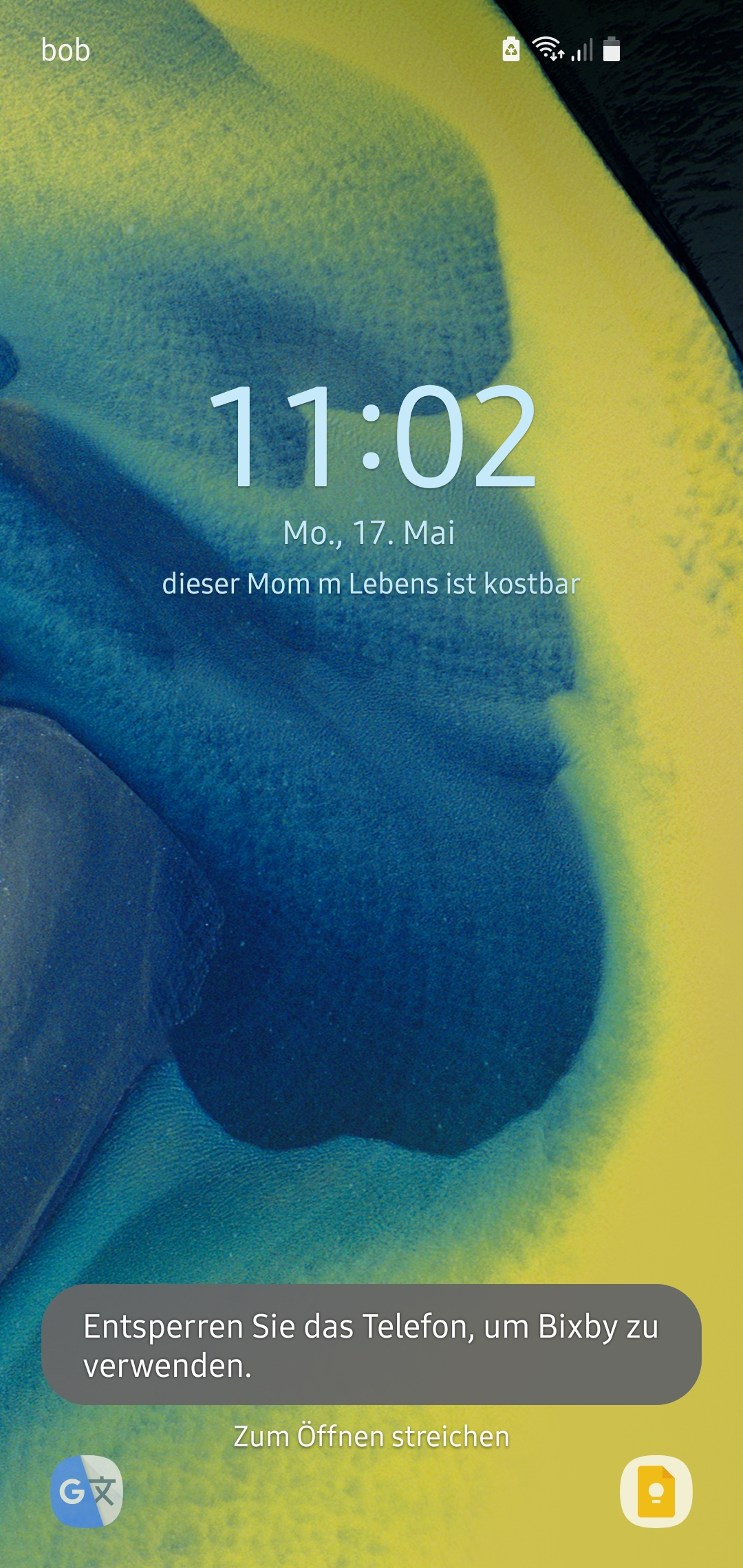

Dankeschön!! mit dieser bxActions klappt es!
Jedoch ist ein Problem: Ich müsste mein Bildschirm entsperren.
Kann ich einstellen, dass die App automatisch mein Bildschirm entsperren kann? (Ich verwende eigentlich kein Passwort oder Biometrische entsperrung. Nur ein "nach oben wischen")
uff keine Ahnung, versuch mal nen Shortcut zu dem Widget auf den Sperrbildschirm zu legen (statt des Kamerabuttons und ob sich das eventuell irgendwie verknüpfen lässt, zur Not eben mit dem Kameraknopf und die Kamera könntest du dann auf den Bixby Button legen)
Hab mein altes S8 grad leider nicht zur Hand, sonst hätt ich das mal ausprobieren können
hat geklappt irgendwie. Ich halte Bixbytaste längrr gedrückt und sage Starten und dann entsperrt sich der Bildschirm und ich gelange direkt zum Translator
