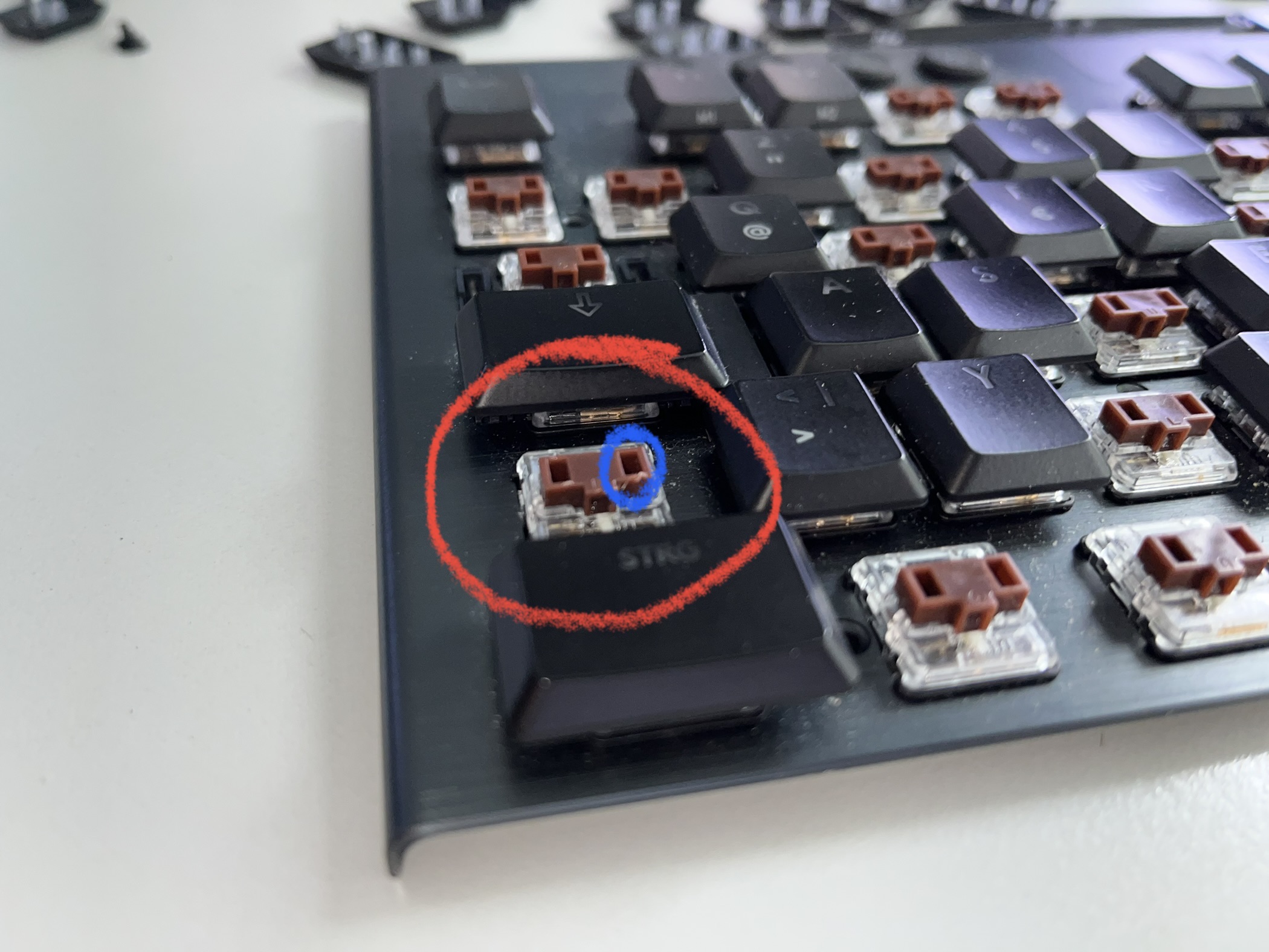

Weiß zufällig jemand, wie man die Tasten der Logitech G915 öffnen kann? Die Shift-Tastenkappe ist abgebrochen und eine der beiden Rastnasen ist in(!) die Taste hinein gefallen...
Habe das Gehäuse schon zerlegt, aber von unten kommt man nicht dran, da sich die Platine nicht von der oberen Gehäusehälfte (bzw. den Tasten) lösen lässt... Von oben her leisten die Tasten ziemlichen Widerstand, da habe ich eher den Eindruck, ohne Beschädigungen nichts ausrichten zu können... Aber irgendwie müsste das doch klappen?

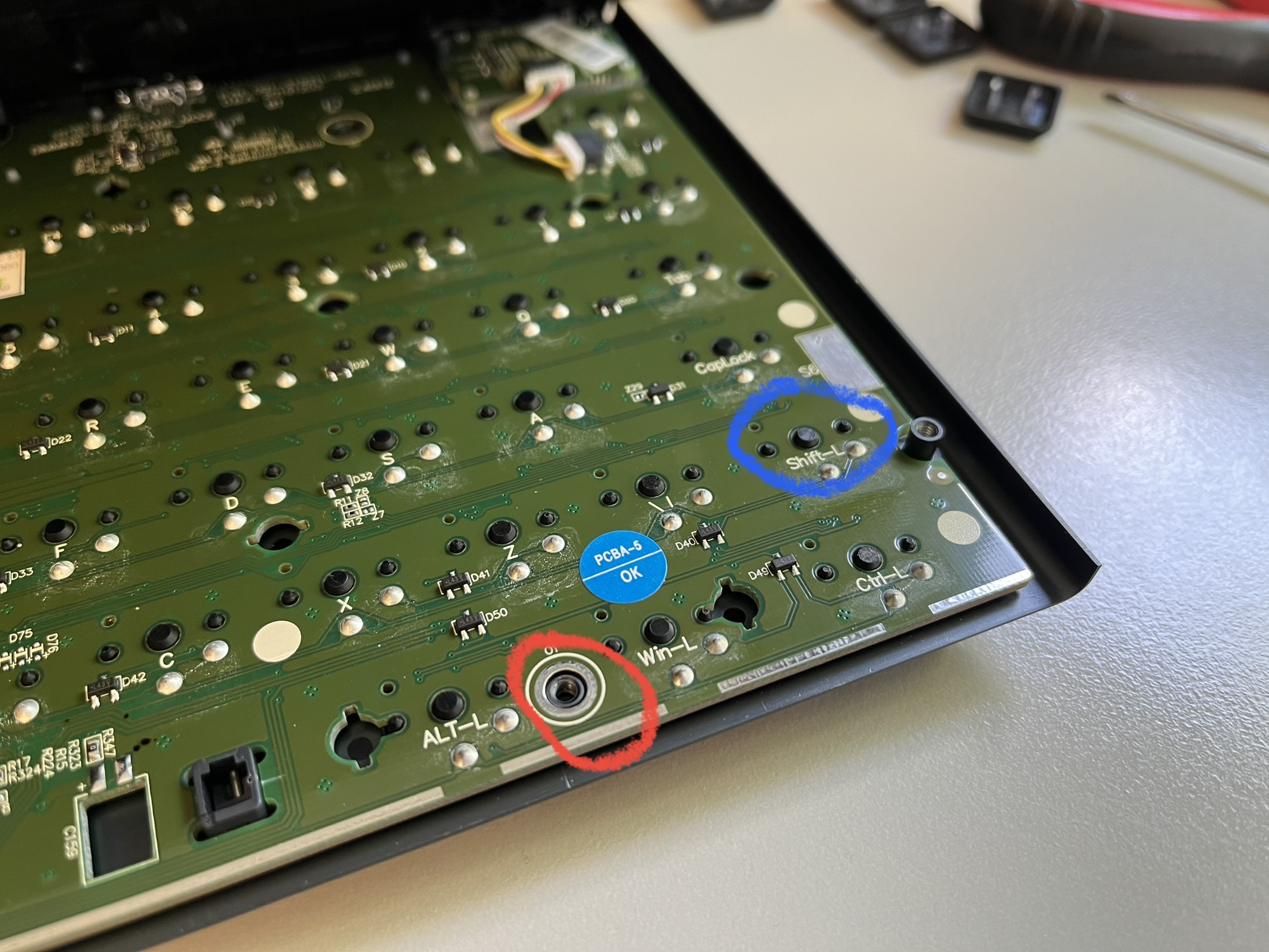

@madmax2010 Die sitzt trotz gelöster Schraube (rot im Bild) bombenfest. Vermute mal, dass die durch die Tasten von oben her gehalten wird?
@Cardhu Sind die Halteklammern mit zwei schwarzen Plastikpins durch die Platine gesteckt (im Bild blau)? Also mal feste von unten rausdrücken?

@Joshinator Oh, Frage damit quasi geklärt... Danke! Lötkolben wäre da, kein Problem. Also die beiden Kontakte von unten loslöten und danach den Taster über die Plastikpins von unten her rausdrücken?
Drinnen lassen geht leider nicht. Das blöde Ding liegt quer, dadurch lässt sich die Taste nur noch halb (nicht bis an den Kontakt) drücken...
Genau, der Switch hat 3 Plastikpins und 2 Metallpins.
Kannst die erst rausdrücken wenn die zwei Lötstellen den Switch nicht mehr festhalten.
Aber beim zerlegtem Switch wirst du den abgebrochenen Pin auch nicht rausholen können.
Der Stem (der braune Teil vom Switch) ist innen geschlossen, die 2 Löcher für die Kappen gehen nicht komplett durch.*
Da wirst du einen neuen Switch reinlöten müssen. Am besten irgendeine andere weniger relevante Taste dafür missbrauchen.

*Edit: vielleicht geht das doch, sieht so aus als ob die 2 Löcher links & rechts durchgehen.

Operation gelückt, die Plastiknase ist raus :)
Wie von @Joshinator geschrieben, die beiden Metallpins weglöten, dann kann man die Taste rausdrücken. Die ließ sich mit etwas Fummelei auch öffnen zum Glück. Danke nochmal!
