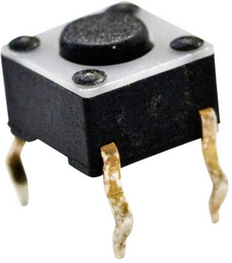

Moin,
der Ein/Aus Taster eines meiner PC's ist kaputt, nun hatte ich bereits einen neuen verlötet, was auch prima klappte (man sollte allerdings niemals mit Sekundenkleber versuchen den Ersatztaster aufzuhübschen ;) ), dadurch ist der neue Taster auch schrott aus eigener Dummheit.
Nun habe ich nurnoch diese "4-poligen" Taster wie auf dem Bild. Habe nun die beiden Kabel an den "hinteren" "Polen" verlötet, scheint falsch zu sein, geht nicht...
Ist doch sicher möglich so einen trotzdem zu verwenden? Wo löte ich die beiden Aderen dann bei so einem Taster ran?
LG te-connectivity-1825910-2-drucktaster-24-vdc-005-a-1-x-ausein-tastend-1-st.jpg
Reaktionen: Heinrich Harrer
Also Diagonal zueinander werden sie in der Regel nicht verlötet. Bleiben genau wieviel Möglichkeiten wenn Du Eine schon versucht hast?
Genau Eine ....
Einen Draht ablöten und an einen anderen Pin der nicht Diagonal gegenüber liegt verlöten...

Dann kostet vermutlich der Ersatztaster mehr als ein neues PC-Gehäuse. Oder trainierst Du damit Karate?
Wenn ich zum Lötkolben greife hab ich eigentlich immer ein Multimeter in Griffweite: einfach mal durchmessen welcher Kontakt schaltet.
Diese Taster schalten für gewöhnlich eine Verbindung zwischen den gegenüberliegenden Pins. Also dir zweite Verbindung nicht wie du es gemacht hast an den Pin der daneben liegt, sondern an den gegenüber.

Herzlichen Dank für die schnellen Antworten. Klappt nun problemlos :)
