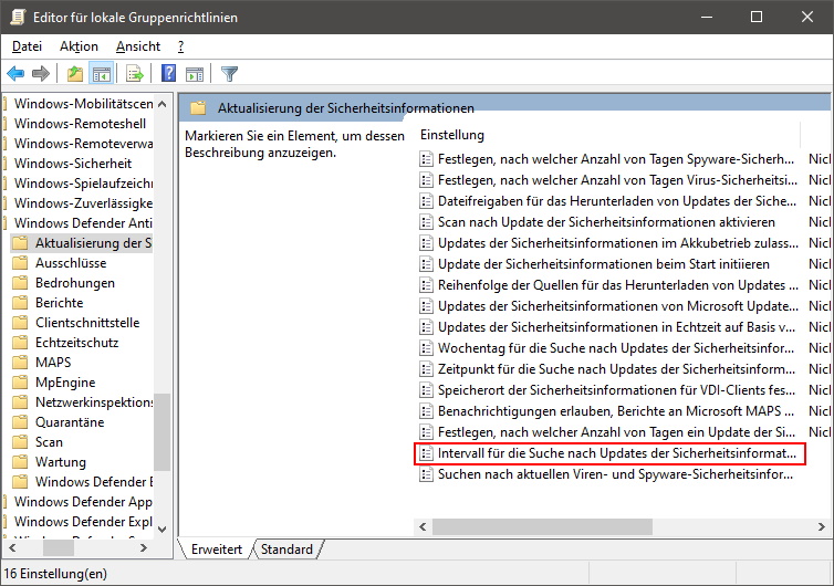

maikrosoft schrieb:
Bei der Pro version von Windows 10 geht das per gpo.

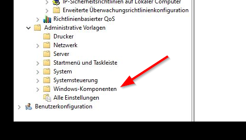

nachdem das ganze mit der Änderung im Powershell hier nicht funktioniert, wäre eine andere Variante wohl die oben angeführte. Leider gelingt es mir nicht, genau dort hin zu navigieren. Kann mir bitte jemand behilflich sein?
GPEDIT.MSC
-> Computer Configuration
-> Windows Components
-> Windows Defender Antivirus
-> Security Intelligence Update
Dran denken. Nicht alles was dort (Gruppenrichtlinien) steht wirkt auch fuer Prof-Editionen.
Ich persoenlich wuerde Dir sehr empfehlen in einer VM oder auf ner Testkiste mit einem frischen W10 das zu testen.
BFF

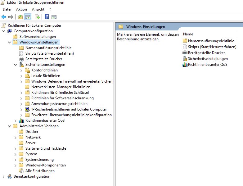

gibt's hier so nicht: Gruppenrichtlinien.JPG
Muss man wirklich immer Administrative Templates mit angeben. ;)
GPEDIT.MSC
-> Administrative Templates
Reaktionen: areiland
Und nun schoen testen. Lange!
Wenn es nicht funktioniert ist irgendwas "faul" an Deinen Systemen.

Zwischenbericht: bei beiden Systemen, auf denen ich via Powershell die Ziffer "0" auf "2" umgestellt und das danach mangels Erfolg wieder rückgängig gemacht hatte, habe ich in der Folge eine Änderung via GPEDIT.msc vorgenommen.
Bei einem der beiden Systeme scheint es aufs erste mal zu funktionieren, bei dem anderen nicht (sprich: es wird weder automatisch was abgerufen, noch lassen sich die Definitionen manuell abrufen).
Was insofern verwunderlich ist, denn es handelt sich um genau die gleichen Win10-Versionen, beide innerhalb von wenigen Tagen clean installiert, und beide sind software-mäßig äußerst schlank ausgestattet, sprich primär die Grid-Computing Software, plus einige wenige Kleinigkeiten.
Werde das jedenfalls mal weiter beobachten.
