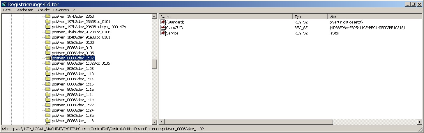

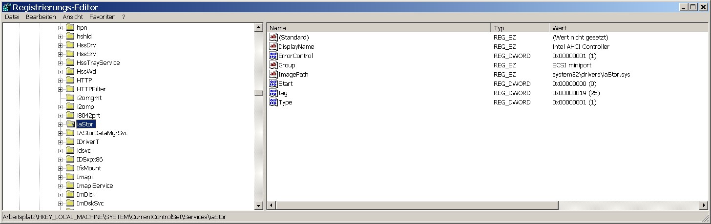

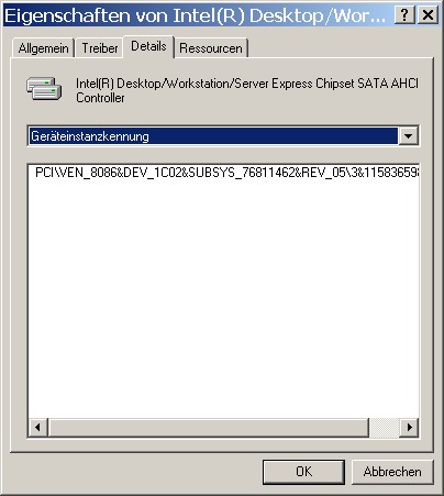

Dann überprüfe die Registy Einträge mal manuell, ggf. Bilder hier posten.
Habe das selber schon viele Male bei Intel und AMD Chipsets gemacht, nie Probleme.
Hier die von meinem P67, hat die ID 1C02:

Vielen Dank nochmal für die Hilfe , jetzt geht es.
Fehler war, das in der .reg Datei der Pfad nicht stimmte, ich habe diesen angepaßt.
( marcol1979 In deinem Beitrag oben ist die Pfadangabe falsch, auf den Abbildungen dann korrekt.)
Statt:
HKEY_LOCAL_MACHINE\SYSTEM\ControlSet001\Control\CriticalDeviceDatabase\
habe ich nun
HKEY_LOCAL_MACHINE\SYSTEM\CurrentControlSet\Control\CriticalDeviceDatabase\
reingenommen.
Dachte das ich diese Eintragung schon längst getätigt habe, aber war doch nciht so.
Danke nochmal an alle
Ja stimmt, hatte das von heise.de so übernommen und nur die IDs geändert.
Aber klar das CurrentControlSet das laufende ist. ;)
