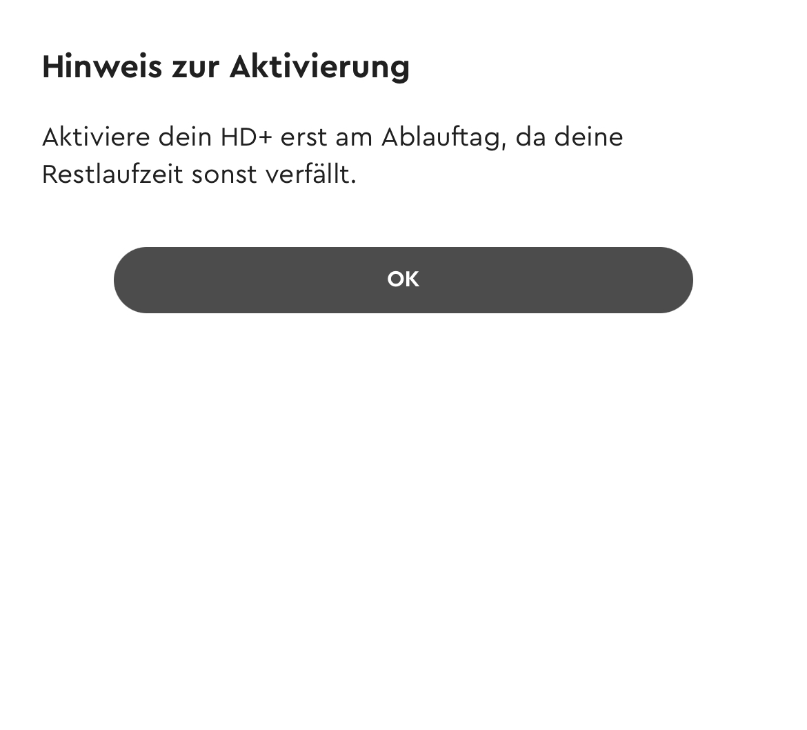

Hi, in dem Modul steckt aber auch die Smartcard oder? Die Karte kannst du auch bei HD+ Online aktivieren über diesen Link.
Reaktionen: Altinalachika und rg88

Du scheinst bereits eine aktive Karte zu haben. Deine neue Karte ist offenbar noch nicht aktiv geschaltet worden, weil die alte noch Restlaufzeit hat.

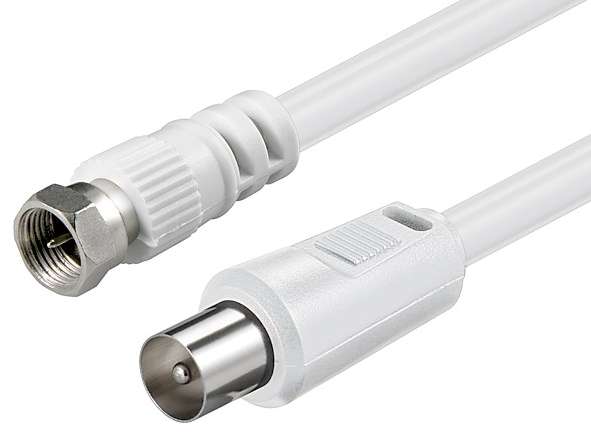

Ist das Fernsehkabel am Fernseher geschraubt (also hat es ein Gewinde wie links)? Oder ist es nur gesteckt?

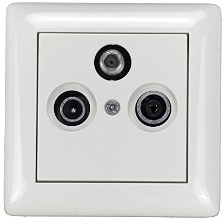

Hinweis kann auch die Dose geben. Wenn der TV am linken Anschluss ist, dann wäre es Kabelfernsehen und HD+ geht nicht. Oben wäre SAT (oder ein Kabel Modem, wenn ein Kabelanschluss von Vodafone vorhanden ist)
