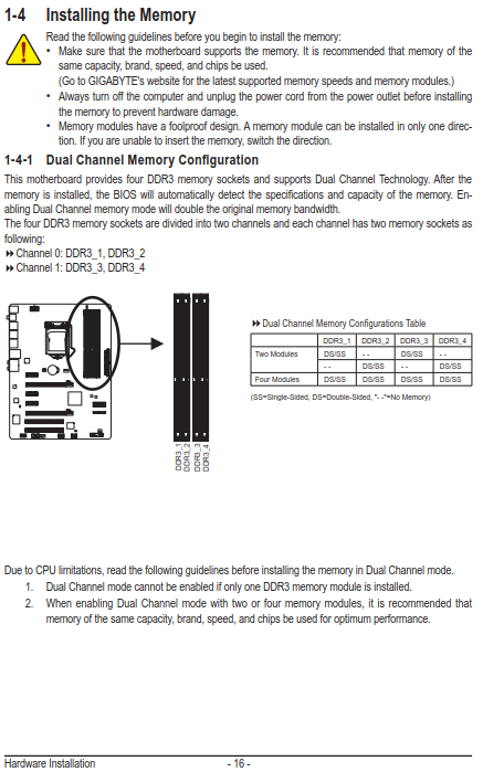

Eventuell muss mal gucken in welche Bank ich die reinmache. Wenn Sie in die Bank 3 und 4 kommen dann brauch ich auf jeden Fall das Low Profile.
Muss mal schaun ob die Samsung die zuerst drin waren normale Bauart waren. (denke aber schon)
Der RAM sollte in DDR3_1 u. DDR3_3 oder DDR3_2 u. DDR3_4 gesteckt werden, so die Empfehlungen im Handbuch vom Motherboard
