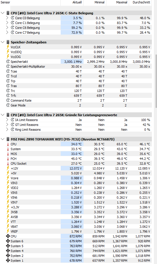

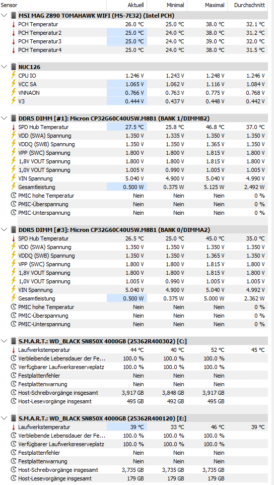

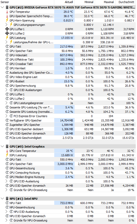

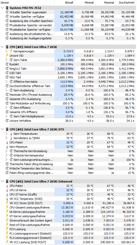

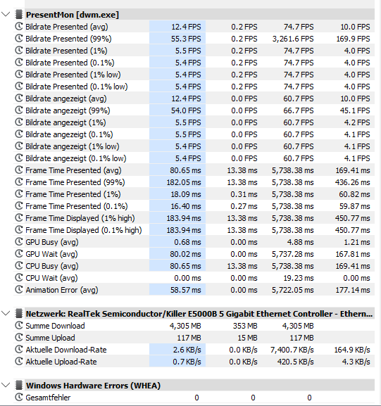

Ich habe jetzt den Tag über mal einige Stresstests/Stabilitätstests durchlaufen lassen.
Gerade ist jetzt auch der PSU-Test (all) nach einer Stunde durchgelaufen. Die Kiste war zwar nach kurzer Zeit laut wie eine Turbine, aber meines Erachtens waren die Temperaturen weit davon entfernt im kritischen Bereich anzukommen. Oder was meint ihr?
Wie würdet ihr generell diese Werte/Stats einschätzen?

maku schrieb:
Oder was meint ihr?
die temps sind top und deine lüfterkurven viel zu aggressiv:p ich kriege ja schon schlechte laune wenn ich die RPM nur sehe:D

Wenn optimiert ab und zu auf WHEAs checken. Sieht man in HWinfo64 ganz unter, oder Ereignisanzeig (lokal) unter Warnung.
Die hatte ich immer im Auge behalten (auch oben gescreenshotet). ZumGlück alles bei 0 geblieben.
