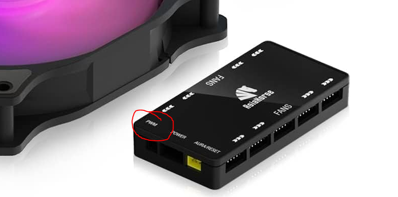

und der HUB ist auch am PWM / ARGB Anschluss vom Mainboard angeschlossen?
Welche Anschlüsse hast du vom Mainboard zum Hub angeschlossen?

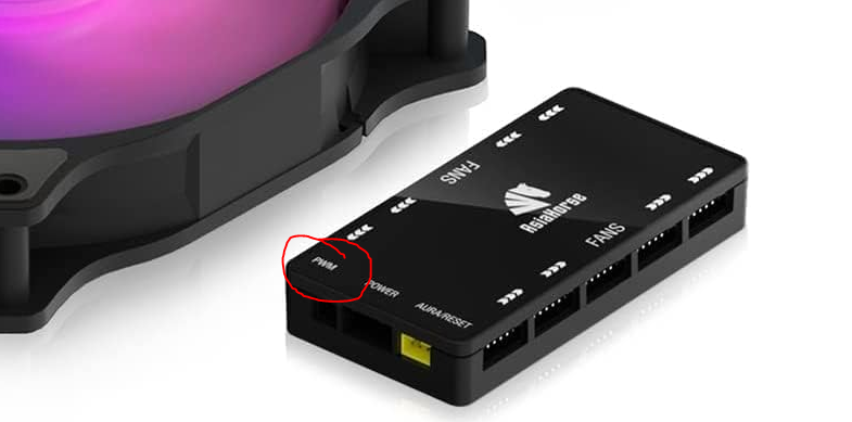

Verbindung zwischen Hub und Mainboard herstellen. Nur SATA/Strom reicht dafür nicht.
der pwm muss mit dem mainboard verbunden werden
Ich bin mir nicht sicher, ob ich das PWM-Kabel richtig am Mainboard angeschlossen habe. Ich habe das Kabel an SYS_FAN4_PUMP unten rechtes (siehe Handbuch Seite 5) angeschlossen. Ist das richtig?
Ich habe das Kabel jetzt an SYS_FAN1 angeschlossen. Keine Veränderung.
Muss ich im BIOS bei SYS_FAN1 auf PWM umstellen?
würde sinn machen wenn das gegenstück also dein "pferd" auch einen PWM-Stecker hat :P
Ja, auf PWM umstellen wäre sicher richtig.
Ansonsten steuert das Mainboard über Regulierung der Spannung.
Da der Hub die Lüfter selbst mit Strom aus den SATA-Anschlüssen versorgt, würde ich davon ausgehen, dass er nur das PWM-Signal beachtet.

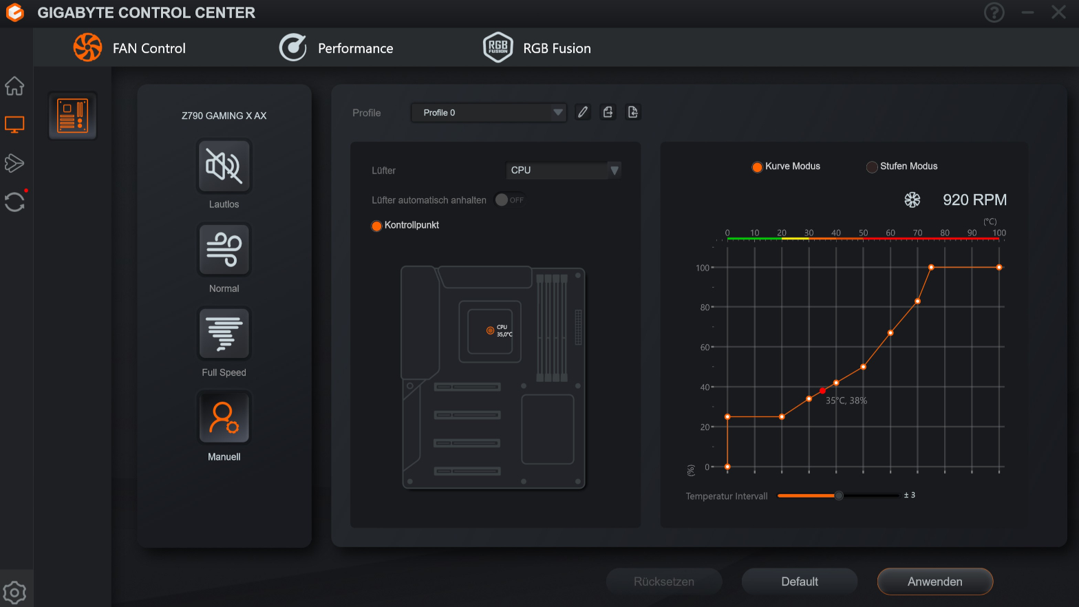

Welche Software?

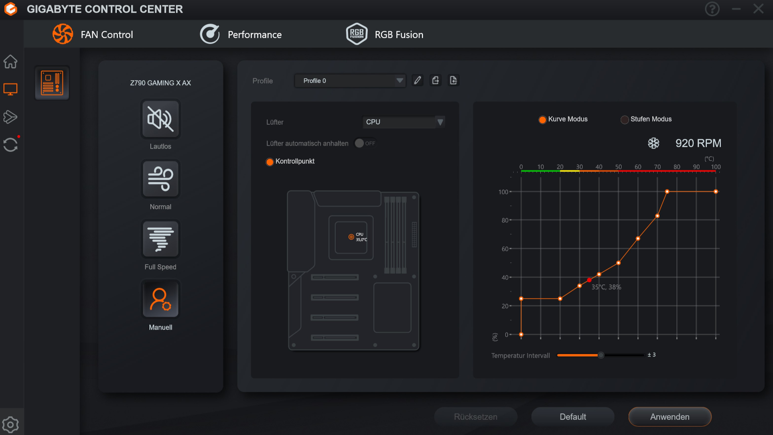

Bei mir sieht das mit GCC so aus:
Das Gigabyte Control Center musste ich aber im BIOS freigeben.
SuperTuesday schrieb:
Welche Software?
Ja, dieses Programm habe ich auch. Aber egal wo ich drücke, es ändert sich nichts an der Farbe der Lüfter oder der Geschwindigkeit.

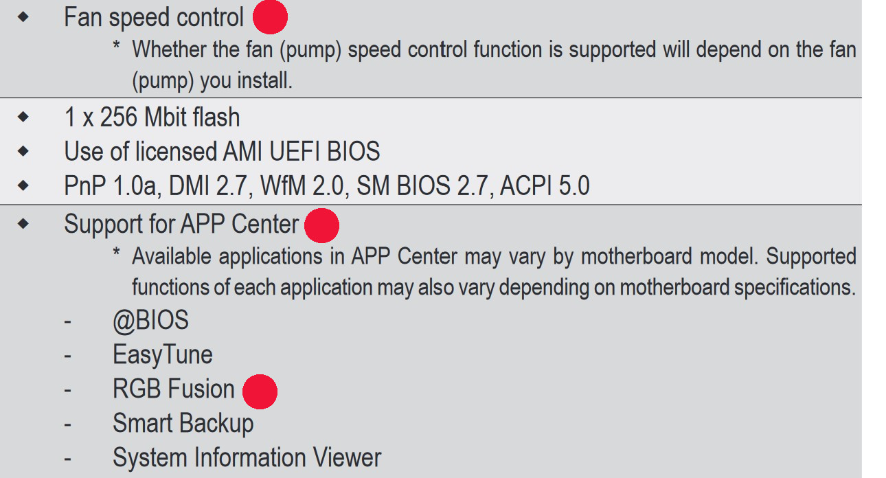

Wo wir wieder beim ersten Punkt wären:
Whether the fan-speed-control is supported, depends on the fan you install..

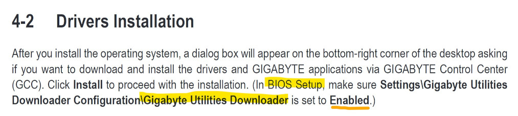

Das Gigabyte Control Center solltest du in den BIOS Settings freigeben.
Musstest du schon mal Update machen von GCC?
Zur Sicherheit würde ich das noch freigeben, sollte das bei dir auch so sein. (Das ist aus meinem Handbuch!)

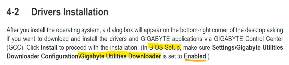

Leider habe ich keine PC-Gamer mehr in meinem Freundeskreis. Könnte die Lüfter auch zurückschicken.
Ja, ein Update vom GCC fand nach der Windows Installation statt. Wo gebe ich GCC im BIOS genau frei?
Bei mir ist nach der Windows Install automatisch ein Fenster aufgepoppt mit der GCC_Routine (zuvor Freigabe im BIOS)

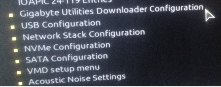

Jedenfalls unter den SETTINGS. Bei mir war er etwas "versteckt"!
Sieht so aus:

Laut Produktbeschreibung sollen die Lüfter mit dem GCC bzw. RGB Fusion 2.0 funktionieren, aber bei der Chinaware weiß man nie. Ansonsten gehe die Lüfter halt zurück und ich besorge mir neue.
