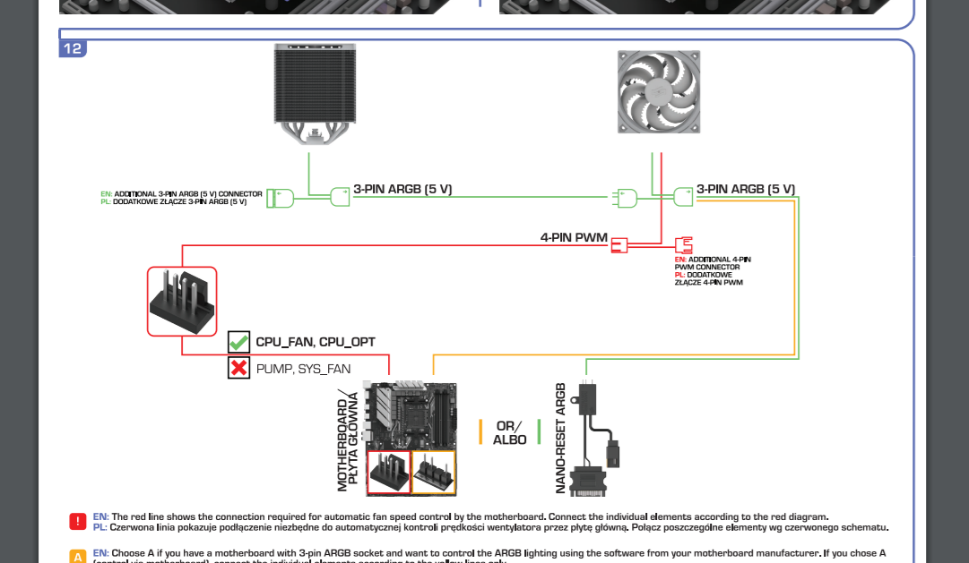

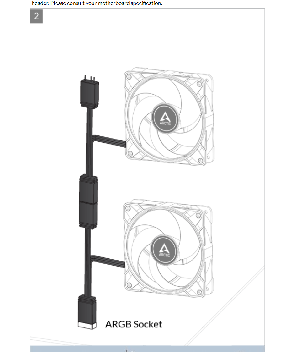

Den Hub brauchst du nicht unbedingt.
Der Anschluss kann 5A bei 5V und maximal 1000LEDs.
Die Arctic Lüfter und der Fera können das Signal durchschleifen.
Die zwei Strips werden auch hintereinander gesteckt.
Soweit konnte ich es den Specs entnehmen.
3 Arctic Lüfter -> 36LEDs ->3*0,4A=1,2A
Fera Kühler -> ?LEDs -> 0,55A
2 Strips -> 56LEDs ->2*(4,2W/5V)=1,68A
Macht dir die Verkabelung halt vielleicht etwas angenehmer.
Klappen sollte es.

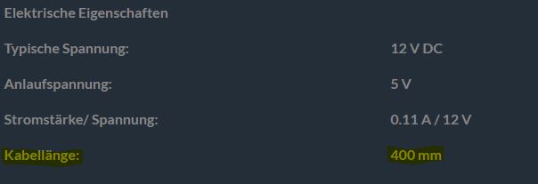

Wenn das so auch funktioniert und ich den Hub nicht brauche, auch gut. Ich hoffe nur, das die Kabel von der Länge auch passen. Im Datenblatt steht jedenfalls, das Kabel ist 400mm lang, sollte eigentlich bei einem Gehäuse mit den Abmessungen von (BxHxT) 185x303x391mm passen.
Datenblatt: Arctic P12 PWM PST A-RGB 0dB schwarz, 120mm
Leserartikel Arctic P12 PWM PST A-RGB 0dB - Preis-/Leistungskracher mit RGB-Beleuchtung?!
An jedem Lüfter befindet sich ein Y-Kabel für den PWM- und den 5V ARGB-Anschluss, sodass ihr die Lüfter einfach untereinander verbinden könnt – es ist sind keine gesonderten RGB-Controller oder weitere PWM-/ARGB-Y-Kabel notwendig, sowie auch bei dem klassischen P12 PWM PST.
Die Kabellänge von rund 40cm ist super für große Gehäuse, allerdings etwas umständlich und zu lang im O11 Dynamic, wenn man eben drei Lüfter direkt nebeneinander verkabelt. Dennoch möchte ich dies nicht als Kritikpunkt werten, denn mir ist ein längeres Kabel lieber als ein zu kurzes.

Ich habe auf einen ARGB Controller in meinen Fall verzichtet und es so gemacht, wie es Joc empfohlen hat. Funktioniert tadellos.
