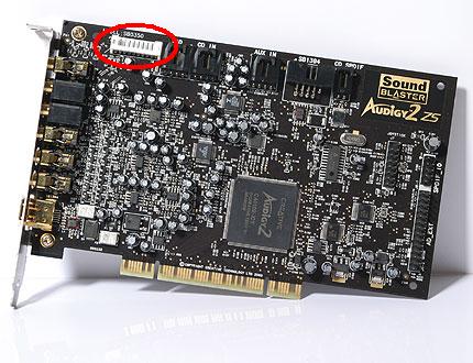

Mit ein bisschen Fummelei funktioniert das ganze auch an deiner Audigy.
Wenn du den rot eingekringelten Stecker auf deiner Soundkarte hast, dann funktionierts.
