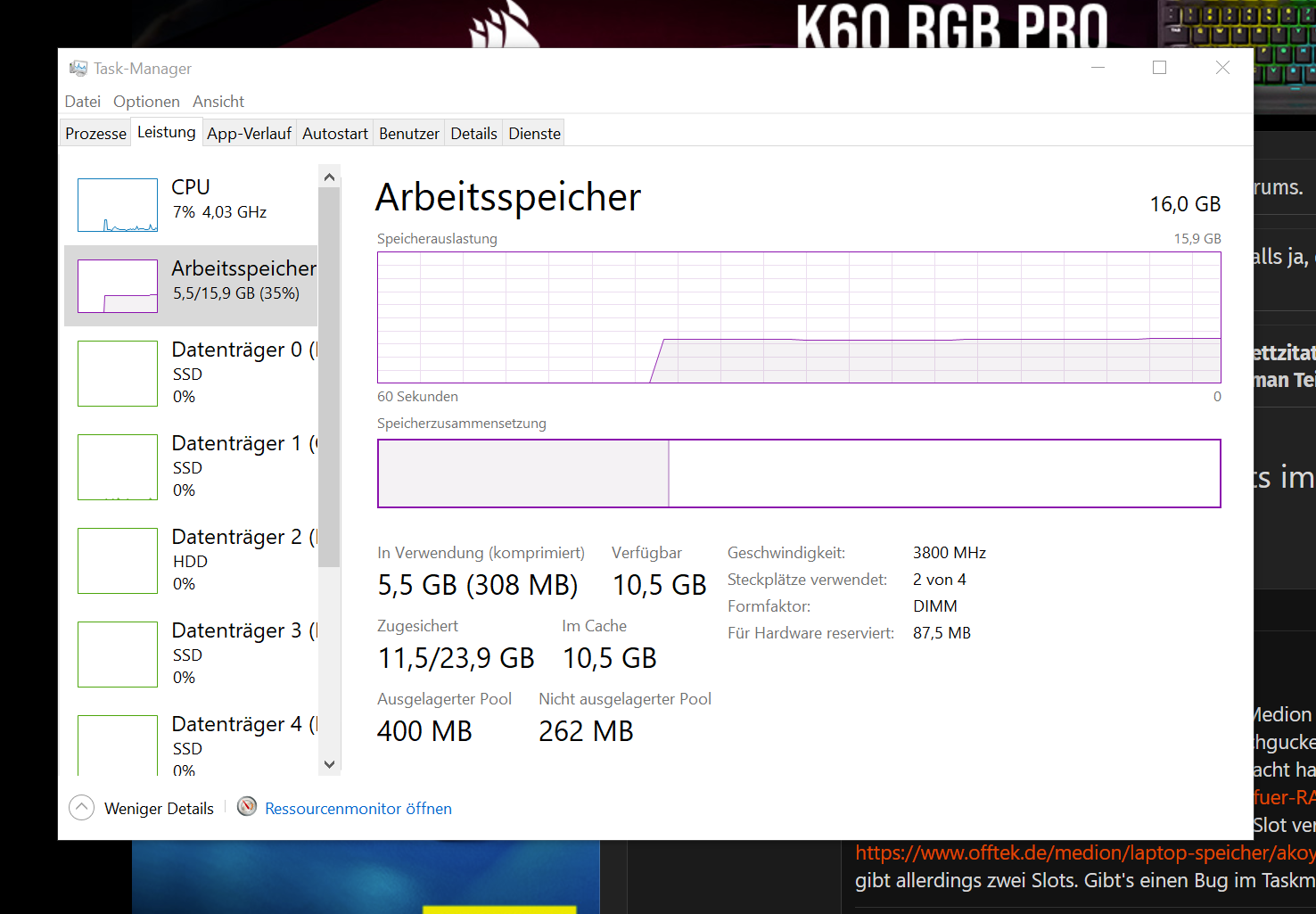

im artikel von heiße steht auch dazu, das die angabe beim notebook nicht zuverlässig ist, wenn der ram nicht gesteckt sondern "aufgelötet" ist.
bei meinem desktop-PC stimmt die angabe, 2 belegte slots von 4
wird halt nur angezeigt, was steckt. Wie viel slots das board hat, kann die software nur wissen, wenn es explizit eingetragen wurde. Das ist Glückssaceh

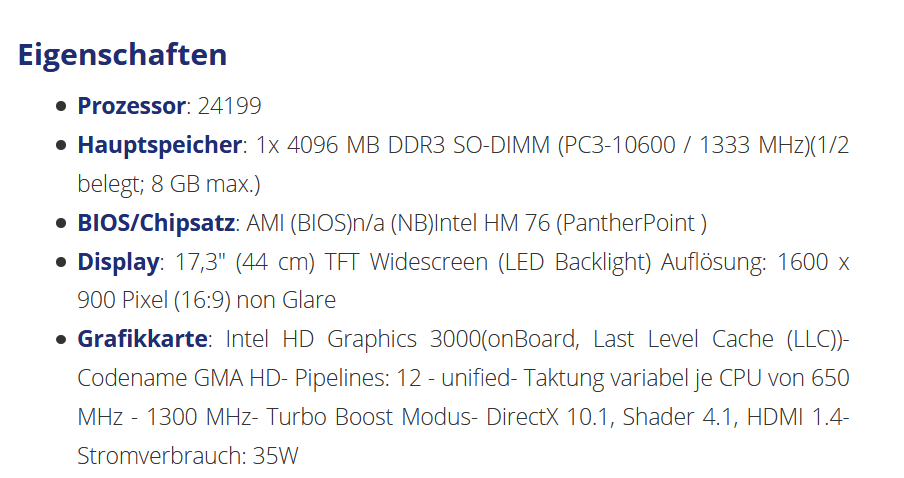

Hier von Medion. Sollte so und nicht anders sein. Egal was irgendwo mit irgendwas angezeigt wird.

Bodennebel schrieb:
Erstaunlicherweise steht im Handbuch zur Anzahl der RAM-Slots nichts: https://download2.medion.com/downloads/anleitungen/bda_40042281.pdf.

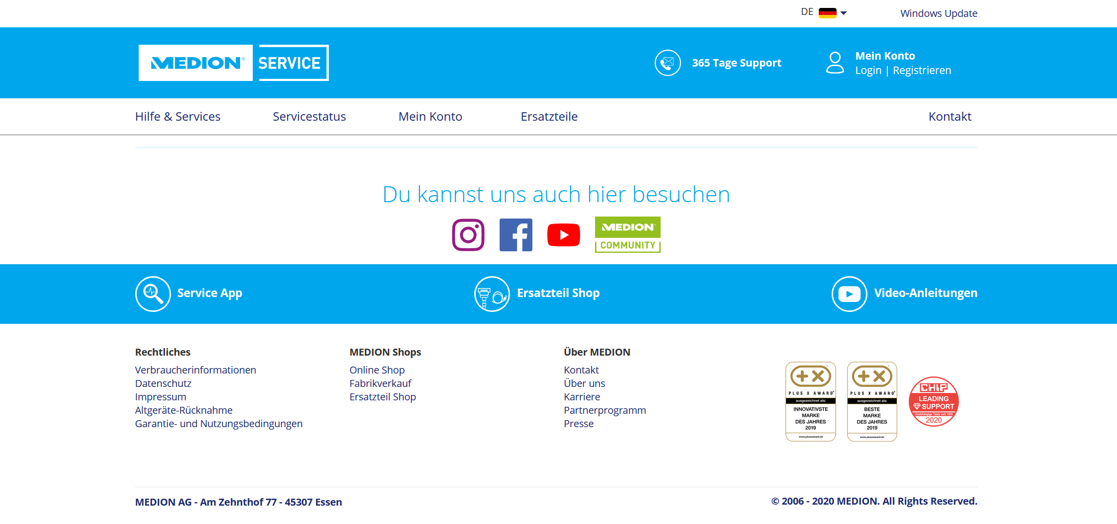

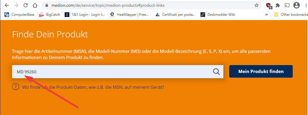

@BFF: Wo hast Du den Screenshot her? Beim Klick auf den Link in deinem Post erhalte ich das:

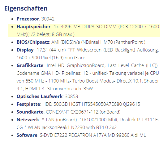

habe mal nach dem von mir verlinkten MD 99060 gesucht, aber auch da wird bei allen Modellen 1/2 RAM-Slots angezeigt:
