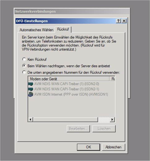

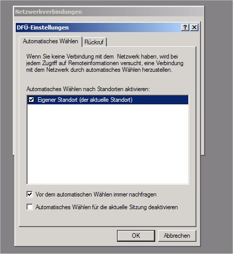

Moin alle zusammen,
ich habe schon seit längerem (seit dem ich WinXP nutze) das nervige Problem mit den automatischen Netzwerkverbindungen (s. Anhang 1).
Wenn ich online war und dann off gehe, bekomme ich regelmäßig solche aufpoppenden Dialogfenster, die eine Anfrage zum "Verbindung erstellen" enthalten.
Ich weiß nicht, welche Progs da ins Inet wollen; es ist mir auch zu müsig das herauszufinden.
Ich will einfach nur Windows XP dazu veranlassen, diese Anfragen gar nicht mehr zu bearbeiten und sie nicht mehr an den USer weiterzuleiten. Wie kann ich das deaktivieren. Reicht es, wenn ich ein Häckchen vor einen der in Anhang 2 und 3 gezeigten Einstellungsdialoge mache (wenn ja, welchen soll ich (de)aktivieren) oder muss ich irgendwelche Dienste noch deaktivieren?
Ich hoffe, dass es dieses Thema hier noch nicht gibt ... hab's mal noch net gefunden.
Danke.

Es muss doch möglich sein, durch das setzen eines Häckchens bei den Optionen (s. Anhang 2 u. 3) den ganzen "Dienst" zu deaktivieren!

Aber wenn du bloss das "automatische Wählen" verhindern willst, würde ich mal im Bild 2 die Option "Automatisches Wählen für die aktuelle Sitzung deaktivieren" setzen.
Ja, das ist dann aber logischerweise nur für die aktuelle Sitzung. Nachem Neustart isses wieder the same.
