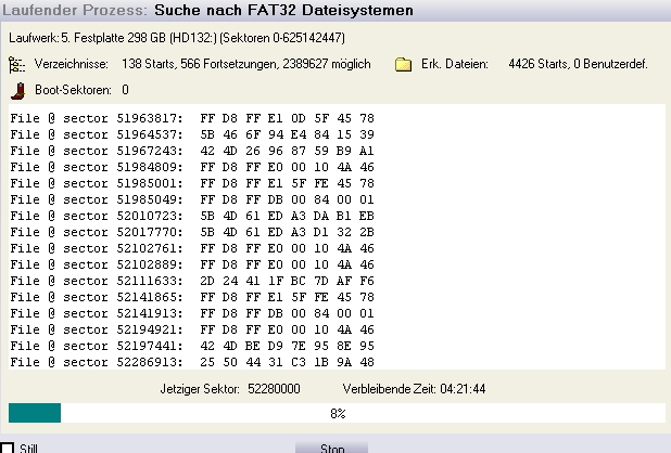

das ganze sieht im moment so aus (siehe screen) ... bin ich am richtigen weg???

Wenn du die HDD als externe gekauft hast und seitdem nie neu formatiert hast, dann ist FAT32 sehr wahrscheinlich.
wie gesagt getdataback hat gemeint das es fat sei..
was sagst du zum screen?? heißt das das er was findet - macht dieser stundenlange durchlauf jetzt sinn??
@simpson: du hast mir ja das prog. empfohlen...schaut das vom screen her gut aus was sich da tut???

Es sieht zumindest gut aus - bei FAT32 kann jedoch sehr viel als Dateianfang erkannt werden. Aber ich würde es so mal durchlaufen lassen. Außerdem kannst du direkt nach dem Scan das Ergebnis soweit speichern - selbst wenn dann was abstürzt oder du später noch einmal die Ergebnisse brauchst, kannst du diese direkt aufrufen.
