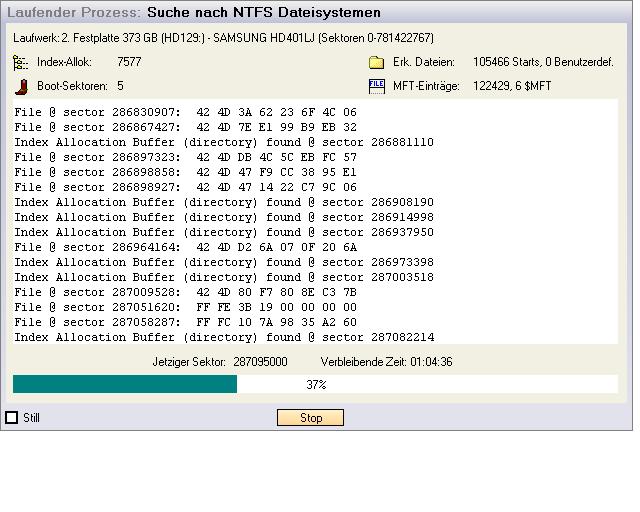

hallo
bin erstmal mit "GDB for ntfs" angefangen
imo sieht der scan so aus "anhang"
sieht doch eig ganz gut aus oder?
AW: Hlfe! wie bekomme ich daten aus "unformatierter" partition wieder???

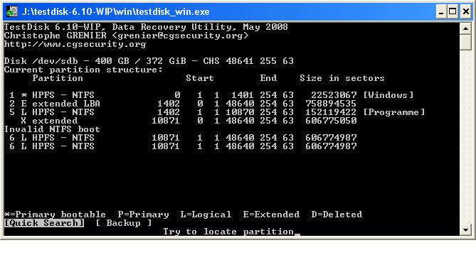

soo GDB for ntfs hat schon ziemlich alle dateien inkl ordner etc wiedergefunden, da ich grad aber kine 80€ für die lizens hab will ich es nochmal mit testdisk versuchen, dazu 4 fragen
- vor dem quick scan hat es zwar eine invalid ntfs partition gefunden (anhang), danach allerdings nur die beiden formatierten aufgelistet, dh ich muss deep scan machen?

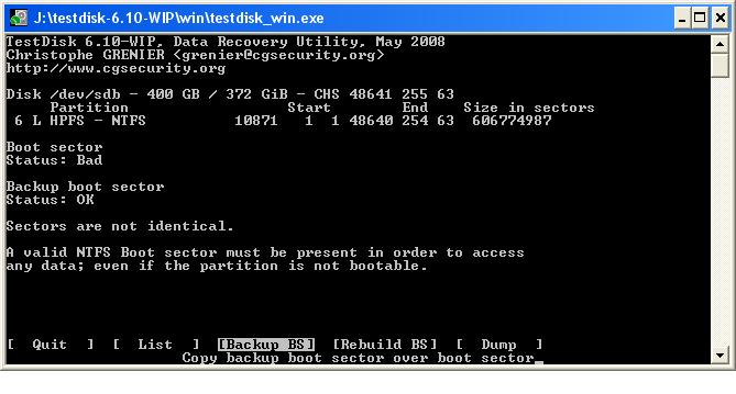

Deine Partition ist in der Partitionstabelle verfügbar und weist entweder auf ein Bootsektorproblem oder Dateisystem hin.
Um die Prozedur abzukürzen, mache bitte mal genau das was hier steht;
Starte Testdisk erneut!
Bestätige mal in Testdisk durch, bis du das Menü Analyse siehst.
Bestätige aber nicht bei Analyse sondern bei Advanced!
Hier solltest du deine beschädigte Partition auswählen.
Bestätige bei Boot und Setze mir einen Screen.
Hier solltest du wenn der backup boot sector in Ordnung ist, das Menü List sehen.
Gehe mal da drauf und teile mit, ob deine Daten oder wieder eine Meldung angezeigt wird.
Gehe dort erstmal nicht auf das Menü Write, um keine Änderungen vorzunehmen.
Wenn nicht folgt eine Diagnose über Rebuild BS.
Infos folgen.

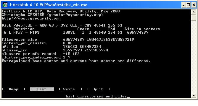

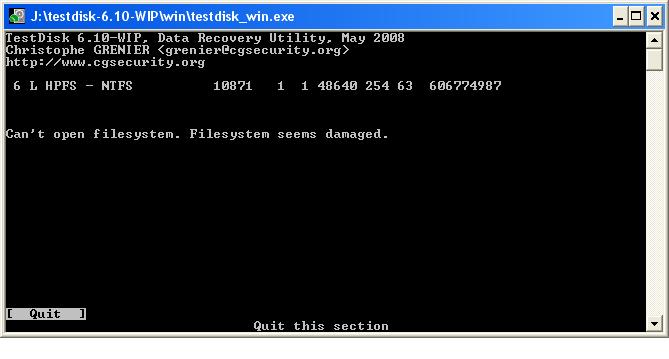

hi
habe die schritte genau wie im post über mir befolgt, leider zeigt es bei list "filesystem seems damaged", daher rebuild bs
einzelne schritte siehe anhang
ah!!, wenn ich nach dem letzten schritt auf "list" klicke, zeigt testdisk mir auf den ersten blick so ziemlich alles an bis auf die fotos. dort zeigt es zwar drei ordner an (wobei es 40 sein müssten) aber ich kann nur einen öffnen, komisch..
aber wie gesagt sonst wird eig alles angezeigt.

Wenn Testdisk dir Daten anzeigt, kannst du diese kopieren!
Wenn Daten fehlen, sieht es nach einem beschädigten Dateisystem aus.
Im Fall ist eine sichere Alternative Datenrettungssoftware.
Chdsk Laufwerksbuchstabe /r ist ein Versuch das Dateisystem zu reparieren, aber soll nicht zum Datenretten eingesetzt werden.
Daher auf eigenes Risiko.

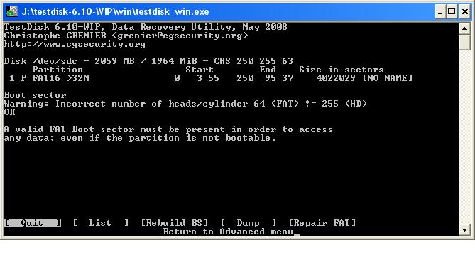

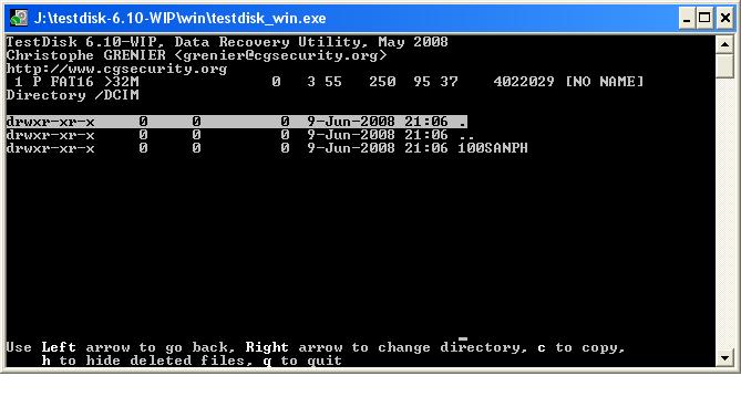

mmh auf list zeigt er mir nur den ordner mit den kürzlich gelöschten fotos an, nicht die, die formatiert wurden.
auch die testversion von GDB for fat geht nicht, die zeigt garnichts an, sucht statt fat16 nur nach fat32...
Fat16 hat kein Backup vom boot sector.
Gehe daher mal auf Rebuild BS, lasse es laufen.
Hinterher siehst du auch das Menü List.
Gehe da mal drauf und teile mit, ob du dann die richtigen Daten siehst?
Gruß Fiona

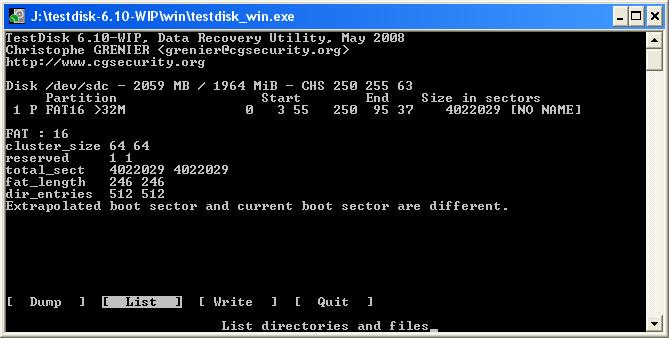

ok dann sieht es so aus (anhang)
leider seh ich die gesuchten fotos immer noch nicht, die waren am 7. juni erstellt worden.
dann sind die wohl auf der karte weg bzw überschrieben oder?

Zumeist legen Kameras nur einen Ordner mit Unterordner an.
Bist du mal in den Ordner mit dem Rechtspfeil (vorher markieren) navigiert und hast es aquf dein Daten untersucht?
Hattest du den Ordner vielleicht mal auf ein intaktes Laufwerk kopiert und untersucht?
Wenn Testdisk deine Bilder nicht anzeigt, benutze Photorec anstatt.
Dateinamen sind zwar geändert, aber das Dateum aus den Exif-Daten bleibt erhalten.
Kann leicht zugeordnet werden.
Um unnötige Dateitypen wiederherzustellen, gehe bitte vor dem Scan auf File Opt.
Mit pressen der d-Taste (deselect) werden alle Formate abgeschaltet.
Aktiviere dann im Fall nur jpg.
Photorec hat bei Fotos regulär sehr gute Ergebnisse.
Weiderherstellungsbeispiel auch hier;
http://www.cgsecurity.org/wiki/PhotoRec_Schritt_für_Schritt
Teile es mal mit.
Viele Grüße
Fiona
