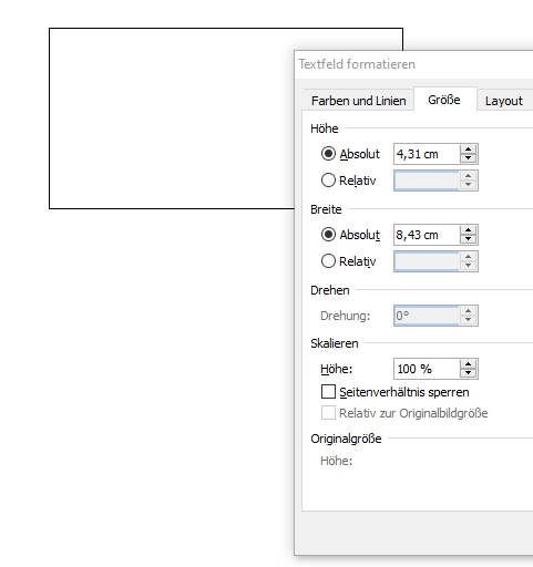

Ich glaube er meint dort einfach ein Rechteck einfügen.
Ich glaube ja nicht das Word oder Publischer das 1:1 raus bringen. Der Rahmen ist bestimmt größer als das Textfeld.
Edit: Hab es getestet. passt perfekt

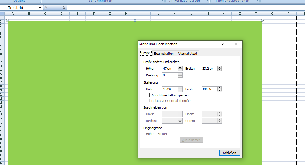

Dann richte dir doch bei Gimp ein Bild mit den Abmaßen ein? Für was brauchst du das PDF? In Excel habe ich es hinbekommen.
S
SpamBot
Bei Gimp kenne ich mich nicht aus. Bei Excel kann man einfach ein Großes Blatt wählen und ein Textfeld einfügen
und einfärben. Anschließend als PDF speichern.
