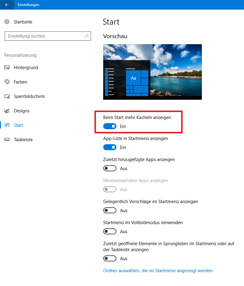

Unter "Einstellungen --> Personalisierung --> Start" kann man sich mehr Kacheln anzeigen lassen (siehe Bild). Hast du das bereits aktiviert?
de la Cruz schrieb:
Könnte das eine Restriktion von Windows Home sein oder habe ich möglicherweise irgendetwas bei den Einstellungen übersehen ?
"Beim Start mehr Kacheln anzeigen" ist auf dem Notebook aktiviert?

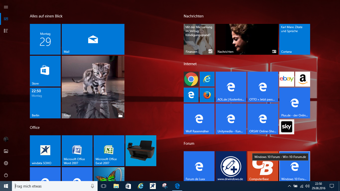

keine Ahnung was du da genau meinst mit 2x8 und 4x 8
Ich habe Vollbild und mehr Kachel eingestellt.
runterscrollen kann ich noch ewig.
Ansonsten nehme ich an, dass man bei einem riesen Monitor auch noch mehr Kacheln nebeneinander bekommt.
Bei meine 15 zoll Laptop sieht das so aus auch wenn der Screen schon von 2016 ist.
Bei Creator hat sich da nichts geändert.

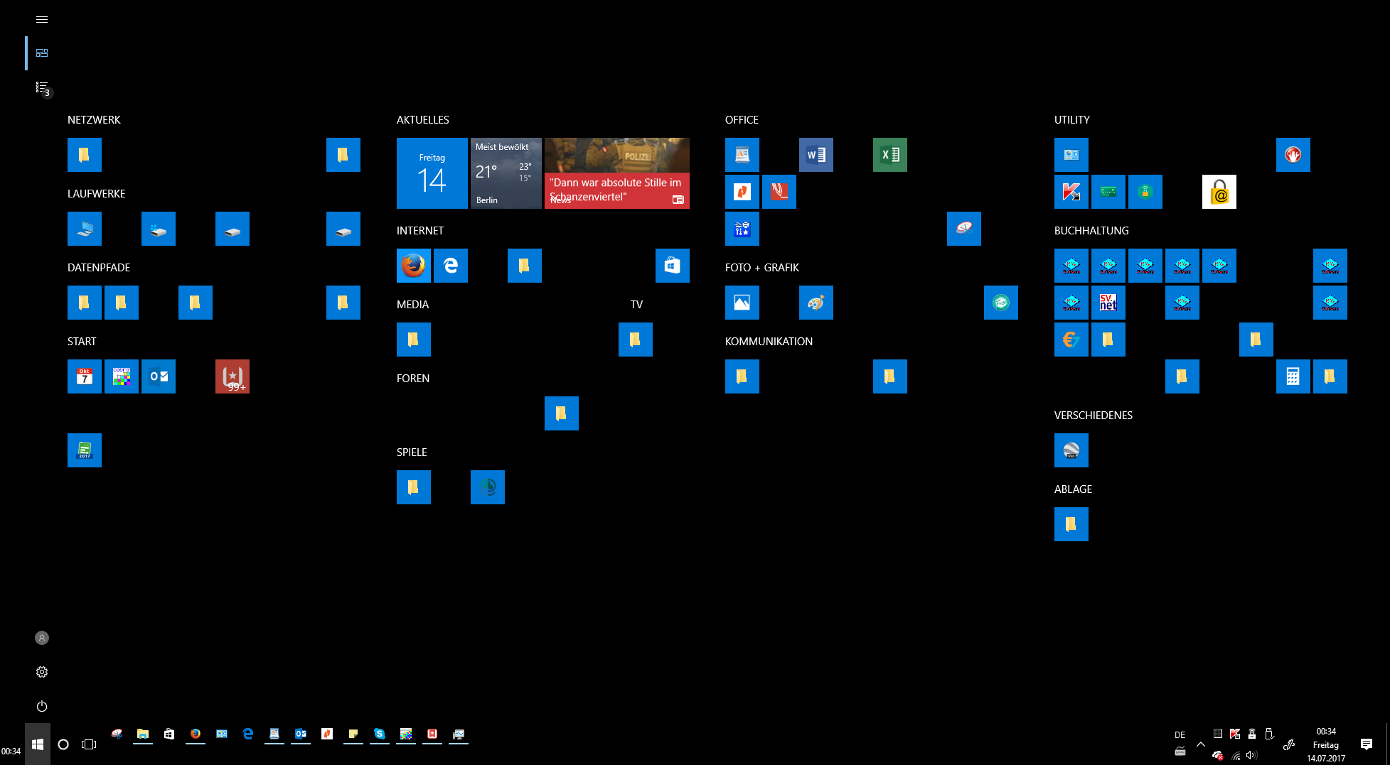

@terrier
Genau das meine ich: Auf Deiner Anzeige sind horizontal zwei Spalten zu sehen und in jeder Zeile jeder Spalte kannst Du bei Kachelgröße < KLEIN > insgesamt 8 Kacheln in eine Zeile nebeneinander plazieren, macht also maximal 16 ! Das ist wie bei mir auf dem Laptop unter WIN 10 Home.
Auf meinem Desktop hingegen kann ich doppelt so viele Kacheln unter WIN 1o prof nebeneinander plazieren; und genauso wie auf dem Desktop hätte ich das eben auch gerne auf dem Laptop.

@Miuwa
Wahrscheinlich meinst Du nicht mein Startmenü, sondern die Kacheloberfläche - davon habe ich inzwischen bereits einen SC hochgeladen - siehe #10. Die Kacheloberfläche auf dem Laptop ist wie unter #9.
