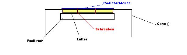

Je nachdem, welchen Tower du hast, kannst du auch oben in der Decke eine Aussparung sägen, bei der du den Radi von unten an das Gehäuse schraubst, und oben mit einer Radiatorblende fixierst. Eine Skizze davon findest du im Anhang.
Natürlich muss das Loch für den Radiator etwas kleiner sein, als der Radiator selbst, damit du auch die Schrauben durch die Gehäusedecke führen kannst ;)
