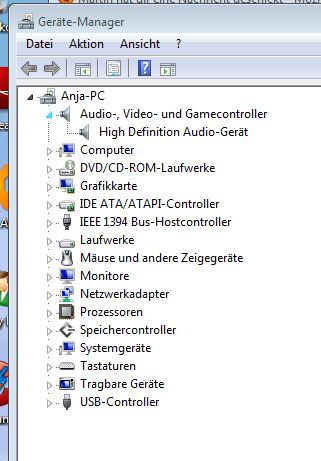

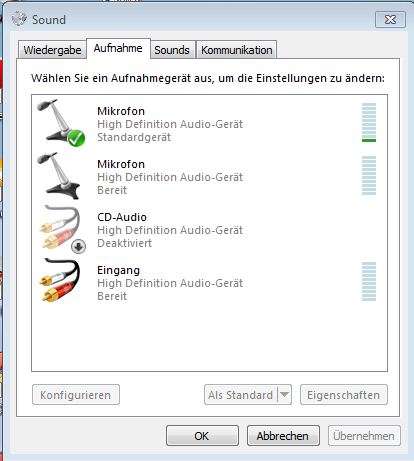

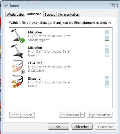

ich brauche wirklich hilfe. mein problem ist, dass mein pc nur noch externe aufnahmegeräte, wie micro etc kennt und keine internen mehr
Ich habe bei den Soundeinstellungen schon versucht den "soundmixer" bzw "was ich höre" als aufnahme-quelle zu finden. ich habe auch deaktivierte und getrennte geräte anzeigen lassen...ohne erfolg
ich habe in der systemsteuerung beim Gerätemanager unter audio-, video- und gamecontroller breits nach neuer software und treibern gesucht. doch die sind auf dem aktuellen stand. .... :rolleyes: es hätte mich auch gewundert, wenn sich in 4 wochen was ändert..
und jetzt weiß ich nicht, was ich noch machen kann, damit ich endlich wieder den "soundmixer" bzw "was ich höre" als aufnahme quelle habe.
ich würde mich über hilfreiche vorschläge wirklich freuen-
Ich würde jetzt glatt behaupten dein Treiber von deiner Soundkarte ist abgeschmiert.
Treiber deinstallieren -> Neustart -> Hochfahren -> Treiber installieren -> Neustarten -> Hochfahren
Wenn das nicht geht weiss ich nicht woran es liegen könnte. Ist nicht wirklich die komplizierteste Sache der Welt.

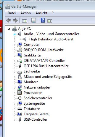

So sollte das aussehen:
so sieht es aber nicht aus. ich habe es mit deinem weg versucht.. jedoch hat sich nichts geändert.
mein hersteller... hmm...mircrosoft?
zumindest wird mir das angezeigt, wenn ich bei dem audio dinge unter eigenschaften rein gehe und dann in der letzten reigsterkarte mir den hersteller anzeigen lasse.

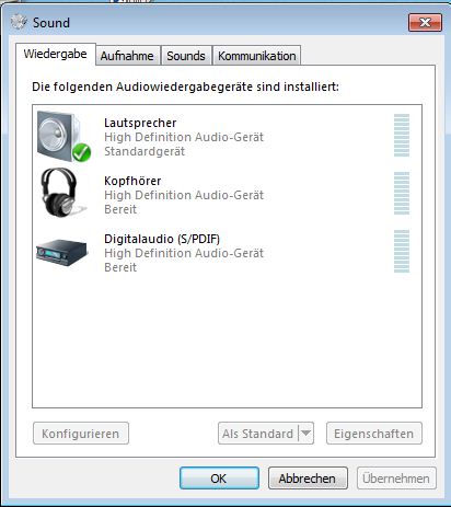

und so sieht es bei mir aus.. :-? da ist nichts brauchbares... obwohl ich alles deaktivierte etc auch anzeigen lasse....

Sieht aber wirklich so aus, als ob Du "nur" die Microsofttreiber installiert hast.
Von welchem Hersteller ist Dein Mainboard?
@Skandaloes hat Recht. Das HIGH DEFINITION AUDIO GERÄT ist ein Standard Treiber von Microsoft.
Der mit aller Wahrscheinlichkeit auf einen REALTEK CHIP aufsetzt.
Also, nur den REALTEK Treiber installieren und den Stereomix unter Aufnahmegeräte aktivieren und als Standardgerät auswählen.
Mit dem Microsoft Standardtreiber kann die Schnittstelle nicht ausgewählt werden, weil sie nicht vorhanden ist.
STEREOMIX heisst die Schnittstelle beim REALTEK.
Bei CREATIVE Karten heißt die Schnittstelle "Was sie hören" oder "What you hear".

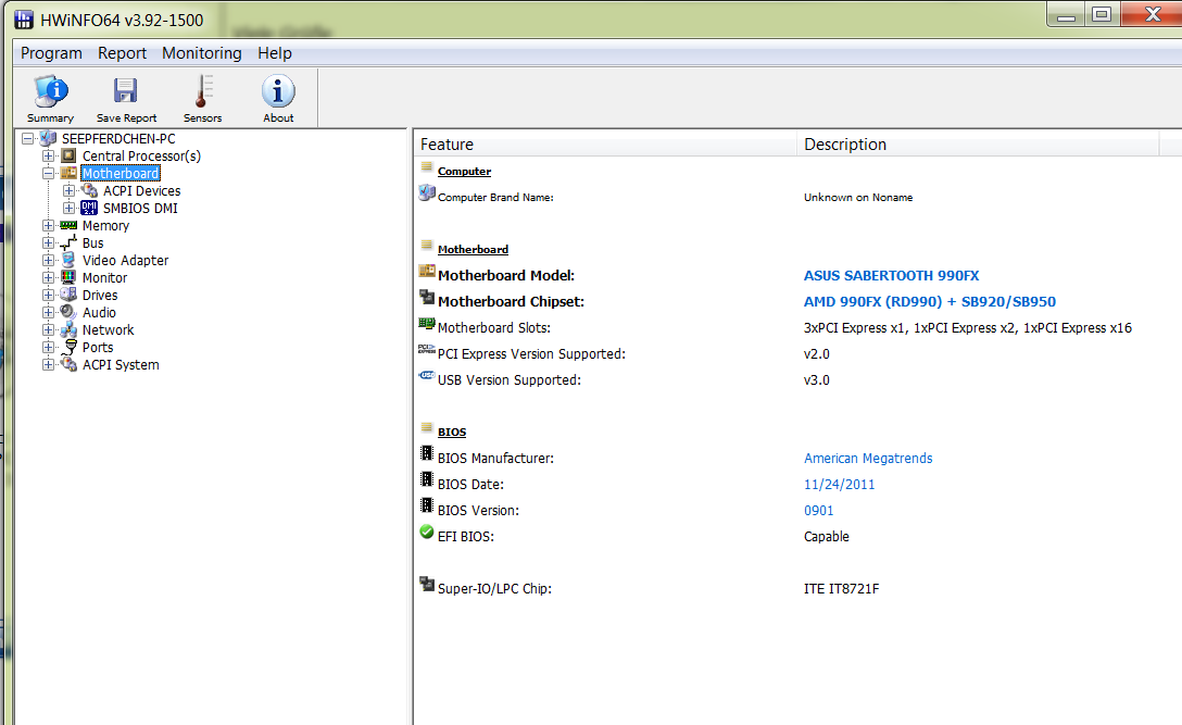

Mainboardname auslesen z.B. mit HWINFO ...
Viele Grüße

Aber definitiv nutzt du keinen REALTEK Treiber, sondern einen Standardtreiber von MICROSOFT.
Weil, in deinem Gerätemanager ein "HIGH DEFINITION AUDIO GERÄT" aufgeführt wird.
Wäre der REALTEK Treiber aktiv, wird dieser als "REALTEK HIGH DEFINITION AUDIO GERÄT" gelistet.

Sollte "Stereomix" weiter nicht vorhanden sein, wäre es interessant zu wissen, welches Mainboard du besitzt. Wurde ja schon geschrieben. Das verlinkte HWINFO ist in der Lage, dein Mainboard mit Kennung auszulesen.
