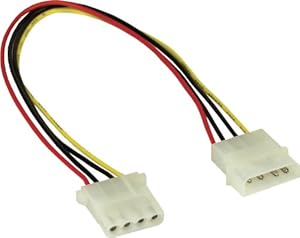

- Steigen die Temperaturen bei sommerlichem Wetter zu hoch, musst du weitere Lüfter anschließen. Hier bietet sich an entweder eine Lüftersteuerung nachzurüsten, oder per Adapter ans Netzteil. Die kannst du entweder günstig kaufen, oder wirklich super einfach selber basteln wenn du eine Molex verlängerung rumfliegen hast sowas zum Beispiel
