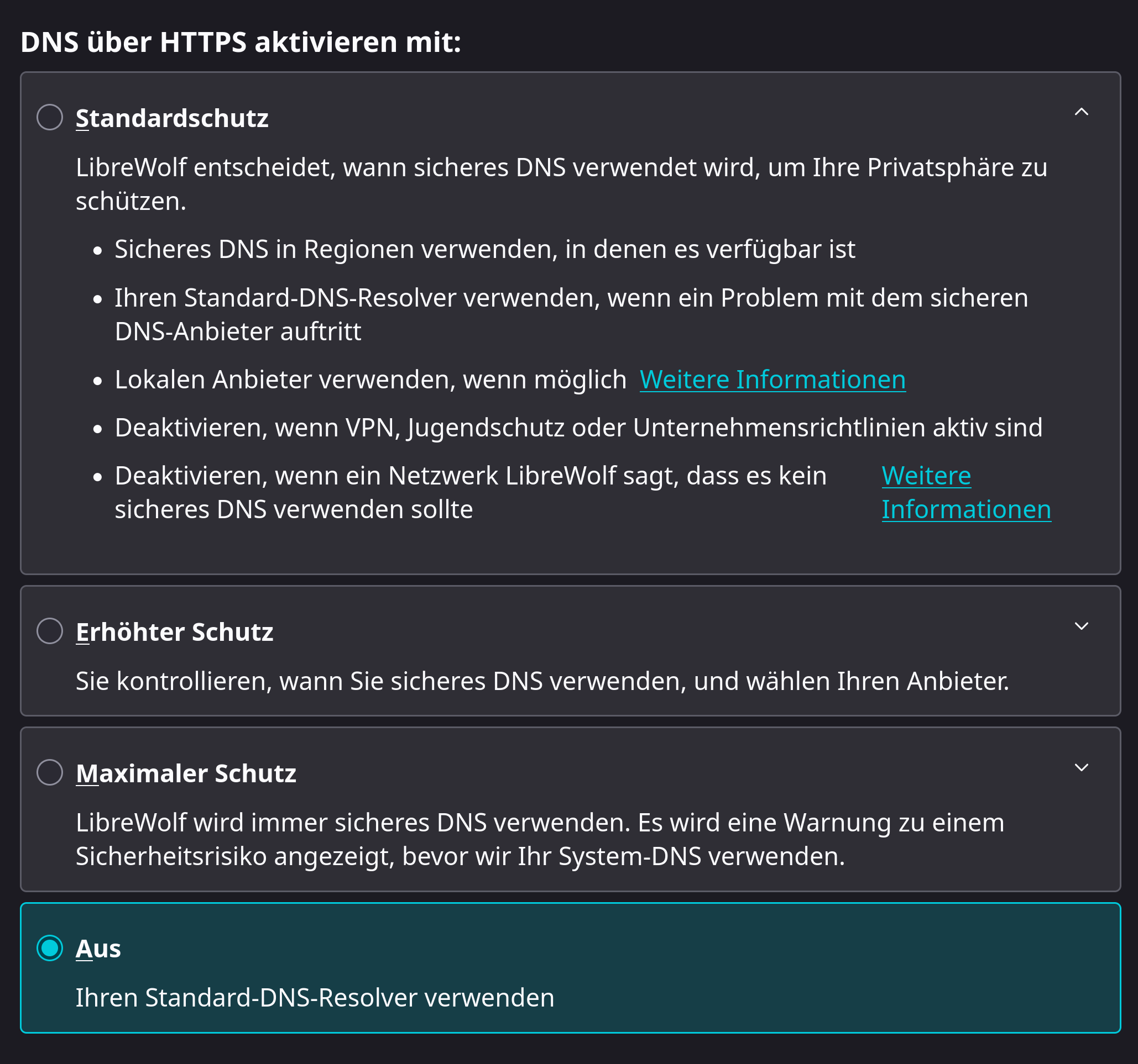

Falls nicht läuft evtl. manches im Browser über DNS over HTTPS.
Ich kann gerade nicht sagen, ob AdGuard eine Anfrage loggt, wenn das Problem auftritt. Ich achte beim nächsten Auftreten mal darauf.
Wenn ich DNS over HTTPS aktiviere, kann es dann nicht dazu kommen, dass der Browser dann eventuell einen anderen DNS-Server statt AdGuard verwendet? So interpretiere ich jedenfalls die Beschreibung.
Mit der jetzigen Einstellung zwinge ich ihn, AdGuard zu verwenden.
Das war auch das, was ich wissen wollte. Dann können wir DoH ja ausschließen.

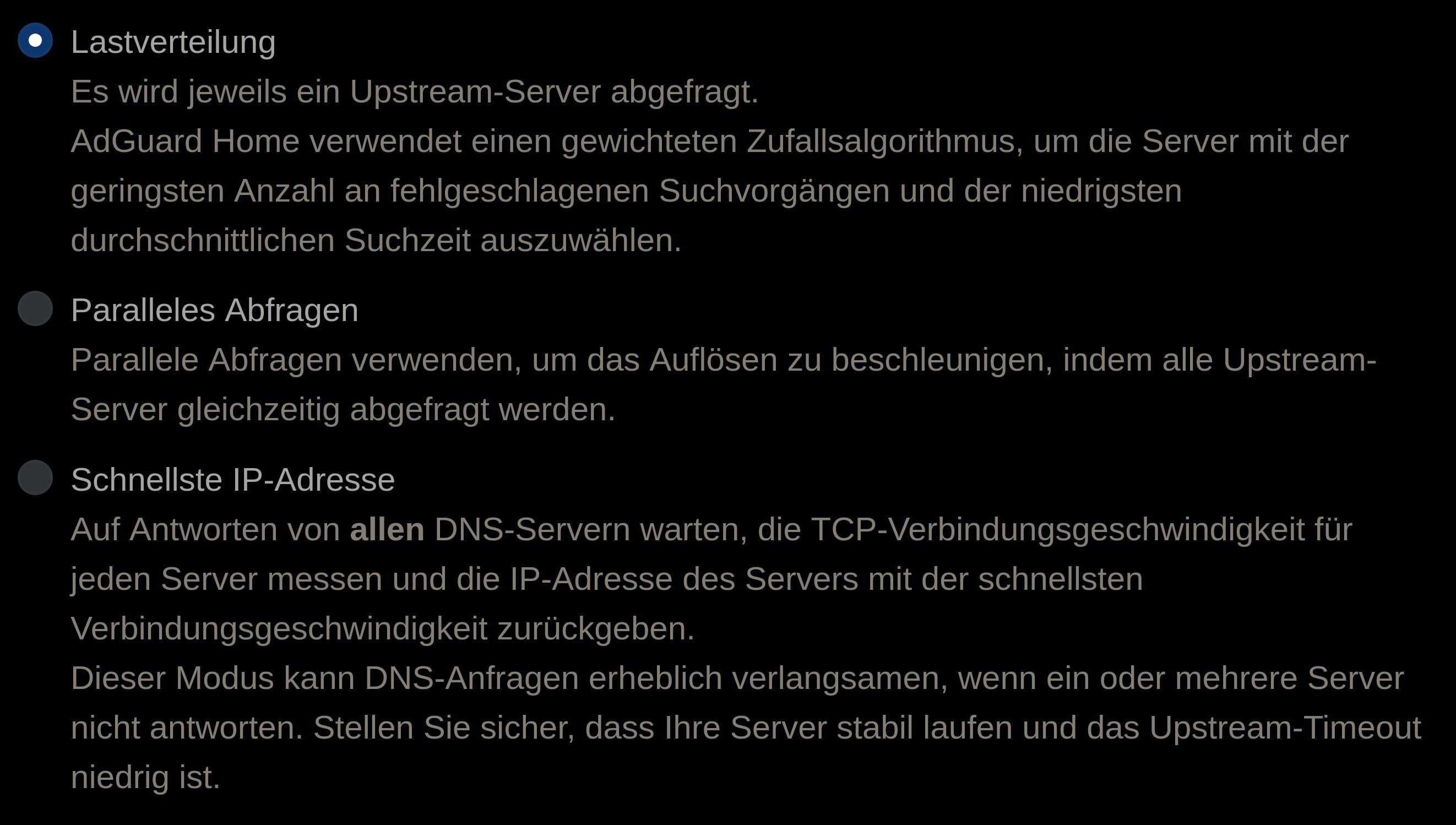

Ich bin mir nicht sicher, was mit upstream_mode gemeint ist. Das hier?
Da ich nur einen Upstream DNS eingetragen habe, sollte es egal sein, was hier ausgewählt ist.
Dann trage mal 2 Upstream DNS Server ein, und stelle das auf Paralleles Abfragen. ;)

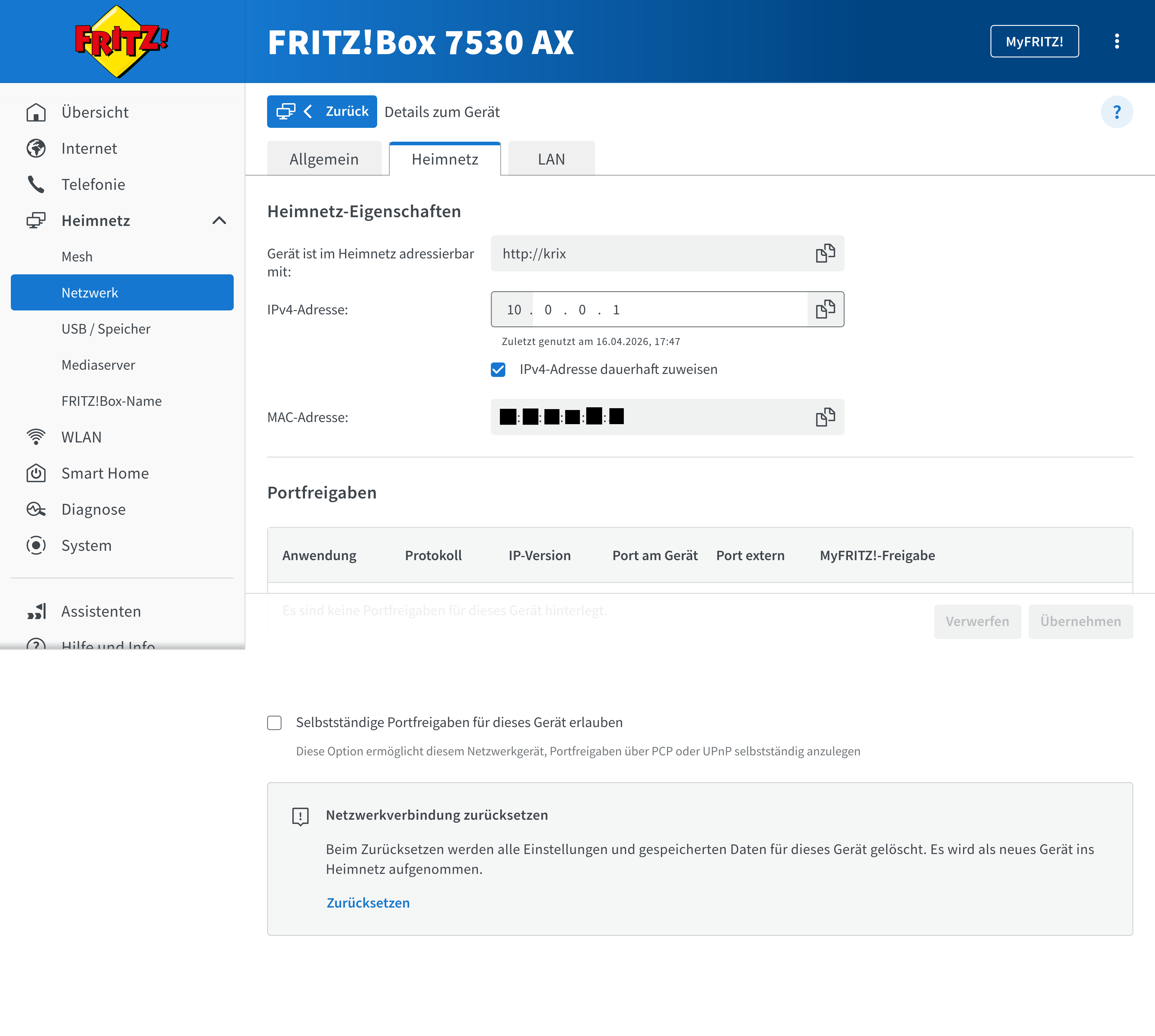

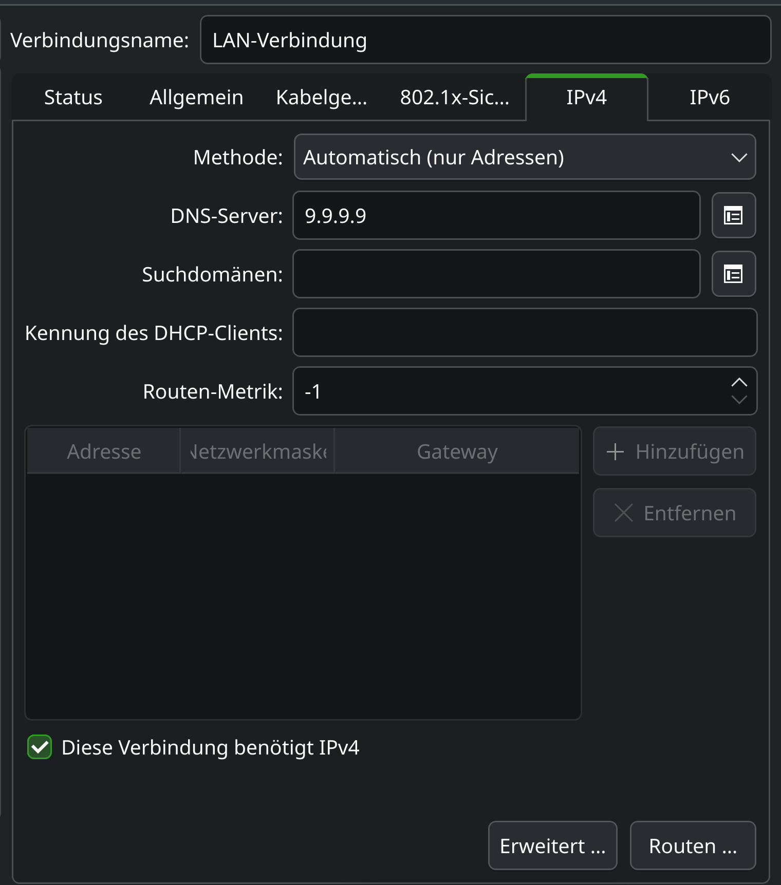

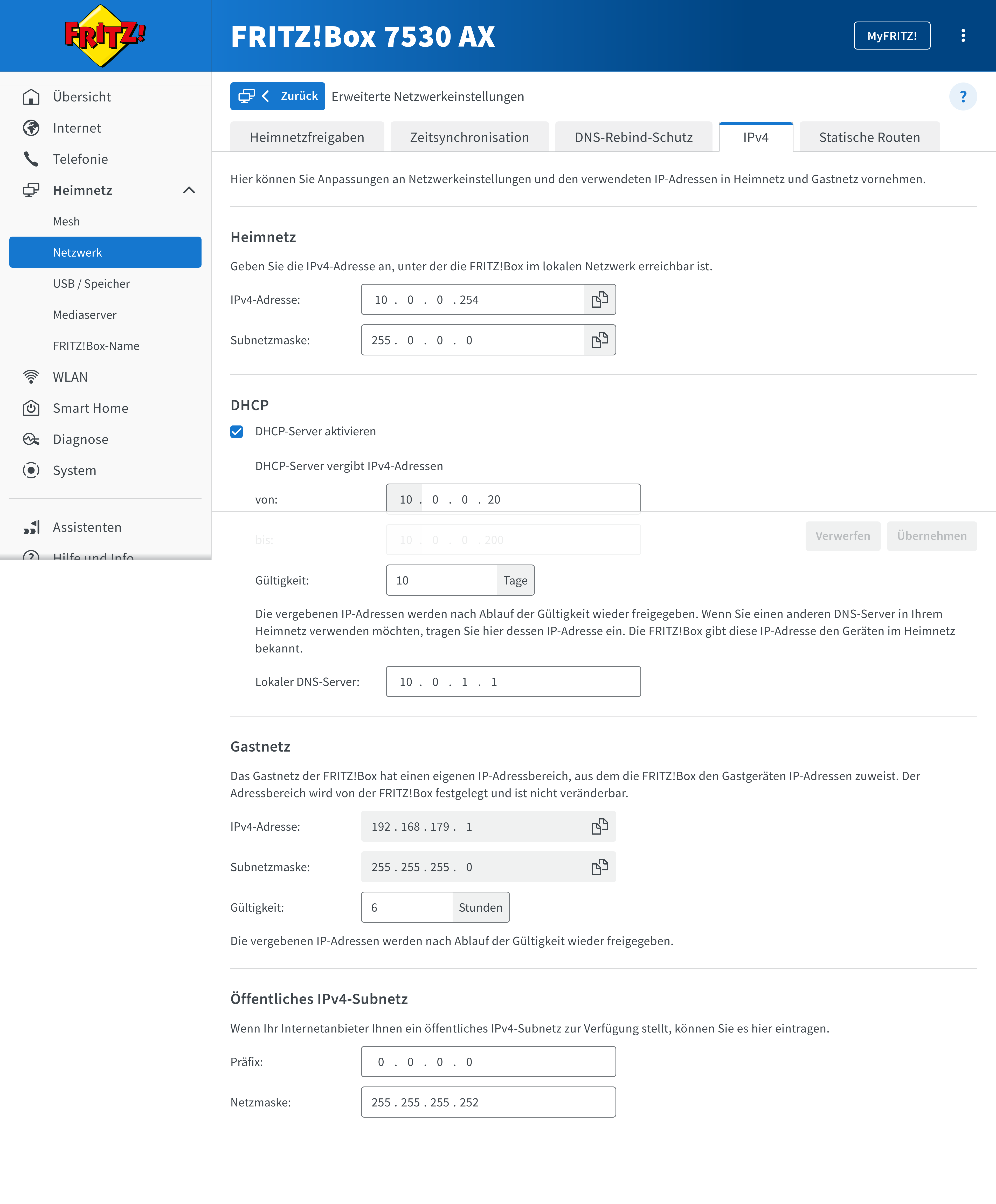

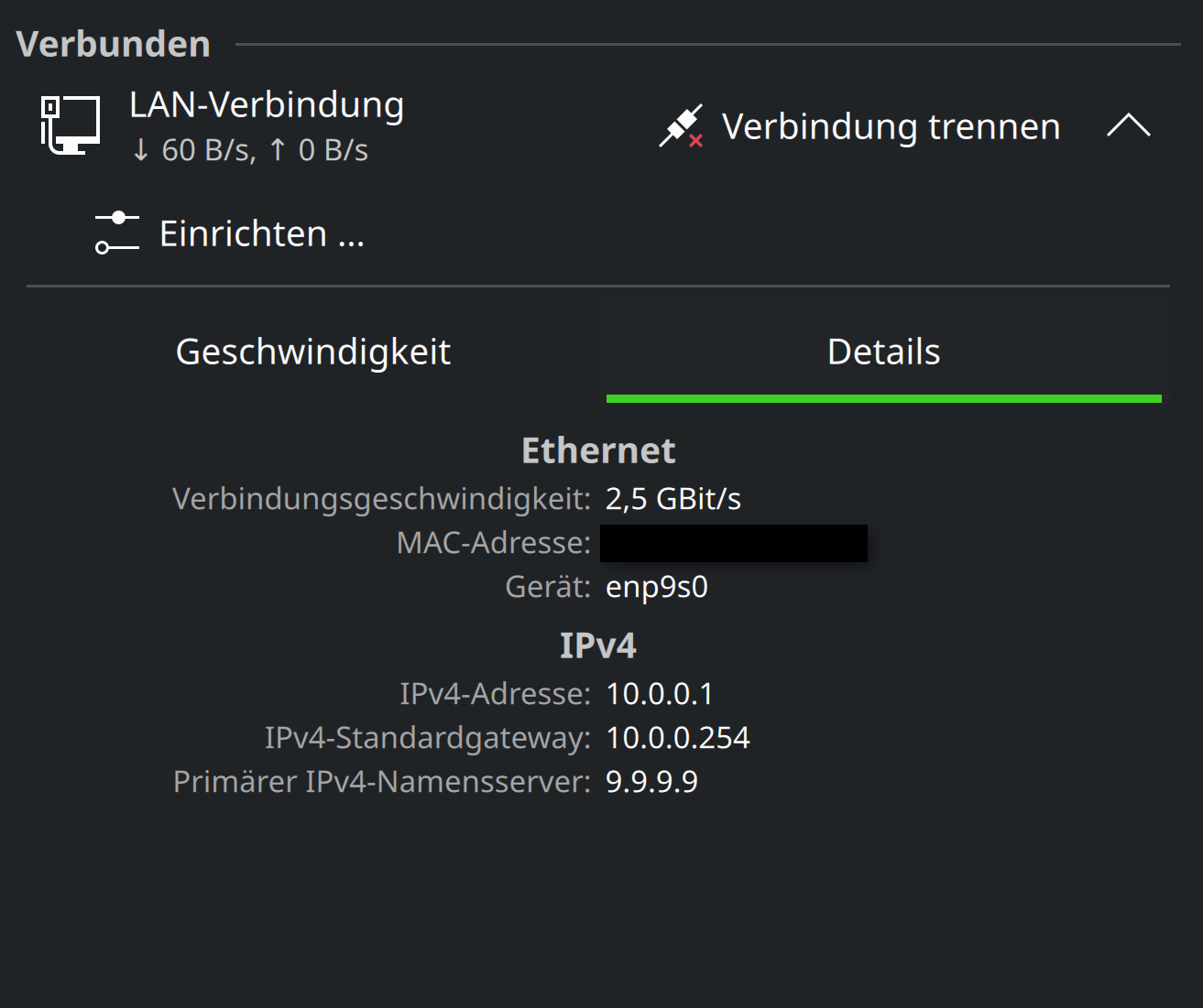

Ich bin jetzt ein Stück weiter.
  • Die ganzen Tage lief ein direkt in den Netzwerkeinstellungen vom PC eingetragener 9.9.9.9 problemlos.
  • Vor ein paar Stunden habe ich wieder zurück auf AdGuard (1.0.1.1) gestellt und vor ein paar Minuten hatte ich quasi einen Totalausfall. AdGuard hat keine Anfragen vom PC aufgezeichnet. Ich konnte weder das Internet noch meinen Router (!) erreichen (= er lädt sich tot). Das NAS hingegen habe ich aber aufrufen können. :confused_alt:
  • Das Surfen mit dem Handy im WLAN funktionierte hingegen und dort wird auch Adguard als DNS verwendet. Die Anfragen von diesem Gerät habe ich gesehen, auch als zeitgleich am PC nichts mehr ging.
Ich schließe jetzt daraus, dass Adguard an sich i. O. ist. D. h. irgendwo in meinen Netzwerkeinstellungen ist der Wurm drin. 🤔

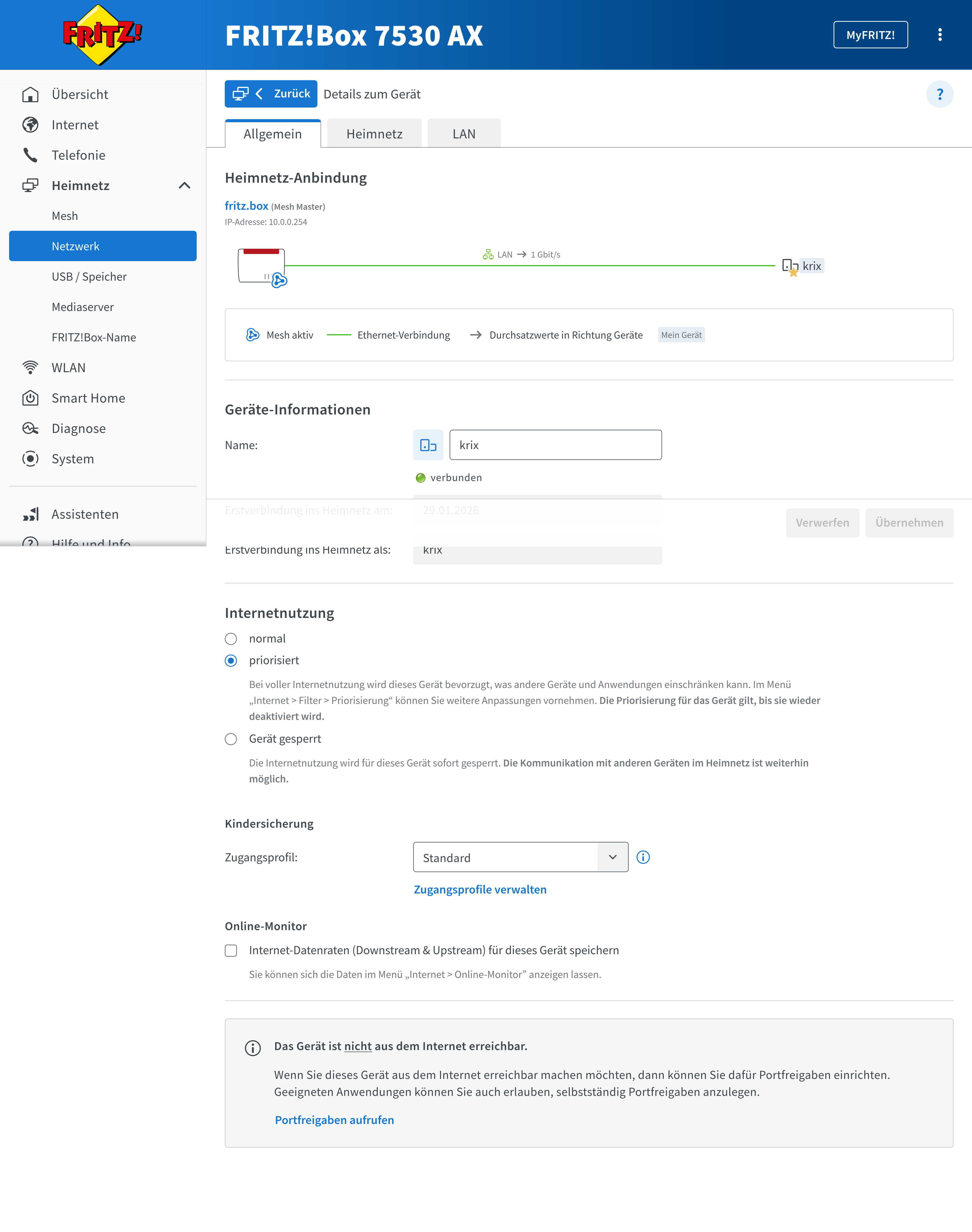

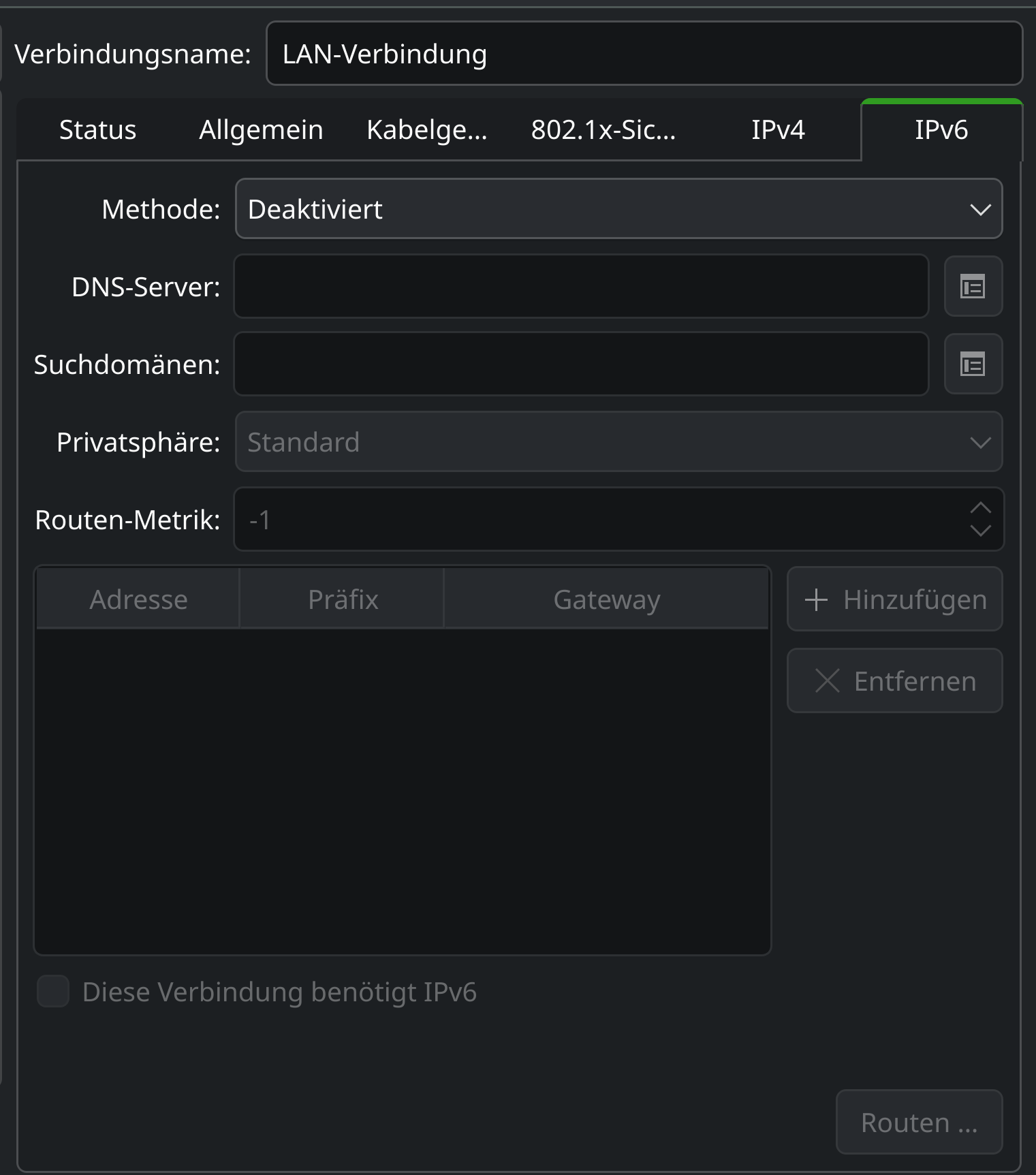

Mein PC bekommt von einer Fritze eine fest zugeordnete IP (immer 10.0.0.1). Den DNS-Server stelle ich in den Netzwerkeinstellungen am PC ein. IPv6 ist sowohl am PC als auch in der Fritze deaktiviert (auch wenn mir der ISP eine IPv6 gibt).
Der PC ist mit einem 2,5 GBits/s Switch verbunden und der wiederum mit 1 GBits/s mit der Fritzbox. Daher sind die Geschwindigkeitsangaben auf den Screenshots so unterschiedlich.

Hat jemand eine Idee, was ich noch prüfen könnte? Für mich sieht das alles nämlich okay aus.
